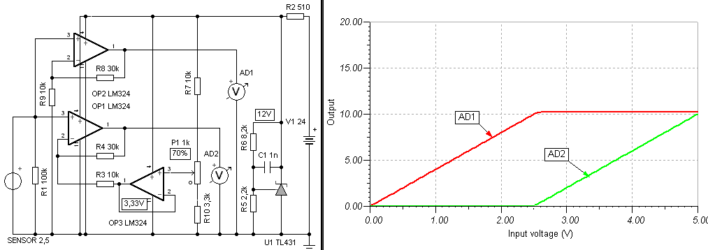

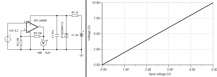

(#) proli007 válasza Logeen hozzászólására (») Aug 2, 2013 / 1
Hello! Egy egyszerű kétszeres erősítő fokozattal megoldható. Mert az AD csak 8 bites, így a pontosság nem oly kritikus. Ha az erősítés kétszeres, akkor 4,7V esetén 9,6V lesz a kimenő feszültség. 200mV mellett, pedig 400mV. A 10V tartományból így elmarad 1V, ami 25 bit "veszteséget jelent. Természetesen lehetne növelni az erősítést és levonni a 200mV feszültséget, de nem sokat hoz a konyhára. Ha a 200mV-ot nem vonjuk le, akkor legalább tudod, hogy az érzékelő működik, és nem szakadt az áramkör, vagy tápja. Ha levonod, nullánál nem fogod tudni i van. R2 ellenállást 9,1kohm-ra cserélve 4,7V, 9,4V helyett 9,86V-ként jelenik meg. De kétszeres erősítéssel, egyszerűbb számolni/mérni.
Viszont nem írtad, mennyire terhelhető az érzékelő. Mert az IC-t az szerint kell megválasztani. Valamint jelenleg nincs az erősítőnek bementi védelme és ha megszakítod a bementet, akkor a kiment 10V-környékre megy fel. Ezt át kell gondolni. A feszültség erősítés Au=1+(R1/R2) függvény írja le. üdv!

(#) Logeen válasza proli007 hozzászólására (») Aug 2, 2013 /
Köszönöm a gyors segítséget!
Az érzékelő szerintem nem terhelhető, AD bemenetre van kitalálva.
Azért csatoltam, ez lenne:
pressure sensor
Hello! Oda van írva, hogy 100uA-el terhelhető. Azért is van az AD bemenetén az 51kohm. Azt itt is lehet alkalmazni az OPA bemenete és a GND között.. üdv!

(#) Logeen válasza proli007 hozzászólására (») Aug 3, 2013 /
Eddig sikerült szimulátorban összeraknom és remekül megy.
Azon gondolkoztam, hogy van egy rakás 8bit AD bemenetem.
Vajon mennyire lenne bonyolult 2 AD bemenetre osztani a szenzor kimenetét?
szenzor 0-2,5V -> AD1 0-10V
szenzor 2,5V-5V -> AD2 0-10V
Az ad1 vezérlését simán megoldja, ha a kapott kapcsolás erősítését 4x-re állitom.
Nyilván az AD2 a trükkös.
Esetleg, ha 24V-al tápálálnam az OPA-t akkor 20V lenne az AD2-n a szenzor 5V-ra.
1/2 osztás után visszakapnám a 10V-ot, de ugye sérülne a linearitás, mert szenzor 2,5V-ra nem 0V-ot kap az AD2.
Köszi
(#) Logeen válasza Logeen hozzászólására (») Aug 3, 2013 /
Közben azt hiszem kiötöltem, ha készítek 2,5V referencia feszültséget(5v stab felezve), azt kivonhatom a szenzor kimenetéből, amit 4x erősítve elértem a célom(AD2).
Jók ezek az OPA-k. Azért ez elég nyakatekert, lehet egyszerűbben?
(#) proli007 válasza Logeen hozzászólására (») Aug 3, 2013 / 1
Hello! Nem nyakatekert ez, de a lineáris egyenes képletét nem lehet megkerülni.. üdv!
Az OPA3 szerepe nem világos a 3,33V mihez kell?
A 3,3V a kivonáshoz szükséges feszültség. (y=ax+b) Ez egy így egy követő erősítő. Azért szükséges, mert az erősítést R4 és R3 határozza meg. (Au=1+(R4/R3) Ha R3-at közvetlen a potira kapcsolnánk, akkor annak értéke is befolyásolná R3 értékét. Sőt, ha állítanád, az is.

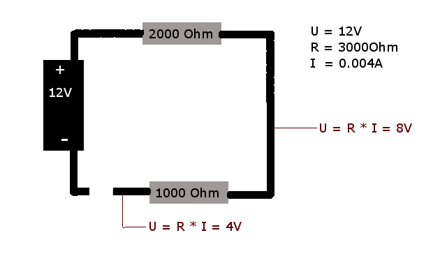

(#) Peet19 hozzászólása Aug 4, 2013 /
Hogy kell kiszámítani az ellenálláson eső feszültséget?
Van pl: egy ilyen kérdésem:
Mekkora a kimeneti feszültség, ha a bemeneti 12V és egy 670 KOhm -os ellenállás van bekötve?
Előre is köszi a segítséget.
(#) pucuka válasza Peet19 hozzászólására (») Aug 4, 2013 /
Ohm törvénnyel tudod számolni. Ahhoz viszont kell az ellenállásodon átfolyó áram.
A példádnál maradva, van egy 12 V -os feszültség generátorod, és rajta a 670 kOhm. Amíg nem folyik áram, az ellenállásodon feszültség sem fog esni, A kis kapcsolásod kimenetén ugyanúgy 12 V -ot fogsz mérni.
Ha zárod az áramkört egy rövidzárral, akkor az ellenállásodon fog 12 V esni, és a rajta átfolyó áramot ohm törvénnyel tudod számolni.
Ha nem rövidzárral hanem egy másik ellenállással zárod, akkor ennek, és a meglevő ellenállásod összege fogja meghatározni az átfolyó áramot, és akkor a 12 V meg fog oszlani a két ellenállás között. Mivel már ismered az átfolyó áramot, az ohm törvénnyel kiszámolhatod az egyes ellenállásokon eső feszültséget.
Lehet más módszerrel is, pl. aránypárral, vagy feszültségosztó képletével, de lehet ilyen egyszerű módon is.

(#) Peet19 válasza pucuka hozzászólására (») Aug 4, 2013 /
Nagyjából értem, köszi.
Így számoltam eddig. Egy kicsit leegyszerűsítettem hogy könnyebb legyen számolni.
U = 12V
R = 2000 Ohm
Akkor I = U / R = 12 / 2000 = 0.006A
Most tudom hogy 0.006A áram fog átfolyni az ellenálláson, de még mindig nem értem hogy tudom a feszültségesést kiszámolni.
Ha az áramkört egy másik ellenállással zárom pl: egy 1000 Ohm -al, akkor az átfolyó áram kiszámításához ahogy írtad össze kell adni az ellenállások értékét (mivel akkor sorba van kötve)? Akkor I = 12 / (2000 + 1000) = 0.004A lesz.
Az áramerősség kiszámítása már megy, de nem értem a feszültség esés kiszámítását.
Ha a feszültséget számolom U = R * I, akkor ez csak a visszaigazolása a számolásnak vagyis mindig 12V fog kijönni.
Most akkor hogy számoljam ki hogy mekkora a feszültségesés a fenti példánál?
Írtam, hogy ha csak az az egy ellenállás van, akkor persze, hogy visszakapod a rákapcsolt feszültséget. A második esetben, az átfolyó áram 0,004A, a 2000 ohmon 8 V fog esni, az 1000 ohmon 4 V.
A kettő összege 12 V.
Értem már, köszönöm .
Közbe csináltam egy rajzot hogy jobban lássam. Tehát akkor a 2000 Ohm -os ellenállás után 8V -ot mérek, vagy 8V -ot esik a feszültség és akkor ott csak 4V van?
A rajzom igaz, vagy jól értelmezem egyáltalán?
