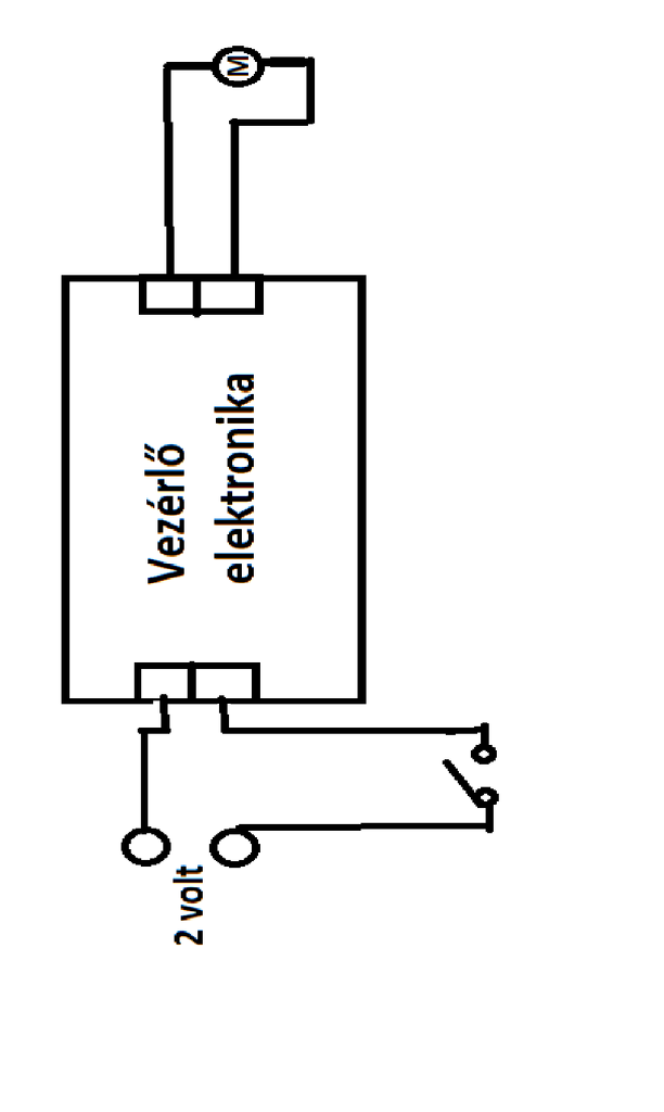

(#) zilahi hozzászólása Szept 19, 2013 /
Még nem vagyok egy nagy zseni ezért kérem a segítségeteket.
Egy 2 voltos DC villanymotort szeretnék úgy működtetni, hogy amikor elveszem róla (mármint az elektronikáról) az áramot szép fokozatosan lassít le a motor és amikor rá adom az áramot szép fokozatosan gyorsít fel a motor.
A gyorsítást és lassítást potméterrel szeretném állítani.(kb.:1-10s között kéne állítani)
Az elektronika tápja akkora mint amekkorát a motor kap.
Mivel kis telefonba való rezgőmotort használok szinte nincs áramfelvétele.
A motornak a forgásiránya nem változik.
Szeretném aki válaszol egy kapcsolási rajzot mellékelne.
Nem szeretném PIC-el megoldani, mert még nem értek hozzá.
A legegyszerűbb analóg kapcsolás lenne a legjobb!!!
A képen egy megfelelő kapcsolás van csak nem tudom mi a két tranzisztor mellett az a két "stabice".(tudom, hogy nem stabice azért kérdem)
(#) gabi20 válasza zilahi hozzászólására (») Szept 20, 2013 /
Szia hirtelen az jutott eszembe hogy kapcsolj a motorral párhuzamosan egy nagykapacitású kondenzátort, és egy ellenálláson keresztül próbáld táplálni. Nem a legjobb megoldás, de nagyon egyszerű, talán egy próbát megér.
