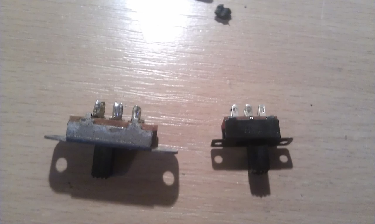

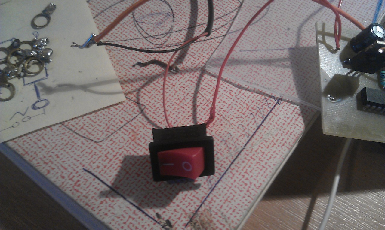

(#) mpetrooo hozzászólása Szept 21, 2013 /
Akkor mit ajánlasz? milyen kacsolóval kéne? Fontos lenne hogy lehessen kapcsolni. De itt most kicsi áramokról beszélünk max 10-15mA. Mert kb 5-8V-os váltóáram lesz, és egy viszonylag eléggé nagy ellenállás feszkóját fogjuk nézni oszcilloszkóppal
A hozzászólás módosítva: Szept 21, 2013
(#) nedudgi válasza mpetrooo hozzászólására (») Szept 21, 2013 /
Ha nagy ellenálláson keresztül kapcsolsz kondenzátort, akkor valóban kicsi lesz az áram. Ha nincs ellenállás, akkor az áram -pillanatokra ugyan- nagy lesz, ami a kapcsolót gyorsan tönkreteheti. A károkat csak rendes méretű kapcsolóval lehet elkerülni.
(#) mpetrooo válasza nedudgi hozzászólására (») Szept 21, 2013 /
Ilyen kapcsolóim vannak itthon, csak ezek ilyen batár nagyok, de ha szerinted ezek jók, akkor ilyet kell beleraknom(Főleg az első fajtából van itthon sok, 6 lábas bizots ismered. A második képen meg olyasmi van mint az elosztóban, csak nincs benne glimm lámpa)
A második képen levő megfelelő lehet. Az első képen levők gyengébbek.
Majdnem minden kapcsolóra rá van írva, mekkora áram és feszültség kapcsolására alkalmas.
http://www.hestore.hu/prod_10026595.html ilyen az első képen a kisebb kapcsoló, akkor szerinted az kicsi hozzá? Csak mert ilyenből van itthon nekem elég
Ja és még az első képen a nagyobb kapcsolóra az van írva hogy KC121.121- ebből nekem nem jöttek le az adatok
Ha ilyenből van elég, akkor azt kell használni. Az segíthet, ha kis csalásként a kondenzátorokkal sorbakötsz egy ellenállást, ami töredéke a kisütéshez, méréshez használtnak.

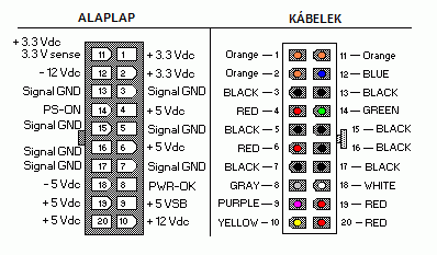

TDA7375 erősítőt készítettem, ehhez a számítógépről nyerem a tápfeszültséget. (sárga-fekete vezeték, ami a winchesterre is csatlakozik.) Viszont szeretnék egy előfokot elé,amellyel a hangerőt tudom szabályozni, esetleg magas, mély hangszín és egy fejhallgatót meghajtó op-amp), az ehhez használandó 4580-as műveleti erősítőnek +- 12V-ot szeretnék használni. Ehhez kellene nekem egy kovnerter áramkör, ami asszimetrikusból szimmetrikus tápfeszültséget szolgáltat.
Köszönöm a segítségeteket.
(#) BEMcorp válasza gambler hozzászólására (») Szept 21, 2013 /
A pc-tápban van -12V -os ág is (kék vezeték).
Igaz, az csak az alaplaphoz megy, de megcsapolhatod még a csatlakozó előtt valahol.
(#) efraim válasza gambler hozzászólására (») Szept 21, 2013 /
Van neked ott -12V is.
(#) gambler válasza efraim hozzászólására (») Szept 21, 2013 /
Tényleg. Köszönöm a tippet. Ez beterhelhető 2-3 műveleti erősítővel simán.
(#) reloop válasza gambler hozzászólására (») Szept 21, 2013 /
Szia! Ne legyen igazam, de nagyon zajos lesz. A PC táp test és a hang kimeneti test között mindig adódik valami váltakozó-feszültség különbség. Ha van módod tápláld független tápról az erősítőt.
