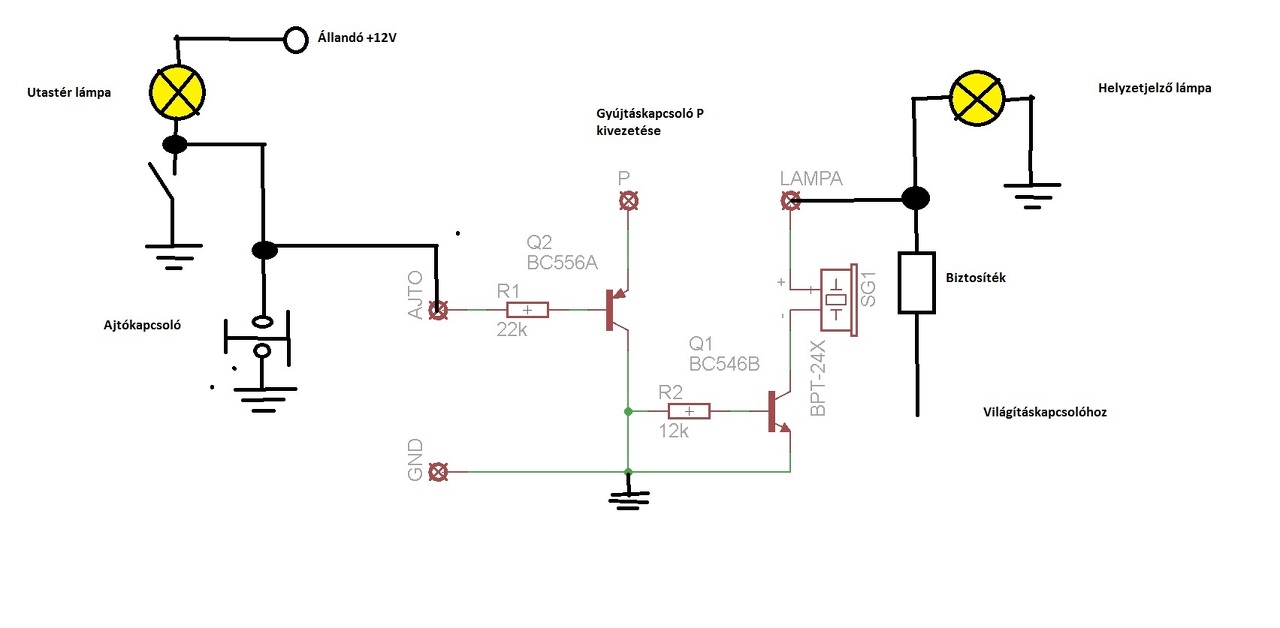

Szeretnék egy kis segítséget kérni, hogy nem csináltam-e valami nagy butaságot ebben a kapcsolásban.
Az lenne a lényege, hogy az autóban egy világítás visszajelző szerepét töltené be fennmaradt lámpák esetén. Csak akkor működne, ha az autó le van állítva és az ajtót kinyitom. A "P" jelű kapocs a gyújtáskapcsoló parkolófény kivezetésére lenne kötve, ami úgy működik, hogy csak leállított motorral, a kulcs kivehető állapotában van +12V rajta a többi állásban nincs semmi.
Azért nem csak a lámpa biztosítékra és az ajtó kapcsolója közé kötöm a csipogót, mert akkor ha menet közben vagy parkolásnál, ha megy a helyzetjelző vagy a tompított, és felkapcsolom az utastér világítást akkor is sípolna a csipogó.
Köszönöm a segítséget és az ellenőrzést!
A hozzászólás módosítva: Jan 17, 2014
(#) kadarist válasza jog27 hozzászólására (») Jan 17, 2014 /
A Q1-nél nem tud bázisáram kialakulni, a Q2 pedig zárlatban van.

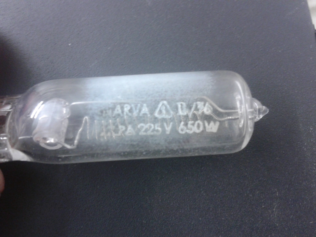

Sziasztok! Írásvetítő izzó hűtés nélkül meddig bírja?
(#) mikrokapcsolo válasza zsolti900 hozzászólására (») Jan 17, 2014 /
Nekem egy 650W-os szabad levegőn 5 - 7 órát ment, hűtés nélkül, még most is működik.
(#) zsolti900 válasza mikrokapcsolo hozzászólására (») Jan 17, 2014 /
Mi a pontos típusa? Én jelenleg egy ilyet próbálnék majd meg:
izzó
Esetleg letudod nekem mérni, hogy hány fokos?
Ez a kicsike, hőmérsékletét nem tudom, hátha van hozzá valami adatlap, keress rá a neten. Narva D/76 225V 650W.
