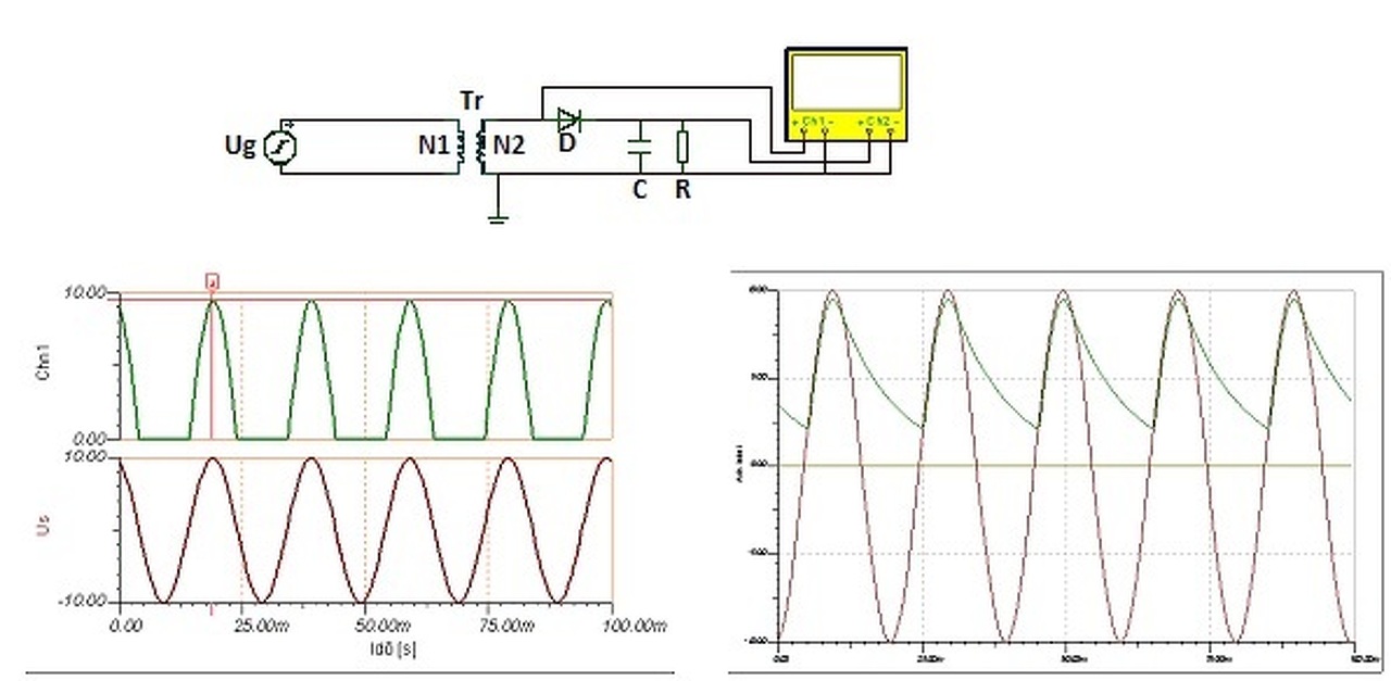

Épp tanulmányozom az egyfázisú egyenirányító kapcsolásokat. Mellékelek egy képet. Ez egy 1F1U1Ü kapcsolás. A bal alsó sarokban az egyenirányítatlan "nyers" fesz. görbéje látható,felette pedig az irányított félperiódus a dióda után? A jobb oldali kép pedig a C-R taggal kapcsolt görbe, amin a búgófeszültség részleges csökkenését láthatom? Minnél nagyobb a C értéke,annál simább a szinusos feszültség?
(#) proli007 válasza BBoyBen hozzászólására (») Máj 19, 2014 /
Hello! Természetesen, mert amikor a transzformátor csökkenő feszültséget szolgáltat a kondenzátorban tárolt energiát használja az "R" fogyasztó.
(#) BBoyBen válasza proli007 hozzászólására (») Máj 19, 2014 /
Tehát az "energia passzív" szakaszában a pufferkondiból több töltést veszünk ki, így a kondenzátor feszültsége kisebb lesz, az "aktív" szakaszban pedig alacsony feszültségről töltjük fel? Ez magyarázza azt is, hogy a 3. jelalak képén az UBE p-p értéke valamivel nagyobb?
