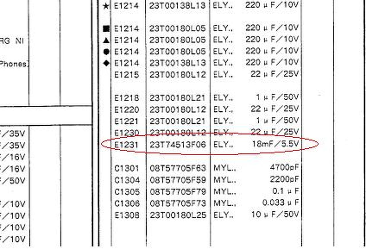

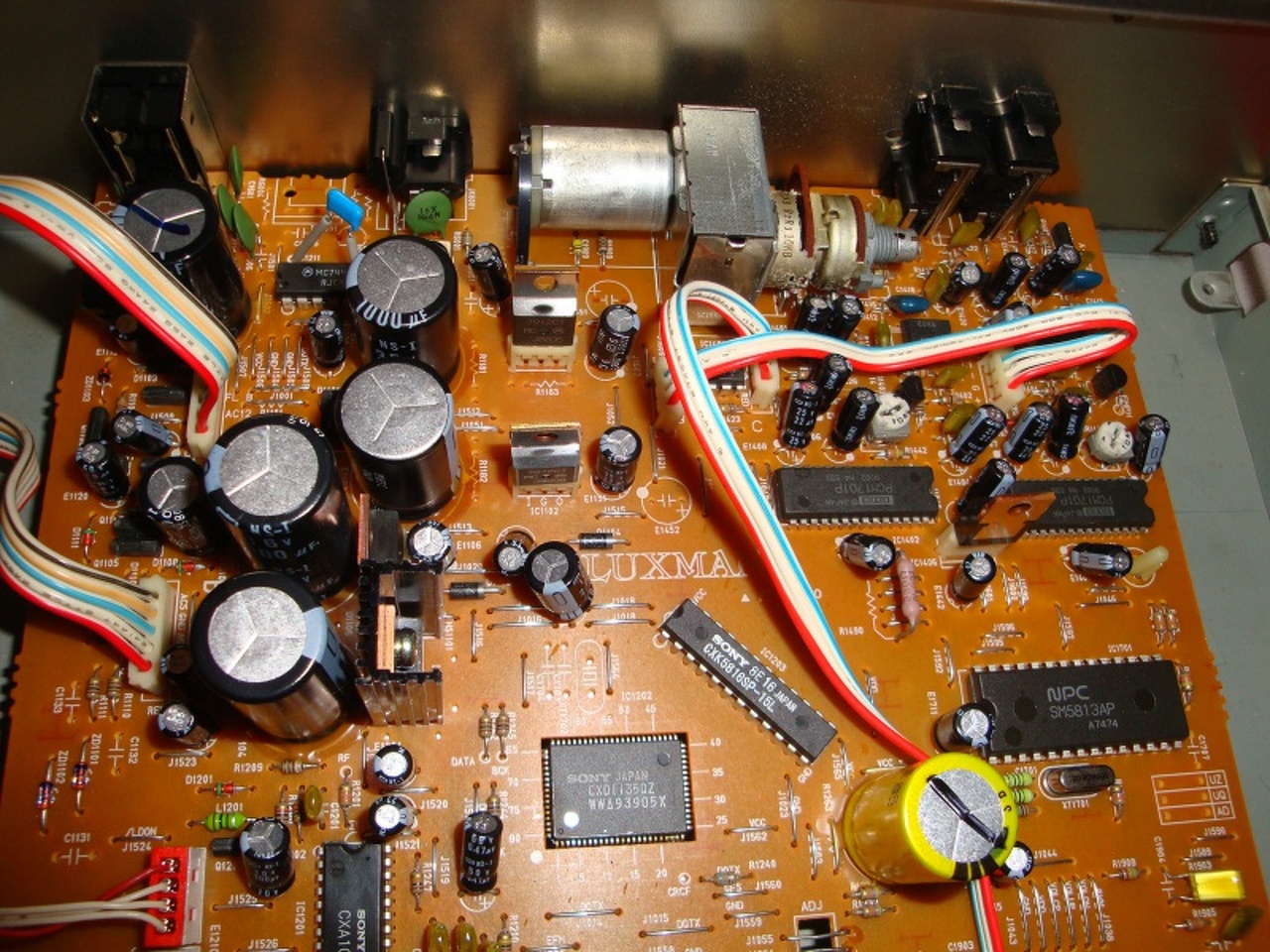

Üdv. Elakadtam egy picit eléggé alap dolog jól jönne a jó tanács. Javítok épp egy Luxman DZ-112 cd lejátszót, és valaki kivett belőle egy elektrolit kondenzátort. Hogy miért azt magam sem tudom, nélküle néha rákap a lemezre a fej, de ritkán többnyire nem. Természetesen lehet fej hibás is, de először ezt a hibát szeretném orvosolni mert nyilvánvalóan látszik is, hogy nem gyárilag lett kihagyva. A mellékelt internetes képen a nagy sárga fóliabevonatos egyedről lenne szó. Amiben elakadtam, hogy beazonosítva a dokumentáció alapján eléggé érdekes adatot kaptam. Én speciel milifarad-ra gondolok viszont ezt nem tudom, hogy lehetne pótolni µF-os értékű kondikkal akár többet is összerakva. Elég érdekes érték a 18mF 5,5V.

Hello! Ilyen kondit energia tárolásra használnak, értéke akár farádos is lehet. Célja általában az, hogy rövid idejű hálózat kimaradás esetén, ne feledje el a programot a proci. A µF-os kondikból összerakni általában értelmetlen.
(#) Lázár Péter válasza proli007 hozzászólására (») Máj 19, 2014 /
Gondolom akkor lehet például 1µF 10V-os is akár, viszont így gyanús, hogy a készülék fejhibás lesz.

Hello! Az, hogy "fejhibás" egy tág fogalom. Minden esetre az, hogy nincs benne ilyen kondi nem sok köze van, hogy tudja olvasni a lemezt vagy sem. De minden esetre a lézer olvasót nem az örökkévalóságnak készítik. Maximum megpucolod, és ha nem lát, akkor nem lát. Én legalább is így gondolom.

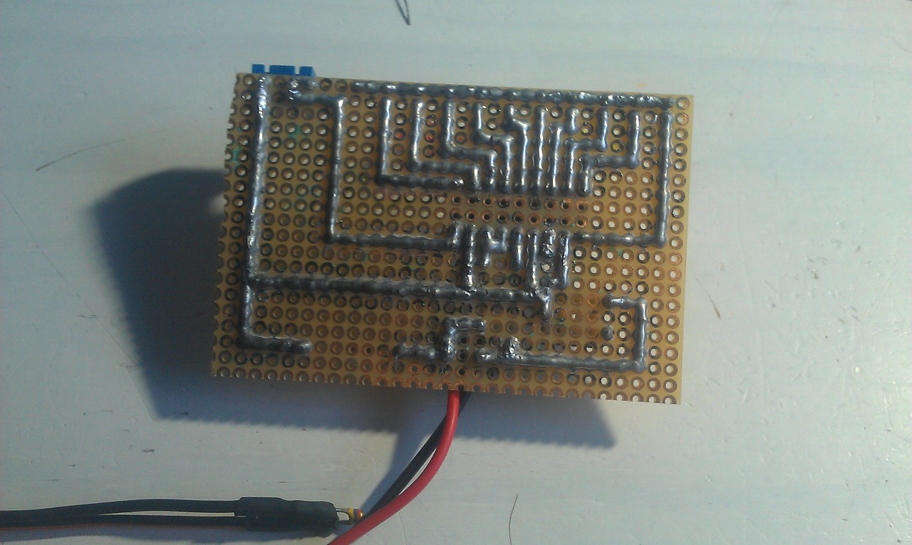

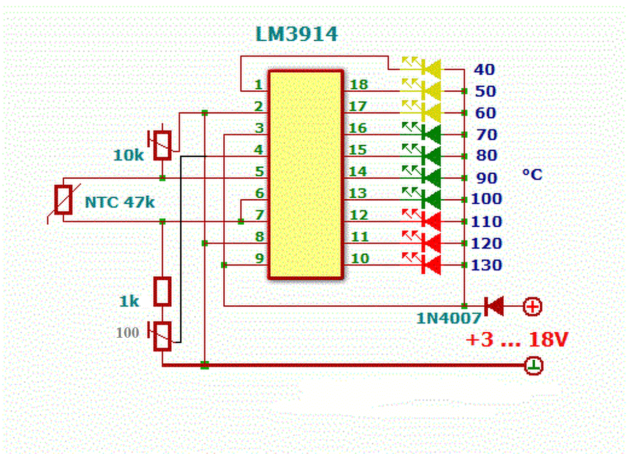

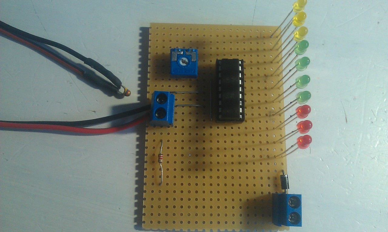

Sziasztok! Kezdő vagyok az elektronikában, első hőmérőmet építettem meg a napokban a csatolt kapcsolás szerint. A kalibrálást elvégeztem, úgy hogy felforraltam egy kis vizet és beleraktam az NTC ellenállást, ami mint a képen is látszik meg van hosszabbítva egy kis vezetékkel hogy a későbbi alkalmazása során tudjam használni. A trimmer potméterrel beállítottam a 100°C-ot, viszont ebben az állapotban a trimmer poti teljesen MAX álláson van, ami azt jelenti ezen esetben hogy ha az NTC kihűl, ugye 40°C alá esik a hőmérséklete akkor a LED-ek közül az első kettő világít, vagyis szerinte 50°C van jelen esetben a szobában. Mi lehet a gond, vagyis miért csinálja azt hogy szobahőmérsékleten is 50°C ot jelez, viszont csak ennél a beállításnál éri el a 100°C-ot a forralt vízben? Előre is köszönöm a segítségeteket! A forrasztások le vannak ellenőrizve multiméterrel vagyis sehol sem ér össze ahol nem kell neki.

Annyit tudok mondani, hogy az NTC erősen nemlineáris elem. Az LM3914 pedig lineáris. Ez biztosan okoz jelentősebb pontatlanságot a teljes tartományban. Egy az NTC -vel párhuzamosan kötött megfelelő értékű ellenállás jócskán a lineáris felé viszi az eredő ellenállás változást, de ehhez az LNM3914 beállítását módosítani kell.
(#) reloop válasza gergo960722 hozzászólására (») Máj 20, 2014 /
Szia! Kicsit módosítottam a rajzon, hogy az alját is lehessen kalibrálni. Nagy linearitást azért ne várj tőle.
(#) gergo960722 válasza reloop hozzászólására (») Máj 20, 2014 /
Egyébként maga a kapcsolás még ha az alsó két LED világít is olyan 60-70°C körűl valós értéket mutat?

A berajzolt 100 ohm-os potival ez elérhető, mármint kb. 10°C pontossággal követni a LED-ek mellé írt skálát.

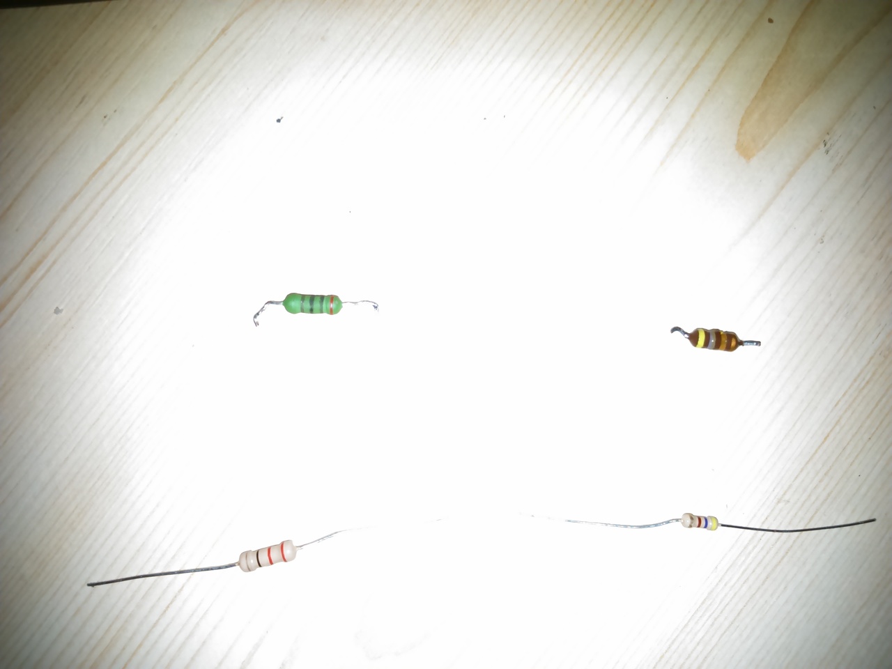

Sziasztok!A segítségetekre lenne szükségem.Adottak a képen látható ellenàllások.Amik a kèp felső részén vannak azok az eredetiek alul pedig azok amiket a boltban kaptam.Kiforrasztottam őket majd bevittem a boltba hogy mindegyikből kérek 2 darabot...az eladó kérdezte hogy akkor ezek ellenállások vagy induktivitàsok..mire én fogalmam sincs.Majd kis idő múlva a kèp alsó részén található darabokat kaptam. Kérdésem az hogy megegyezik az eredetivel vagy jó helyette?Előre is köszi!

Biztosan van multimétered, amellyel összehasonlíthatod őket.
