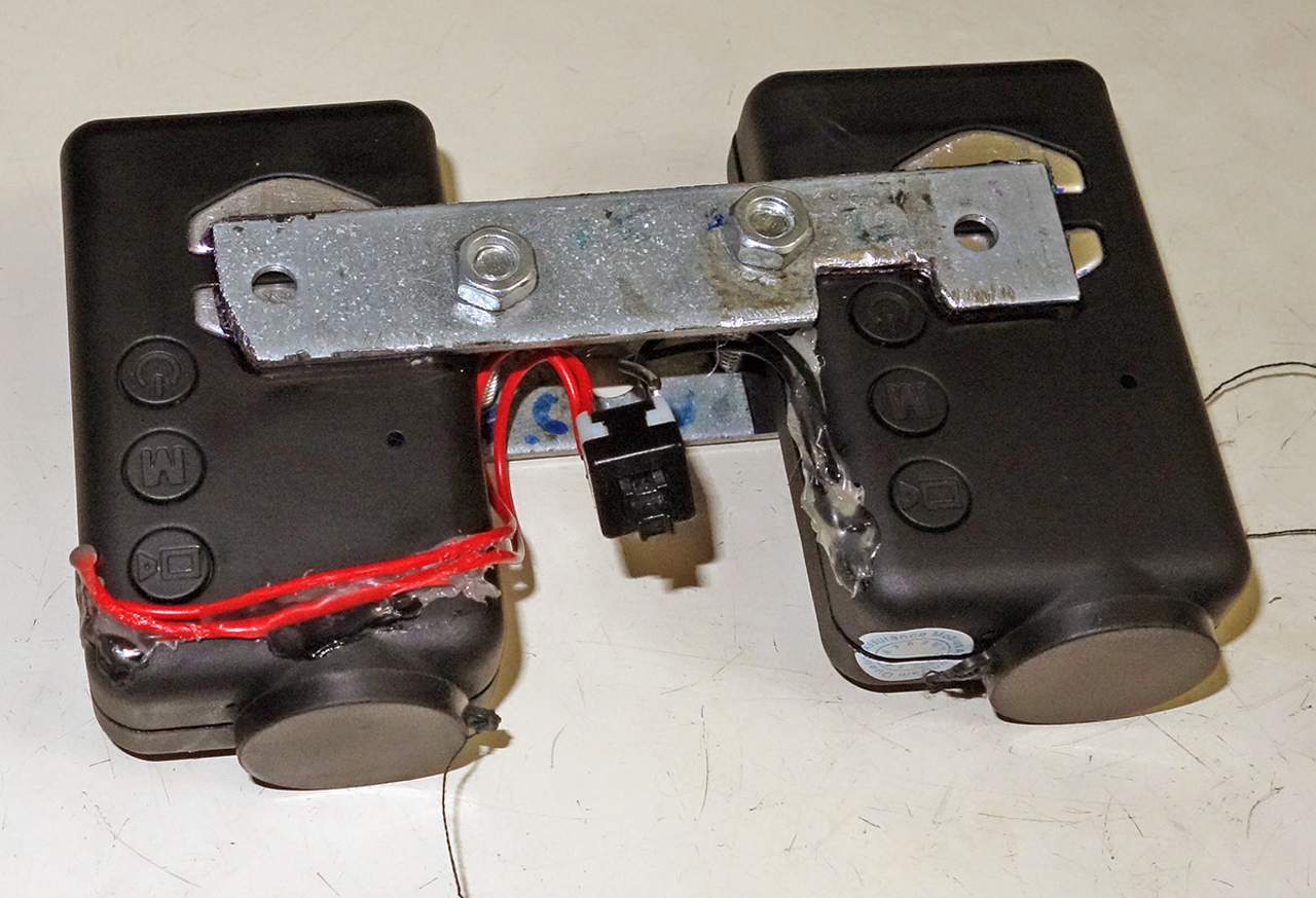

2db azonos kamerát használok stereo 3D videok felvételéhez.
Eddig mindig két kézzel egyszerre lenyomva indítottam el és állítottam le a felvételt, és később mindig szinkronizáltam amikor a 2 videót egymás mellé muxolom a képkockák eltolásával.
Most végre erőt vettem magamon és beforrasztottam 2-2 vezetéket a felvétel indító/leállító nyomógomb lábaihoz és kivezettem majd ráforrasztottam egy 2körös nyomógombra.
A felvételeket (elvileg) így egy nyomásra tudom indítani és leállítani, viszont most amikor megnéztem munkám gyümölcsét nem voltak a képkockák szinkronban.
A legelső felvételen már 8 képkockát kellett igazítani.
(30fps módban rögzítettem, 8képkocka az már 8/30 másodperc azaz 266millisec csúszás.)
Még amikor kézzel indítottam el akkor is jobban tudtam szinkronizálni, ha épp szerencsém volt, nem értem mi lehet a baj a kapcsolós megoldással.
A kapcsolóban rugó van és van pár mm útja, de igen gyorsan nyomtam be indításnál, hogy ne legyen pár millisec eltérés se. (2 külön kört kapcsol/old.)
Nem tudom miért lett még pontatlanabb az indítása a 2 azonos kamerának azonos beállításokkal.
Igazából nem a képkockák csúsztatása a fő gond, az csak plusz munka, de azzal még tudnék élni, hanem, hogy nem csúsztathatok 2 képkocka közötti értéket azaz 1/30-ad sec közötti diffit nem hozhatok helyre (33millisec csúszással pedig látható különbségek vannak gyors mozgásoknál) és ezért is akartam közös kapcsolóval indítani.
Rosz fajta kapcsolót választottam?
Hely sajnos nincs bonyolultab optocsatolós megoldáshoz.

(#) qvasz2 válasza gammabuta hozzászólására (») Feb 9, 2015 / 1
„Rosz fajta kapcsolót választottam?”
Szinte biztosan. Egy karos - billenő kapcsoló jobb lenne, valami ilyesmi:
Viszont ebből is létezik komolyabb, meg ezek a nagyongagyik. A komolyabbért olyan 1000 Ft-ot kérnek, nem véletlenül. Én a konthánál vettem kifejezetten műszerbe kértem.

(#) gammabuta válasza qvasz2 hozzászólására (») Feb 9, 2015 /
Itt a közelben Ret van csak, ott csak 2 fajtát találtam 885-950Ft árakon,
de azok "nagy" kapcsolók és nem záróérintkezős nyomógombok, amelyek oldanak is ha elengedem,
azaz gyorsan oda és vissza is kellene kapcsolnom.
Kár, hogy nincs nyomógombban is 2 áramkörös ami 30msecen belül kapcsol 2 kört.
52-00-38
52-00-40
Opticsatoló meg sajnos nagy méretű lenne nekem oda (főlega súly a gond mert ez a kamera egy gimbal stabilizálón lesz) meg meg kellene "csapolnom" az egyik litium akkut is és akkor 2db MOC3020-ból megépíthetném és egy egykörös nyomógombból.
Jah, hogy neked nyomógomb kell? Van olyan is, úgy hívják: MOMENTARY
Olyat keress, ami: on - (on) , és két áramkörös.

(#) Prendick válasza gammabuta hozzászólására (») Feb 9, 2015 /
Nem érdemes optókkal túlbonyolítani. Használj kettős reed relét. Pl. ezt: Bővebben: Link
1ms-en belül kapcsol, az biztos elég. Ilyesmire találták ki.
(#) nagym6 válasza gammabuta hozzászólására (») Feb 9, 2015 /
Az nem lehet, hogy a két kamera a bekapcsolás -indító áram- után nem abszolút azonos idő után indul? Azonos típusoknál is lehet konstrukcióban eltérés.
(#) kadarist válasza nagym6 hozzászólására (») Feb 9, 2015 /
Azt írta, hogy amikor kézzel indította egyszerre a kettőt, akkor még jobb volt az együttfutás.

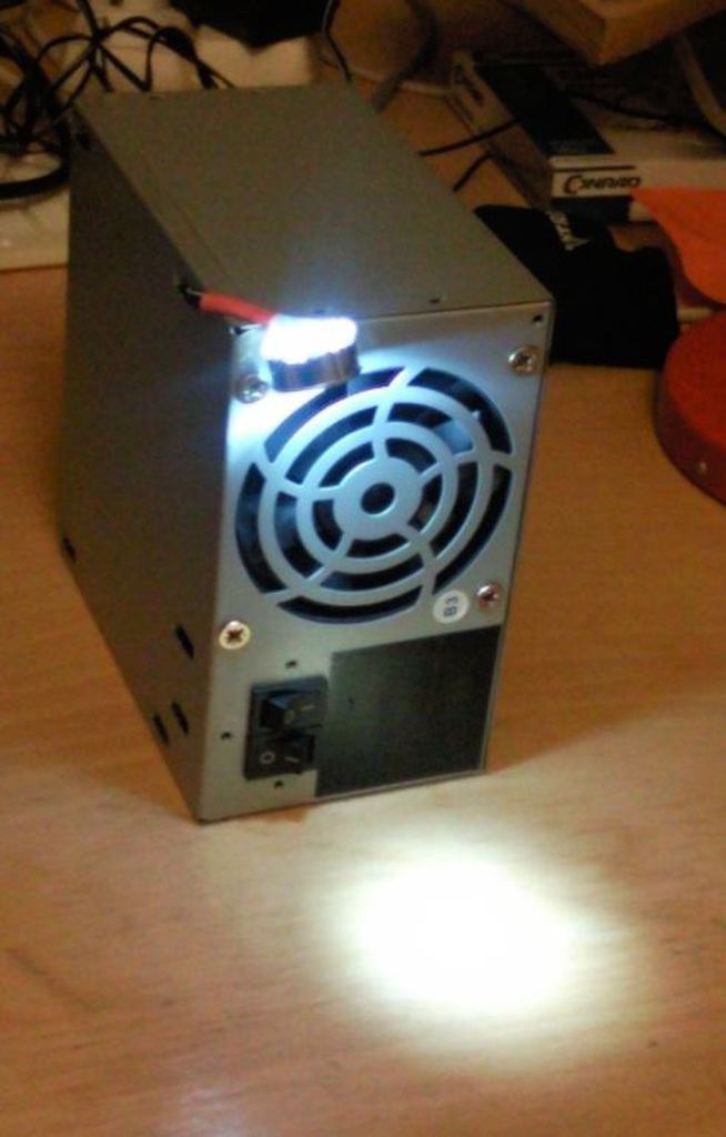

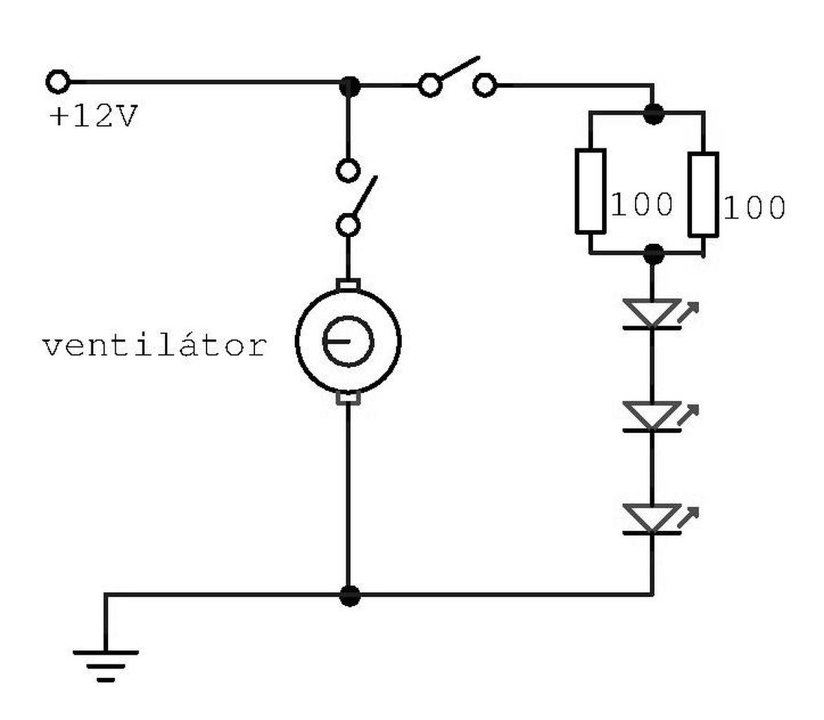

(#) tekes válasza nedudgi hozzászólására (») Feb 10, 2015 /
Köszönöm a segítséget, qvasz2-nek és proli007-nak is. Nagyon sokat tanultam ebből a primitív "projektből".
Eredetileg azért gondoltam a 4,8V-os izzóra, mert az van. A 12V-os kézenfekvő lett volna, de nincs itthon. De ha lenne is, egy 1-2 W-os izzó is sok lenne a tápegységemnek. Persze hogy nem akarok hőt termelni, pláne csak azért még erősebb tápot is építeni. Ha jól értettem meg a jelenlegi kapcsolást, a ledek és az előtét együtt sem fogyasztanak 1/4W-ot. És ha nem tévedek, ez a három LED az előtéttel tulajdonképpen az egy darab LED szalag, ami persze megint csak nem volt itthon.
A csatolt megoldás működik jól, a táp is éppen bírja (A feszültség ventilátorral 11,5V, LED-ekkel 13,4V, mindkettővel 11,1V.). A LED-eket egy rossz kínai zseblámpából bontottam, átrendeztem a lábaikat és meleg ragasztóval rögzítettem az eredeti foglalatba és a kibelezett PC táp sarkára. 50 ohmos ellenállásom nem volt otthon.
