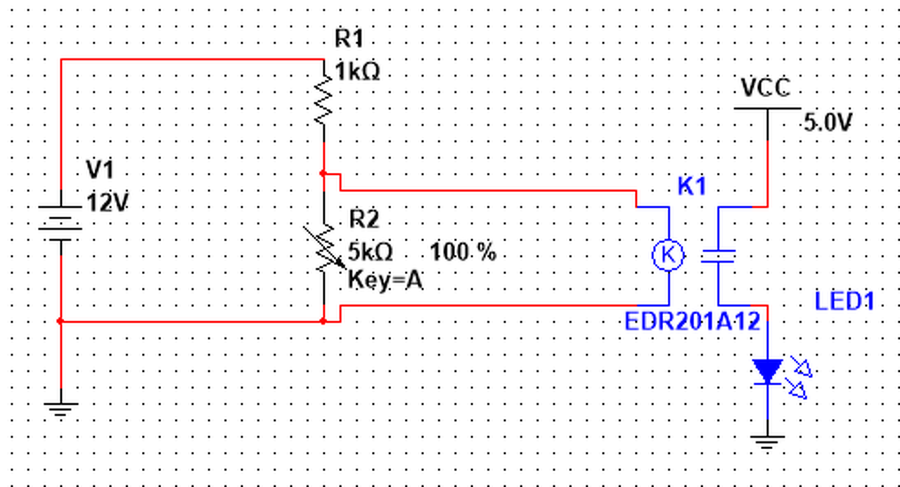

(#) hzsolt90 hozzászólása Márc 16, 2015 /
Egy kicsit összezavarodtam. Nem rég kezdtem el foglalkozni áramkörök tervezésével, még nagyon az elején járok. Szóval adott a képen is látható feszültségosztó, aminek a kimenete 10V. Csatlakozik hozzá egy 12V relé, aminek illene kapcsolnia a 10V-ra (ha közvetlenül kapcsolok rá 10VDC-t akkor kapcsol), viszont nem történik semmi. Nagyon valószínű, hogy én csinálok valamit rosszul, nem jól kötöttem rá, de próbáltam már annyi mindent, mégse jöttem rá. Ha nagy butaságot csináltam, akkor valaki lenne olyan szíves és leírná, hogy hogyan kell bekötni a relét? (Az egyes pinek-re mit kell kötni) Köszönöm
(#) mikrokapcsolo válasza hzsolt90 hozzászólására (») Márc 16, 2015 /
Helló! A reléd tekercse beterheli a feszültségosztót, amin 10V alá csökken a feszültség. Mi lenne a célod ezzel az áramkörrel?
(#) kadarist válasza hzsolt90 hozzászólására (») Márc 16, 2015 /
Azt illik észrevenni, hogy a relé tekercsének az ellenállása az osztó részévé válik, azt bele kell kalkulálni.

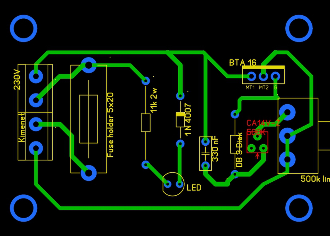

(#) HuRussel hozzászólása Márc 16, 2015 /
Helló!
Adott egy 0-230V-os AC szabályozó, de én azt szeretném, hogy a kivezetendő potival szabályozható rész 110-130V között mozogjon. Az erdeti (orig) rajzon egy 10k-s sima ellenállás szerepelt, ha én egy CA14V-Z 500K trimmert tennék be, azzal be tudnám állítani ezt?
Válaszokat előre is köszönöm!
(#) proli007 válasza HuRussel hozzászólására (») Márc 16, 2015 /
Hello! Hogy csökkenjen a szabályozási tartomány, ahhoz csökkenteni kell a poti ellenállását, és növelni a soros ellenállás értékét. Hogy mennyivel, azt akkor tudod meg, ha megépíted, és megméred a poti+ellenállás értékét a két a két kívánt értéknél.
De egy fázishasításos szabályzó, valóságban nem a feszültséget, hanem a munkát szabályozza. Ha műszerrel méred, akkor a jel integrált átlagértékét látod, mint "feszültséget".

(#) HuRussel válasza proli007 hozzászólására (») Márc 16, 2015 /
Ez megvalósítás szempontjából mit jelentene?
Én úgy vettem le a rajzból, hogy ha 500k trimm -500k poti kerülne be, akkor 115 lenne osztótag miatt, ha mondjuk a trimmert addig tekerném (kb 380-400k), akkor olyan 125 körüli értéket érhetne el, persze tekergetéssel és méréssel beállítva.
Ez járható?

(#) proli007 válasza HuRussel hozzászólására (») Márc 17, 2015 /
Ez nem egy tápegység feszültségosztója. A poti a 330nF-al egy időzítő tagot alkot. Ez késlelteti a gyújtás időfontját a félhullám kezdetétől. Ha 500k+10k van benne, akkor nyilván 5010k-nál lesz a legkisebb a kimenti teljesítmény, ha meg 10k akkor a legnagyobb. A 90fokos gyújtás, valahol félúton van, ha a az időzítés eredetileg jól van kiszámolva. Tehát ha az körül szeretnéd szabályozni, akkor a poti+kiegészítő ellenállásnak a 250k értékkörül kellene szabályozni. És mivel kisebb szabályozási tartományt szeretnél, a potinak kellene kisebb ellenállásúnak lenni, mint a kiegészítő ellenállásnak. De miért nem próbálod kis, méred meg, mint javasoltam? Ha csak lamentálsz rajta, attól még nem jutsz előrébb.
