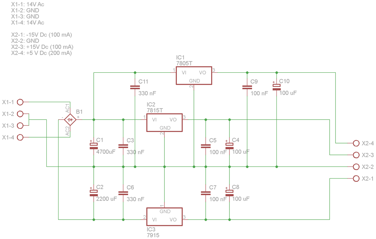

(#) exabit hozzászólása Okt 3, 2015 /
Valaki rá tudna nézni erre a stabkockás kapcsolásra hogy jó-e? Továbbá az adatlap a 330 nF-os kondihoz tantált ír, de milyen legyen a 100 nF-os?
(#) Bakman válasza exabit hozzászólására (») Okt 3, 2015 / 1
A kimenetre nem kellenek a nagy kapactású kondik. A 100 nF lehet kerámia, kb. a legolcsóbb.
Még egy apróság: A 7915 kimenetére köss valamilyen állandó terhelést, különben a feszültség felkúszik bőven 15 V fölé. Ez normális, az adatlapban benne van, hogy minimum mekkora terhelés esetén áll be a feszültség.
A hozzászólás módosítva: Okt 3, 2015
(#) lukacsp válasza exabit hozzászólására (») Okt 3, 2015 / 1
Kerámia vagy fólia a legjobb mindkét pozícióba.
(#) Bakman válasza lukacsp hozzászólására (») Okt 3, 2015 /
Mi a baj a tantállal?
(#) lukacsp válasza Bakman hozzászólására (») Okt 3, 2015 /
Semmi.

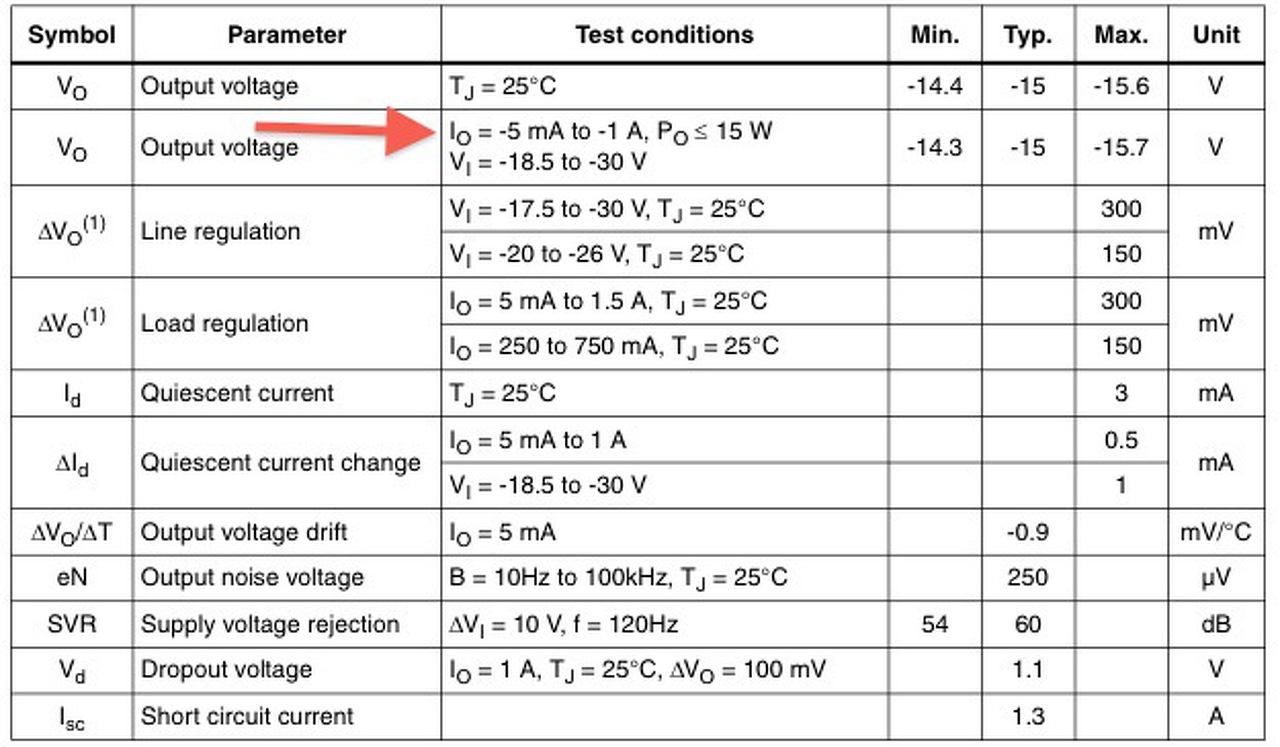

Nem találtam meg az adatlapjában hogy a 7915 mekkora terhelést igényel hogy ne változzon a feszültség de valahol egy példában 2k2 ellenállást javasoltak. Ez így jó lesz?
C6, C7-re is jó a fólia?
Igen, 2k2 és fólia is rendben.

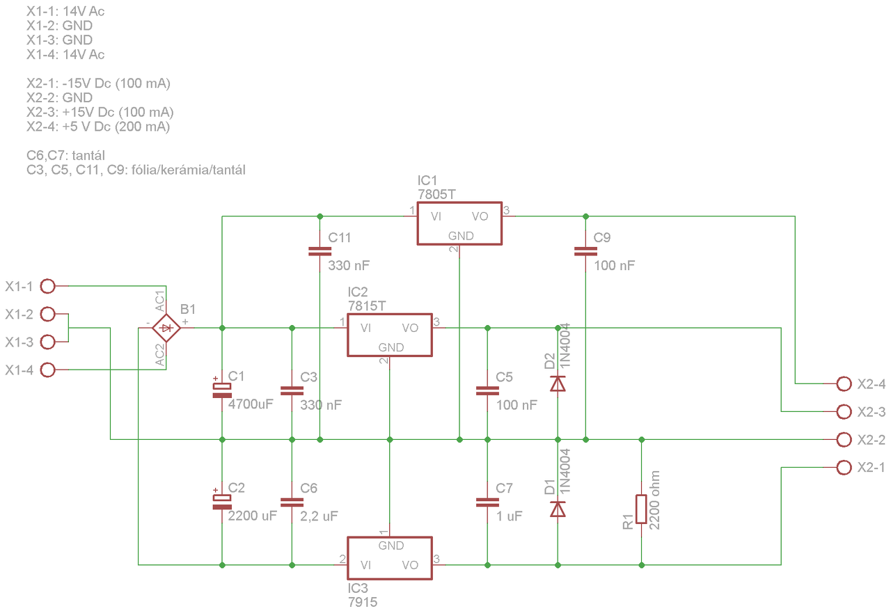

(#) Bakman válasza exabit hozzászólására (») Okt 4, 2015 / 1
Íme (melléklet). A 2,2 kOhm kb. 6,8 mA terhelést ad, így jó lesz.

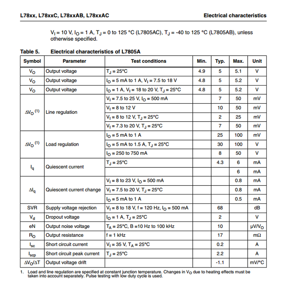

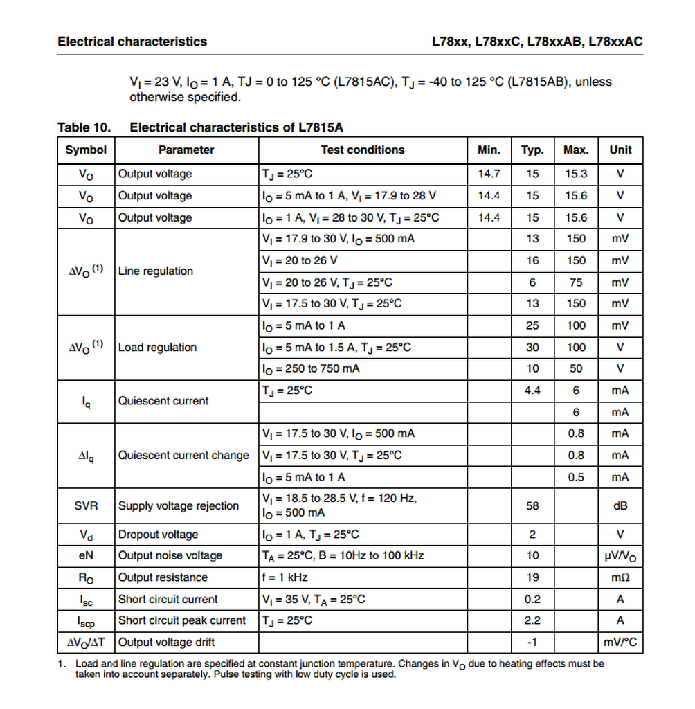

(#) exabit válasza Bakman hozzászólására (») Okt 4, 2015 /
Akkor viszont ugyanez a helyzet a 7815-nél iletve 7805-nél is? Ott is 5 mA és 1 A között mérték a kimenő feszültséget.
Tapasztalatom szerint a 78xx típusú stabilizátorok akkor is a névleges feszültséget adják, ha nincs terhelve a kimenetük. A 79xx típusok viszont határozottan többet, terhelés nélkül.

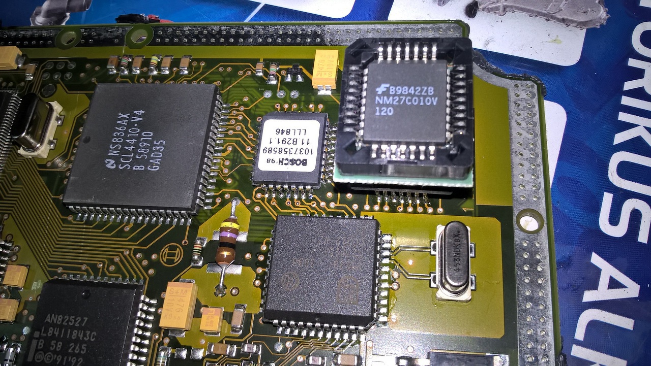

(#) Puppa hozzászólása Okt 4, 2015 /
Üdv! Segítséget kérnék - hol tudok ilyet rendelni,NM27C010V
