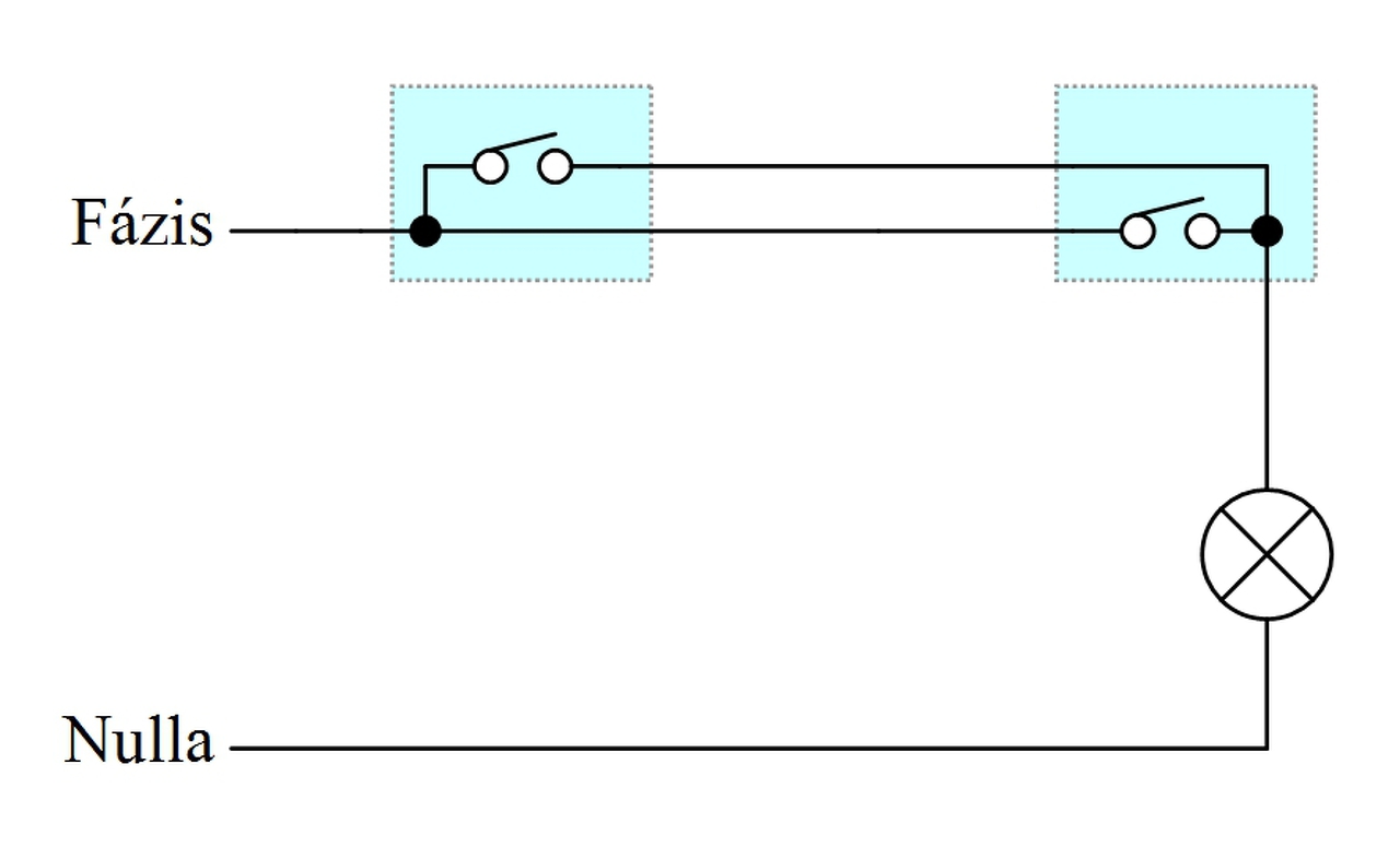

Szia, igen több kapcsoló is van ez a gond (egy lent, egy az emeleten). Az lehet a baj, hogy a két kapcsolót nem ajánlatos egyszerre bekapcsolni, mert nem tudni, hogy mi sül ki belőle (szó szerint . Köszönöm a válaszod. Esetleg nem lenne ötleted, hogyan lehetne mégis összehozni? Sajnos mindig égve marad a folyosón a világítás, nem nagyon foglalkoznak vele.
(#) visacard válasza vargaf hozzászólására (») Okt 2, 2015 /
Szia, köszönet, hogy megnézted. Az a gondom vele, hogy két kapcsoló kellene az áramkörbe és úgy nézem nem lehet bekötni úgy.
(#) BEMcorp válasza visacard hozzászólására (») Okt 2, 2015 /
Nálad az alternatív kapcsolók miatt nem egyszerű a helyzet Bővebben: Link.
Ha jól gondolom két normál relés kimenetű (ezek a fázist kapcsolják) mozgásérzékelővel így lehetne megoldani- átalakítani.
A kék téglalapok a jelenlegi kapcsolókat akarják mutatni, annak a helyére lehetne átkötni a PIR-eket.
Természetesen, a relékkel párhuzamosítva lehetne sima egysarkú kapcsolókkal 'kézi-vezérléssel' is felkapcsolni, DE nem lehetne lekapcsolni csak ott ahol felkapcsoltad.

(#) Bakman válasza visacard hozzászólására (») Okt 2, 2015 /
Kapcsolókat kicserélni nyomógombokra és egy lépcsőházi automata. Valamennyi szerelés mindenképpen kelleni fog, de kb. ez a legegyszerűbb és legbiztosabb is.

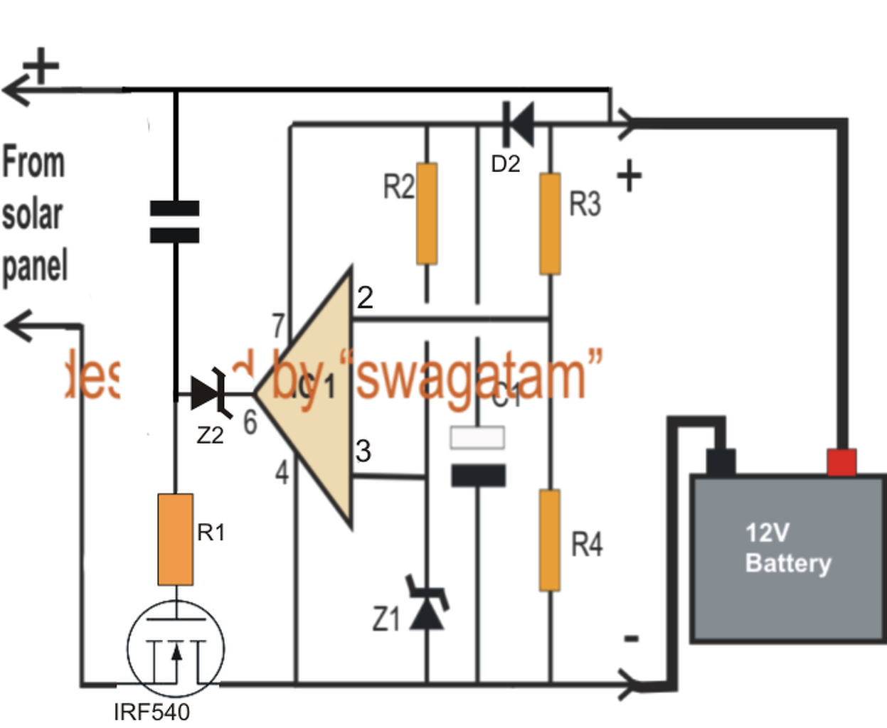

Ezen az oldalon találtam egy "zero drop solar charger" nevezetű áramkört, de ez nem tudom mennyire lehet működőképes.
Két sorba kötött ni-cd akkut töltenék egy terheletlenül maximum 4V leadására képes napelemmel, ehhez szeretnék egy hasonló áramkört építeni.
Illetve N típusú FET-re építkeznék, pl. BS170.
Műveleti erősítőnek pedig MCP6041-re gondoltam ár/min Vsupply/fogyasztás tekintetében.
Ui.: Lehet hogy kicsit félreértettem a működését.
A célom egy olyan áramkör építése lenne, mely már abban az esetben rákapcsolja az akkupakkra a napelemet, ha az egy kicsivel is nagyobb feszültségű a pakknál.

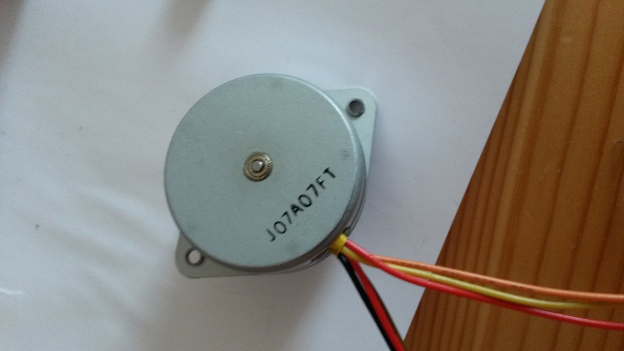

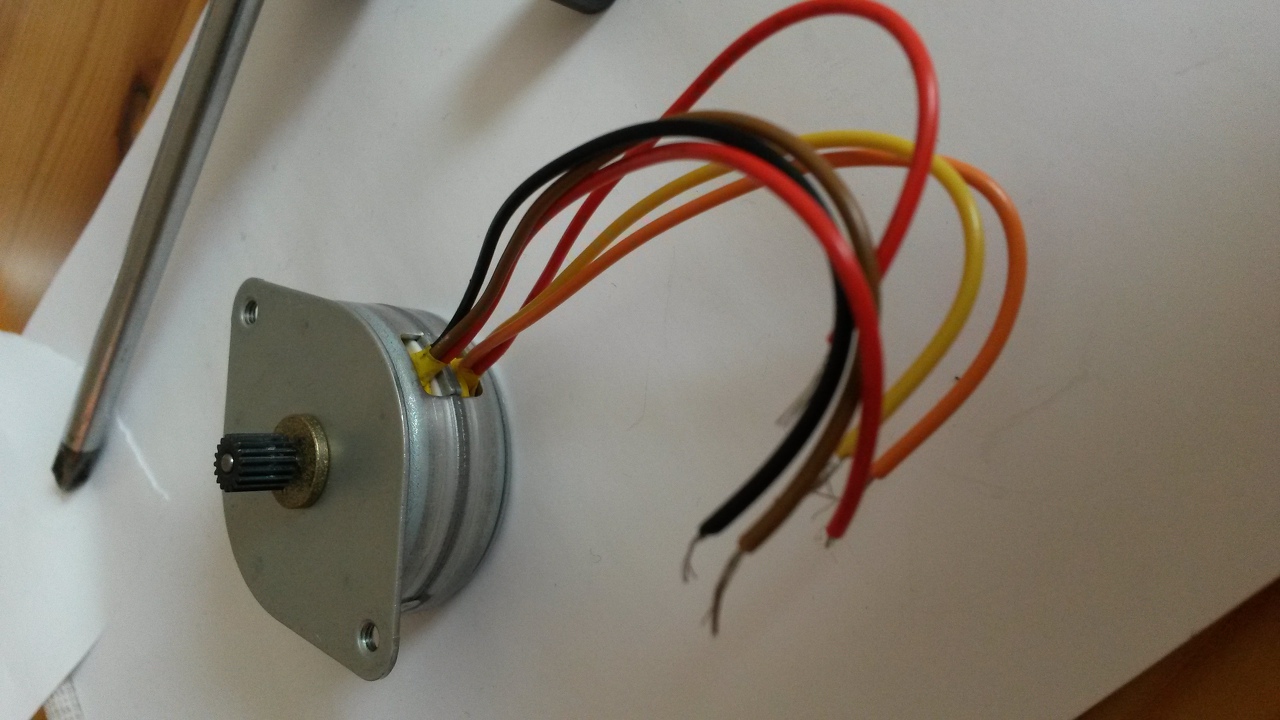

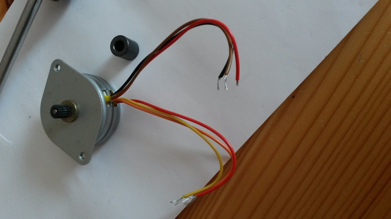

Sziasztok! Ezt a motort egy scener ből vettem ki. Hogyan kell az ilyet áramforrásra kötni? ( ugyértem hogy melyik vezeték megy pozitívhoz melyik negatívhoz) választ előre is köszönöm!
(#) proli007 válasza maxi098 hozzászólására (») Okt 3, 2015 /
Hello! Ez egy léptető motor, nem lehet egyszerűen feszültségről hajtani..

(#) vargaf válasza maxi098 hozzászólására (») Okt 3, 2015 /
Nézd át ezt:
Léptetőmotor működése
Üdv.: Feri
(#) minicooper válasza maxi098 hozzászólására (») Okt 3, 2015 /
Igen.Ez egy léptetőmotor ami azt jelenti hogy nincs benne komutátor vagyis a motor vezérlést neked kell külső elektronikával megoldni.A sok kábel a motor belső tekercseinek kapcsai külön kivezetve.Konyhanyelven azt mondanám hogy ha azt akarod hogy forogjon a motor akkor egy bizonyos logika szerint kell kapcsolgatnod az áramot a tekercseken.
(#) maxi098 hozzászólása Okt 3, 2015 /
Köszönöm a válaszokat!
