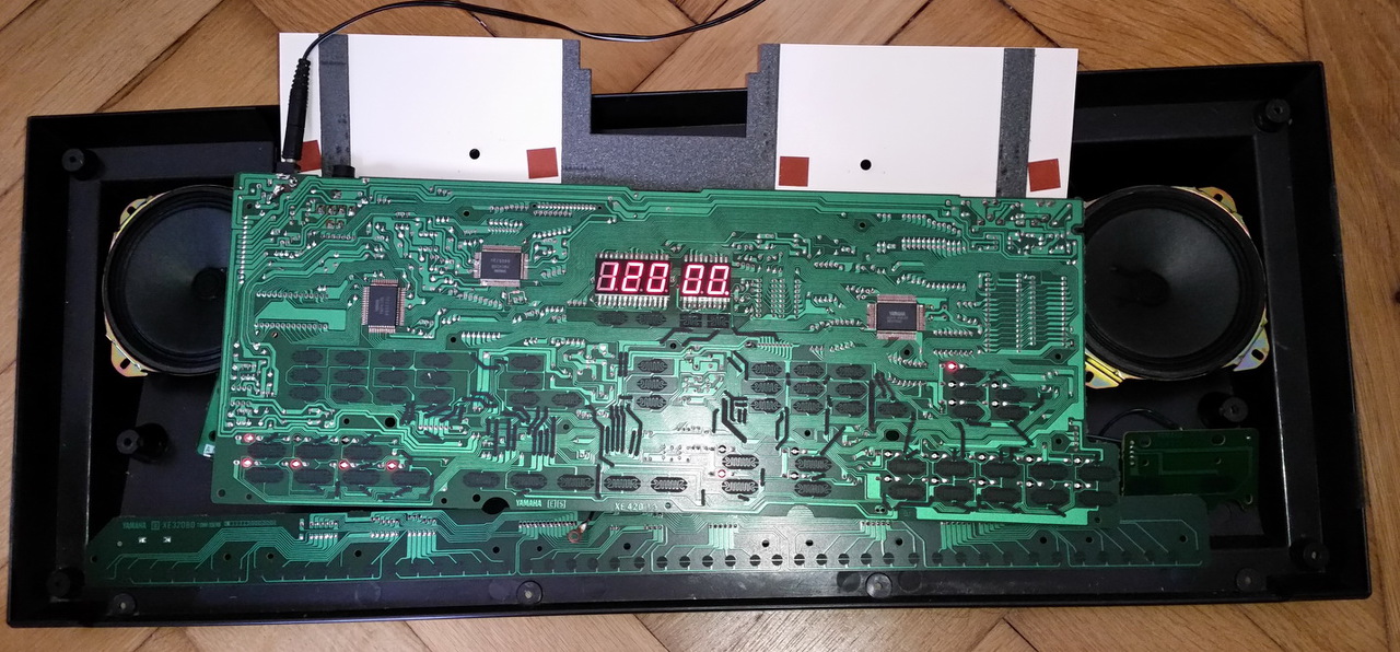

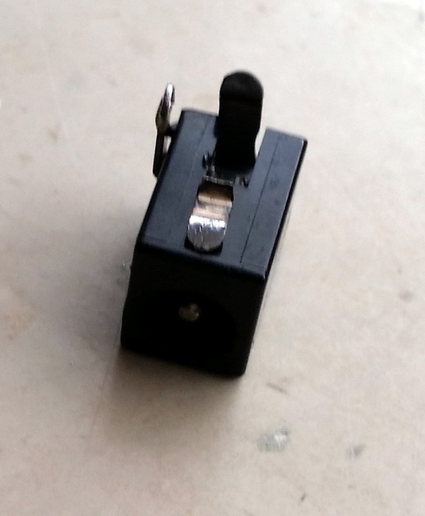

(#) minimodel hozzászólása Okt 29, 2015 /
Sziasztok! Van egy kisrádióm és egy szintetizátorom. Mindkettő nagyon régi és szeretem őket. Mindkettőnek ugyanaz a betegsége.: A tápellátásuk Jack dugós csatlakozón keresztül történik. Az idők folyamán a dugó egyre lazább lett és már nincs kontakt még ha megmozgatom jobbra vagy balra a dugót akkor sem.
Felnyitás után mindkettőjükben eltörve találtam a forrasztást a csatlakozó egyik kivezetésén. Gondolván, hogy ez könnyű feladat, ismét összeolvasztottam a széttört forrasztási pontokat, de sajnos a probléma semelyik eszköznél sem oldódott ezzel meg. A kisrádión fedeztem fel olyasmit, hogy a nyákról feljött a vezetősáv egy darabon. De a szintiben nem látok semmi effélét.
Ha valakinek volt már hasonló tapasztalata, meg tudná velem osztani?
Még egy általános problémával is találkoztam, több háztartási cuccnál is, amelyiknek gumigombjaik vannak: Egy idő után a gombok már csak nagyon erős benyomásra működnek, pedig ezek a gumigombok csak a NYÁK-on érintkeznek egy felülettel. Ennek mi lehet az oka? Lehet az a fekete felület a gomb alján valami speciális anyag és elkopott idő közben?Néha lehet a gombon az áramkör lenyomatát is látni.
Válaszokat előre is köszönöm.

(#) proli007 válasza minimodel hozzászólására (») Okt 29, 2015 /
Hello! A tápcsatlakozókra sokat nem lehet mondani. Óvatosan kell forrasztgatni a nyákon, tehermentesíteni a csatit ha lehet. A hiba felderítéséhez pedig mérni kell, hogy eljut-e a feszültség a nyákra vagy sem..
A nyomógombokba a bőröd párolgása miatt sok egyéb anyag kerülhet. Azt szét kell szedni és és izopropillal, vagy tiszta alkohollal megtisztítani. Nyomógombokat egyszerűen szappanos vízzel kefével, de kíméletesen lehet tisztítani (hogy esetleges felirat ne jöjjön le) majd desztillált vízzel leöblíteni és szárítani.
A nyomógomb belső felületén "vezető gumi" van, ez olyan gumi, amiben valószínűleg szénpor van. Sajnos meg merevedhet, lekophat, leválhat és mint láthattad is deformációt szenvedhet. Ezek nem örök életűek. De kis tisztítással még meghosszabbítható a működésük. Vagy nem és akkor csere. De mire lekopik, működő képtelenné válik egy akármi, úgy is elavul.
(#) erdgab válasza minimodel hozzászólására (») Okt 29, 2015 /
Mindkét készülékben kövesd le,hogy hova mentek a betáp vezetékei,találni fogsz valami fix pontot,egy forrasztást,oda forrassz két vezetéket,pozitív,negatív,itt próbáld meg megtáplálni a készüléket.Általában van ott valami elektrolit kondenzátor is,segíthet a polaritások biztosabb megállapításában,ha onnét működik a készülék,akkor már visszafele biztosan megtalálod a hibát.
A gumi gombok és a mögöttük lévő panel el szokott zsírosodni a kezelő kéztől,a háztartásban előforduló gőzöktől.Meg kell tisztítani óvatosan alkohollal a gombok hátulján lévő felületet és a panelt is,általában sikerülni szokott és helyreáll az érintkezés.Higítók,aceton és hasonló agresszív oldószerek használata nem ajánlott,oldhatja a felületeket,magát a gumit és a műanyagok egy részét is.

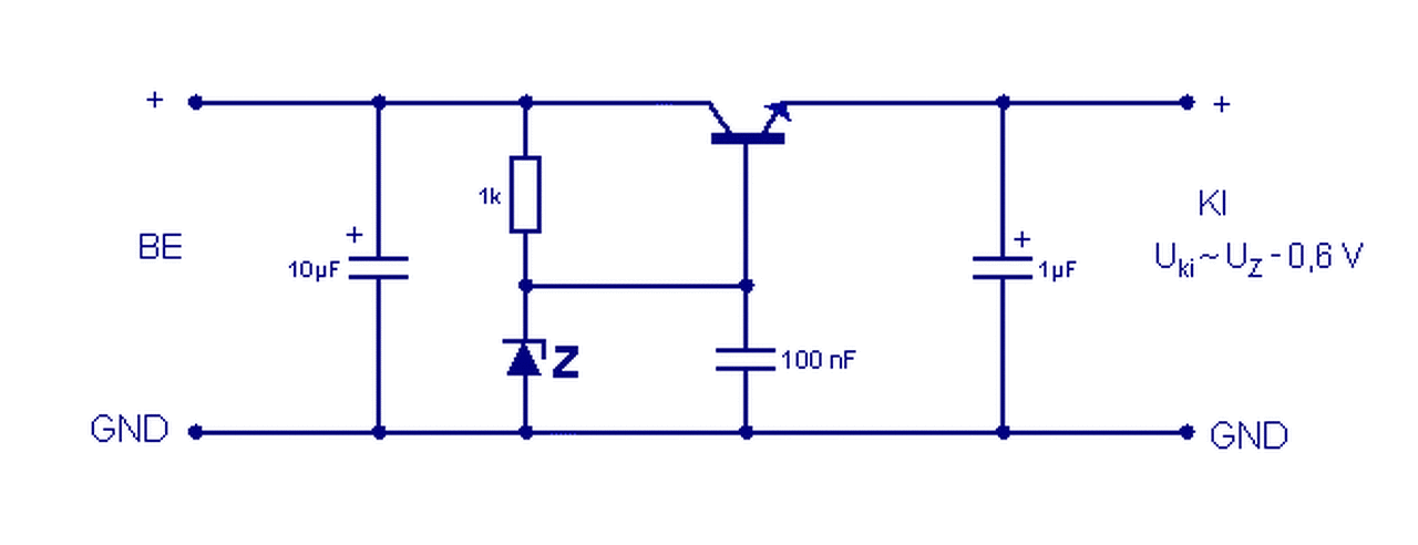

Van egy kérdésem!
Van egy áteresztő tranzisztoros feszültségstabilizátor. Abba van egy zener dióda. Azt nem értem, hogy mi a szerepe? És miért pont záró irányban van téve?
(#) ferci válasza szucsistvan123 hozzászólására (») Okt 30, 2015 / 1
A zenert leginkább pont így kell használni, mert így alakul ki rajta a "zener-feszültség".
Ebben a kapcsolásban stabilan igyekszik tartani a tranyó bázisának a feszültségét, amit pedig az emitter fog követni 0.7-0.9 volttal, a kivett áramtól függően.
A zener felett lévő 1 kohm-ot úgy kell megválasztani, variálni, hogy a diódán egyszer átfolyjon kb. 4-5 mA, másrészt egyidejűleg a tranzisztornak szükséges bázisáram is maradjon.
A stabilitása nem túl nagy és ezért a kivett áram is viszonylag kevés.
A hozzászólás módosítva: Okt 30, 2015
(#) szucsistvan123 válasza ferci hozzászólására (») Okt 30, 2015 /
Köszi a választ!
De még azt elmagyaráznád, hogy hogyan tartja stabilan a bázisfeszültséget? Hogyan alakul ki rajta a zener feszültség?
(google-t próbáltam már! )

Zener dióda
Üdv.: Feri
Ezeknek az a tulajdonságuk, ha átvezetsz rajta egy bizonyos áramot, pl. azt a 4-5 mA-t ( adatlap), onnan kezdve kialakul rajtuk az a fesz, ami rájuk ban írva, ill. a típusból adódik.
Van egy bizonyos áramtartomány, amikor és ameddig ez érvényes. Nyilván ha túl sokat adsz neki, túlmelegszik és annyi ...
Sokféle van teljesítmény szempontjából is, term. magasabb átvezethető áramtartománnyal.
Köszönöm a választ! Így már világos!
vargaf: ezt már olvastam, de nem volt annyira tiszta. De most hogy ferci ,,felvilágosított, így már értem!
Van még többfajta alkalmazási lehetősége, ami konkrétan nincs leírva, de ez már nem annyira stabilizálás téma... feszültséget megfogni egy értéken, lecsökkenteni soros bekötéssel, stb...

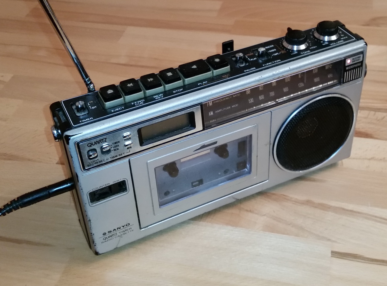

(#) minimodel válasza erdgab hozzászólására (») Okt 30, 2015 /
Először is mindenkinek nagyon köszönöm a válaszokat. Láss csodát, sikerült mindkét készüléket megjavítanom és egyúttal ki is pucoltam jó alaposan őket. A hiba a következő volt, egy lába letörött a Jack aljzatnak. Vettem pár újat és ki is cseréltem. A szintiben is feljöttek ezen kívül a vezetősávok, ezt vezetékkel hidaltam át. A rádióban kellett egy kicsit mahinálni vezetékkel mert ott ellenkező oldalon volt a 3. láb. Sebaj, visszahajtottam a lábat vezetékkel meghosszabbítva átvezettem a csatlakozó másik oldalára.
A szintin játszottam is már, sajnos a gumigomb történet beigazolódott, egy-két gomb már nem szuperál. Ahogy látható még a NYÁK-on is ugyanolyan fekete grafitos érintkezők vannak. Erre még kitalálok valamit. Azon gondolkozom, hogy készítek a NYÁK-ra a gomb helyén két érintkezőt és a gumigomb aljára pedig felragasztok egy darabka rézlemezt. Így ha lenyomjuk a gombot ugyanúgy létrejön a kapcsolat.
A betegekről röviden: A szinti egy Yamaha PSS 580-as, immáron 25 éves, régebben sokat játszottam rajta csak úgy kedvtelésből. Jó kis alapgép. A rádió pedig egy Vaterás vadászaton került hozzám 7 másikkal és alkatrész alapanyagnak szántam, de ez az egy szólalt meg az összes közül és jól is. Így befogtam a konyhába és jól szolgált. Most folytathatja a munkáját a konyhában. Még a magnó része is jól működik. Le a kalappal a Sanyo előtt, az akkori technika még mindig ott van a szeren.
És most jöjjenek a képek.
