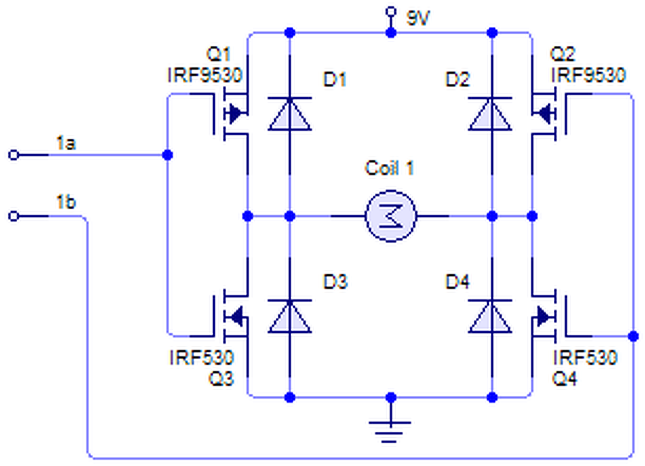

(#) pucuka válasza c27 hozzászólására (») Okt 28, 2015 /
Gondold végig. Mi a szerepe a diódának? Az a dolga, hogy a lezárt tranzisztort megkerülve engedje az induktivitásban felhalmozott energiát levezetni. Ha nem lenne, akkor akkora feszültség alakulna ki, ami átütheti a kapcsoló eszközt.
A "H" hídnál azonban nincs ilyen helyzet, mert vagy egyik, vagy a másik irányban nyitott tranzisztorok vannak, ergo, a felhalmozott energia így is, úgy is tud áramlani. A "H" hídban nincs szükség a diódákra, mert mindkét irányban tud áram folyni.

(#) Bakman válasza c27 hozzászólására (») Okt 28, 2015 /
Négy dióda, ami igazábol a kapcsolóeszközt védi, gondolom ez lenne a cél.. Ha nagyon kell védeni, akkor gyors diódát használj, pl.: SB 160. Ha kicsinek találod a diódát, akkor az áramkör ismeretében te határozd meg.

(#) ferci válasza c27 hozzászólására (») Okt 29, 2015 /
Tedd csak be a gyors diódákat a H-hídra, mivel a másik ág nyitását nem szabad megvárni.
Holtidőnek mindig kell lenni, addig pedig csak a dióda dolgozik.
Ha pwm-mel vezérled, akkor meg pláne ott vannak a zárt idők, amikor semmi se vezetné le az induktivitásban maradt energiát.

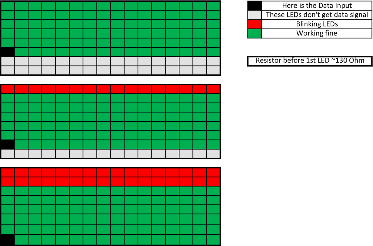

Építettem egy 8*16-os LED mátrixot PL9823-as LED-ekből, a videó alapján. Minden tökéletesen működik egy dolgot leszámítva, ez pedig hogy a felső 2 sor valamiért hamis színeken villog... mintha a jel valamilyen torzulást szenvedne. Kipróbáltam a LED-eket a képen látható módon, amikor csak 6 sort hajtok meg akkor tökéletes az egész.
A jelért egy Arduino Nano felelős, ami egy laptopról kapja az infót, a Glediator programból.
Mi lehet a jeltorzulás oka, illetve hogyan tudnám javítani?
