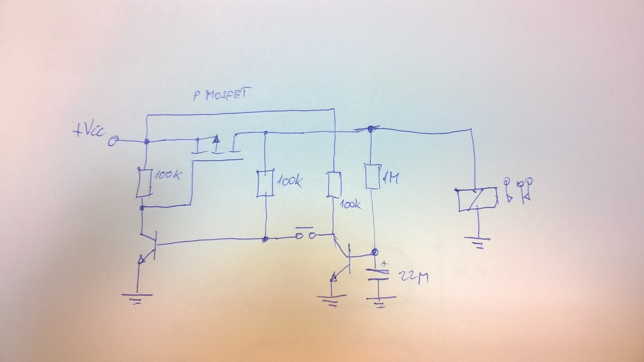

(#) kellarlaci hozzászólása Dec 8, 2015 /
Üdv. Olyan kérdésem lenne a szakavatottabb fórumtársakhoz, hogy egy relét hogy tudok egy nyomógombbal ki és be kapcsolni. Tehát egy, sima visszaálló nyomógomb. A relé működik amíg nyomom a gombot, eddig OK. De meg kellene oldani hogy addig maradjon bekapcsolt állapotba a relé amíg újból meg nem nyomom a gombot. Láttam már itt ott ilyen kapcsolást, de tény, hogy egyáltalán nem igazodok el ezeken a rajzokon. Kellene nekem valami segítség. Előre is köszi!
(#) reloop válasza kellarlaci hozzászólására (») Dec 8, 2015 / 1

(#) tkovacs válasza kellarlaci hozzászólására (») Dec 8, 2015 /
Ennél egyszerűbb kapcsolást nem igen találsz.
A rajzról lemaradt, de a jelfogóra egy diódát még illik tenni.
A hozzászólás módosítva: Dec 8, 2015
