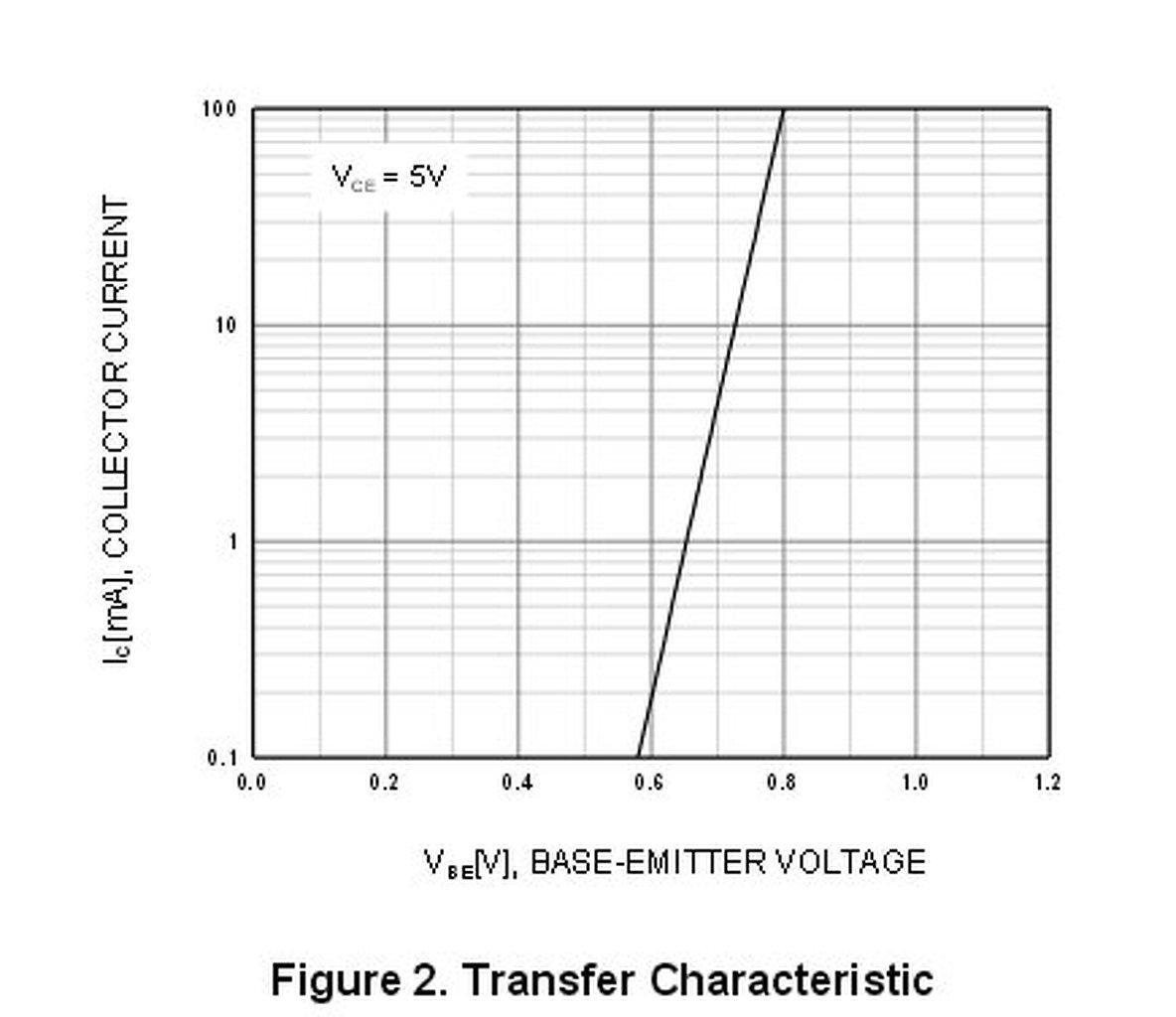

Ha egy bázisosztós földelt emitteres erősítőt szeretnék csinálni, és a munkapontját a lineáris szakasz közepére szeretném tenni "A" osztály, akkor a bázisfeszültség a tápfelének kell lennie?
honnan tudom meg a tranzisztor h paramétereit, mert az adatlapján nincs. A h11 és a h22 kellene nekem.

(#) qvasz2 válasza Peet19 hozzászólására (») Dec 9, 2015 /
Nem. Hiába is tennéd féltápra, ha egyszer az emitter testen van, akkor a bázis 0,65V-on lesz, bármit is szeretnél
A h paraméterek jó kérdés, szerválni kell olyan katalógust, ami megadja, vagy olyan tranzisztort, aminek elérhetők a h paraméterei

(#) Peet19 válasza qvasz2 hozzászólására (») Dec 9, 2015 /
A 0,6V az az UBE. R2 -n eső feszültség (UB) az UBE+UE. Ez nem ugyanaz amit mondasz. R1 és R2-n oszlik meg a tápfeszültség. Amit R2-n mérsz az lesz a bázisfeszültség. Arra lennék kíváncsi, hogy mekkorára állítsam be ezt a feszültséget ha a a karakterisztika lineáris szakaszára akarom rakni a munkapontot.
Az adatlap szerint 100mA max a kollektoráram. Az UBE karakterisztika szerint 0.58V tól nyit, és 0.8V-ig tart de itt már 100mA-en van a kollektoráram. Ha ezt veszem a tranyó lineáris szakaszának, akkor a nagyjából a közepe 4mA-nál van. konkrétan a BC546-os ról van szó.
Sajnos nem nagyon érted, amit írok, de teszek még egy kísérletet: A tranzisztor áram vezérelt eszköz, nem a B-E feszültséget kell pontosan beállítanod (amúgy nem is lehet), hanem a bázisáramot. A beállított bázisáram, az áramerősítés, és a kollektor ellenállás adják majd ki az adott munkapontot.
Nem értjük egymást. A bázisáramot már beállítottam. A kollektoráramot (4mA) elosztottam az erősítéssel (200). Így lett a bázisáram 20uA. Ezt be tudnám állítani 1db ellenállással is, nem kellene kettő amivel leosztom a tápfeszültséget a bázisra. Itt is fontos hogy R2-n mekkora feszültség esik a munkapontbeállítás miatt, de már elfelejtettem.
Te hogy osztanád el R1 és R2 között a tápfeszültséget (amiből R2-n eső feszültség lesz a bázisfeszültség), és miért? "A" osztály.

(#) kendre256 válasza Peet19 hozzászólására (») Dec 9, 2015 /
Ha egy lineáris erősítőt szeretnél, akkor elő kell venned az adott tranzisztor kimeneti karakterisztikáját. Akár abból, akár a transzfer karakterisztikából kinézed, hogy kb. hova szeretnéd állítani a munkapontot. A munkapont egy Uce és Ic által meghatározott pont. (Van egy munkaegyenes is, azt a tápfeszültség és az Rc által meghatározott maximális kollektoráram adja ki, ezem "mászkál" a munkapont a kivezérlés hatására.) A kollektoráramból a bétával kiszámolod a bázisáramot. Az emitterfeszültséget "eldöntöd", ami persze összefüggésben van a kivezérelhetőséggel és és ezáltal a linearitással. Az emitterfeszültségből és a munkaponti kollektoráramból kiszámolod az emitter ellenállást. Az emitterfeszültség + 0,6V lesz a bázisfeszültség. Erre a feszültségre méretezel egy bázisosztót, a bázisáram legalább tízszeresét véve a bázisosztó áramának.
Ha kis kivezérlést szeretnél (minél lineárisabb erősítést) akkor lehet akár féltápra beállítani a bázisfeszültséget. Ha nagyobb kivezérlés kell, akkor nem lehet féltápra állítani a bázist, mert a kollektorfeszültség nem fog tudni "lejjebb menni", mint a féltáp-0,6V.
Nagy kivezérlésnél pl. 12V tápfesznél az emitter lehet kb. 1V (hogy legyen emitter ellenállásunk is, az áram beállításához), ekkor a bázisfeszültség 1,6V lesz. Ilyenkor a kollektorfeszültséget kb. 7V körülre kell beállítani, ekkor a teljes kivezérlésnél 2V és 12V között tud változni a kollektorfeszültség, szimmetrikusan a 7V-tól felfelé és lefelé is 5V-ot. De ekkor lesz a legkevésbé lineáris a jeled, viszont ekkor lesz a legnagyobb.
Nem bázisáramot kell beállítani, hanem a munkapontot. Ha nem raksz emitterellenállást, akárhol lehet a munkapontod, attól függően, hogy mennyi az adott tranzisztor erősítése, hőmérséklete stb. Az emitterellenállással kell beállítanod, hogy mekkora emitteráram (és kollektoráram legyen). Ezek után nem nagyon érdekes, hogy mekkora a tranzisztor erősítése, meg a hőmérséklettől mennyire változna, mert a munkapontot az IE = (UB-UBE)/RE fogja meghatározni. Mellesleg az emitter ellenállás váltakozó áramú szempontból is jó, negatív visszacsatolást hoz létre, ami a torzítást csökkenti.

(#) Peet19 válasza kendre256 hozzászólására (») Dec 9, 2015 /
A mellékletbe raktam mire gondoltam. Ebből határoztam meg a munkapontot 4mA kollektor áramra. Ezt vettem a lineáris szakasznak, szerintem kb, ott a közepe. Ez nem Uce ahogy írtad, hanem UBE és IC viszonya. Te írtad jól és én tudom rosszul, vagy én csináltam jól? A többit értem köszi szépen.

(#) kendre256 válasza Peet19 hozzászólására (») Dec 9, 2015 / 1
Ezt a karakterisztikát nem lehet a tényleges munkapont beállításra használni. A karakterisztikából látszik, hogy 15-20 mV-os változás a tervezett 4 mA áramot 6 mA-re növeli, vagy éppen 2-3 mA-re csökkenti. Az UBE feszültségnek rendes hőfokfüggése van, fokonként -2 mV. Az azt jelenti, hogy ha 20°C-on van 4 mA áramod, és a hőmérséklet felmegy 25°C-ra, akkor az áram 5 mA lesz, ha állandó UB-vel szeretnéd megoldani a munkapontbeállítást, emitterellenállás nélkül. Stabil munkapont emitterellenállás nélkül esélytelen.
A másik, hogy a BC546 tranzisztornak elég nagy áramerősítési szórása is van. Az adatlapon a hFE minimum 110 és maximum 800 között bármi lehet 5V UCE feszültség és 2 mA IC esetén. Ezekből bármi lehet, csak stabil munkapont nem.
Azt célszerű végigszámolni, amit írtam az előbb, akkor stabil munkapontod lesz. Ha kis kimenőjel elég, akkor lehet nagyobb bázisfeszültség.

(#) pucuka válasza Peet19 hozzászólására (») Dec 10, 2015 / 1
Még annyit, hogy ne tévesszen meg az, hogy az adatlapon a bemeneti görbe egyenes, ez csak azért van, mert lin log koordináták között ábrázolták. Ez egy lin lin osztású koordináta rendszerben egy logaritmikus görbe. Ennek pedig sajna nincs lineáris szakasza.

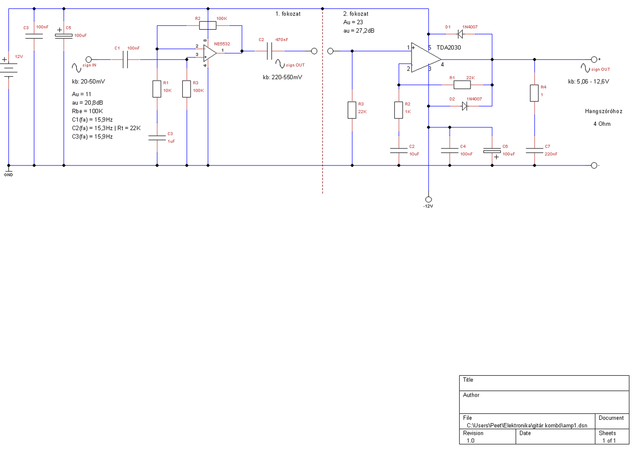

Rajzoltam egy kis erősítőt műveleti erősítőkkel. Írtam rá pár számítást is. Ha valakinek van kedve átnézné hogy ez megépíthető-e és hogy jók-e a számításaim?
Előre is köszönöm!
Az 1. fokozat bemeneti ellenállását R3 csak random választottam. R2 persze ugyanaz és 10x-es erősítéshez 10K-ra méreteztem R1-et. Vagyis Au 11 mert a neminvertálónál 1+R2/R1.
A kondikat úgy méreteztem hogy az alsófrekvenciája 20Hz körül legyen. C3-at az Rbe növelése miatt raktam.C2-t a 2. fokozat bemeneti ellenállásához méreteztem. Az 1. fokozatot egy NE5532-vel építeném fel, a 2. at meg egy TDA2030-al. A 2. fokozatot az adatlapja szerint csináltam csak kisebb erősítéssel és ehhez másik C2-t raktam. Az alsó frekvenciája ennek is 15.9Hz. A kimeneten kb:12V lesz max. Több nem is kell.
Jó ez így vagy kell még valami?

(#) reloop válasza Peet19 hozzászólására (») Dec 10, 2015 /
Lássuk az ábrát!
