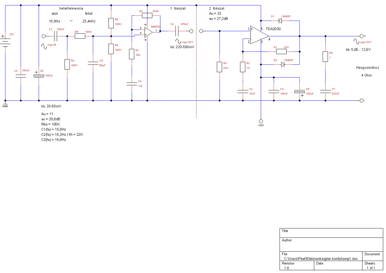

(#) Peet19 válasza reloop hozzászólására (») Dec 10, 2015 /
Boccs, lemaradt Módosítottam
(#) reloop válasza Peet19 hozzászólására (») Dec 10, 2015 / 1
A műveleti erősítő 4-es lába -12V-ra megy és ne feledkezzünk meg arról sem, hogy ±12V tápfeszültségből optimistán számolva a maradékfeszültséget is legfeljebb 7VAC szinuszos jel állítható elő.
Az NE5532-esnek nem lehet GND-n a 4. lába -12V helyett? Ha nem, nem gond mert van az is a TDA miatt. A TDA kimenetén 7VAC jelenhet meg max? Ezt nem értem. Ha a kimenetén a csúcstól csúcsig feszültséget nézzük akkor az max 24V lehet, nem? Ha az effektív értékét nézzük akkor 17VAC. Vagy nem jól tudom?
A műveleti erősítő neminvertáló bemenetét a táplábak közötti feszültség felére állítjuk váltakozó feszültség erősítésekor!
A végerősítőd kimenetén ideális esetben plusz, vagy mínusz 12V jelenhetne meg, ami gyakorlatban, a veszteségek figyelembevételével alig 10. Ez a maximális feszültséged. Az effektívet ebből számolhatod: Bővebben: Link
Az NE5532-re gondolsz? A neminvertáló bemenetére nem is raktam tápot, csak a bemeneti jelet kapja. Vagy a TDA-ra? mert annak csak akkor kell a tápnak a fele a neminvertáló lábára, ha nem kap negatív tápot az IC hanem GND-n van kötve 3. lába. Ha jól tudom.
Ha az NE5532-nek kell akkor jó ha pl 2db 100K -s ellenállással csinálok egy bázisosztót?
(#) Peet19 válasza Peet19 hozzászólására (») Dec 10, 2015 /
bázisosztó helyett feszültségosztót akartam írni .
Lehet ilyet is készíteni, de nem szerencsés. A műveleti erősítő kimenete a bekapcsolás pillanatában felugrik 0-ról 6V-ra és ezzel jól meglöki a hangszórót, úgy is mondják - koppan.
Kicsit kibővítettem az 1. fokozatot. A jelbemenethez raktam egy felüláteresztő utána meg egy aluláteresztő szűrőt. Föléjük írtam a határfrekvenciákat így megvan a bemeneti sávszélesség. utána raktam egy feszültségosztót és a táp felét a neminvertáló lábra kötöttem. Így gondoltad?
A szűrők és a sávszélesség rendben van? Ha azt mondod így jó, akkor nekiállok a nyáktervezésnek. Előre is köszi.
Most olvasom hogy a feszültség osztó nem jó, akkor hogy csináljam?

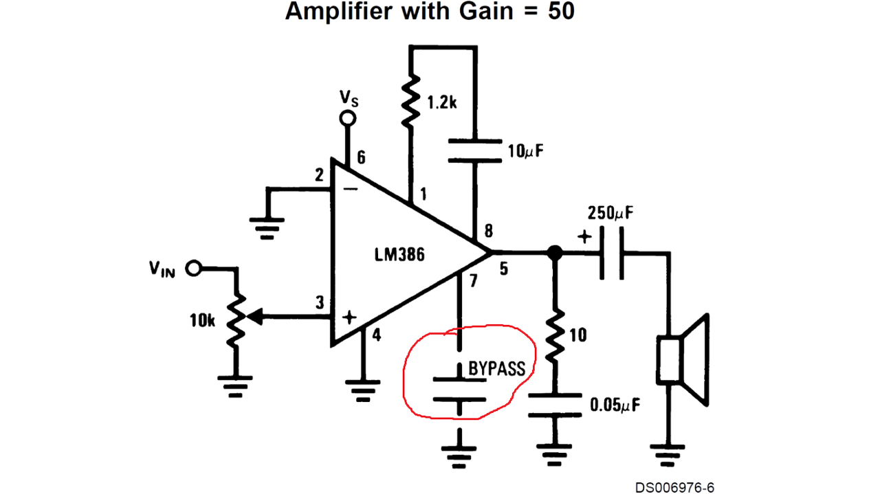

(#) Petrow hozzászólása Dec 10, 2015 /
Üdv! Csak azt szeretném kérdezni hogy a képen látható bypass az mit jelent? Előre is köszi!
Ha a műveleti erősítőnek -12V-ot adok GND helyett akkor is kell a neminvertálólábra a táp fele?
Mivel rendelkezésre áll a szimmetrikus tápfeszültség, feltétlen azt használd a műveleti erősítőhöz is. Mint írtam, csak a negatív tápláb bekötése változik, így már működni fog a kapcsolás.
A végerősítő keltette tápfeszültségváltozástól óvni kell a műveleti erősítőt, erre tökéletesen megfelel 100 ohm és 100uF+100nF tagokból álló RC szűrés, amit természetesen mindkét tápágba be kell iktatnod.

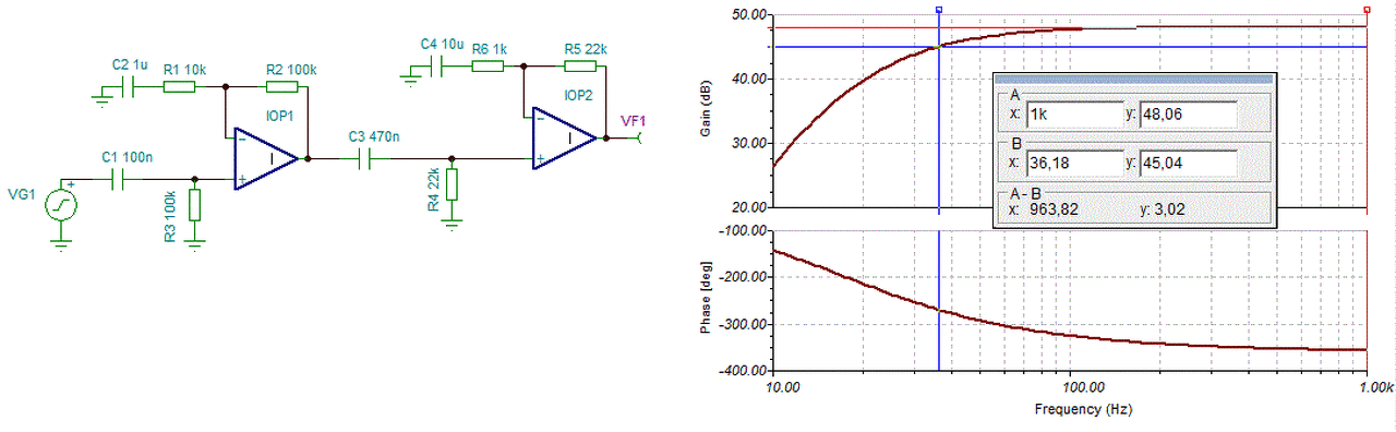

Az rendszert egyben tekintve elég magasan lesz a felüláteresztő szűrés -3dB-es töréspontja. Ezen az ábrán a C1, mindkét C2 és a C3 reaktanciájából számíthatod ki mekkora az a frekvencia amelynél a teljes rendszer erősítése felére csökken az 1kHz-en kalkulálthoz képest. Elég erős matematikai modell, egy áramkörszimulátor könnyedén kiszámolja helyetted.
Kérdezted a sávszélességet, bátorkodtam az alját megrajzolni
Értem, köszi. -12V-ot adtam neki és levettem a fél tápot a neminvertáló lábról. Beraktam az RC szűrést minkét táp ágba ahogy írtad.
Köszi a rajzot, de nincs Tinám, nem nagyon értem a frekvenciaátvitelt a rajzon. Megtudnád úgy rajzolni ahogy a legutóbbi rajzomon van ahová már beraktam a bemenethez az alul és felüláteresztő szűrőket is, ha megkérlek? Kíváncsi lennék hogy mit dob ki pontosan a program.
Köszi a segítséged.
Az ábrán az A marker 1kHz-en 48dB erősítést mutat. A B markert eltoltam nálánál 3dB-lel alacsonyabb értékre (45dB), itt leolvasható az x tengelyről a hozzá tartozó 36Hz-es frekvencia. Az is látható, hogy már 100Hz-től indul a csillapítás, ami picit magas.
Az aluláteresztő szűrőd sajnos nem jó. Egyrészt tetemes jelveszteséggel jár a túl nagyra választott soros ellenállás miatt, másrészt a jelforrás kimeneti impedanciáját is hozzá kell adni, ami a szűrés frekvenciáját eltolja.
A műveleti erősítő után és kisebb értékű ellenállással alakítsd ki!
A gyakorlatban nem vágunk ilyen közel a hangfrekvenciás sáv tetejéhez, pláne nem 6dB/oktáv meredekségű szűrővel. A szűrő feladata a végerősítő számára a jelváltozási sebesség korlátozása amivel az intermodulációs torzítását mérsékelhetjük. A szűrési frekvenciát 70kHz-140kHz között ajánlom.
A rádiófrekvenciás zavarokat már a műveleti erősítő előtt blokkolni kell!
