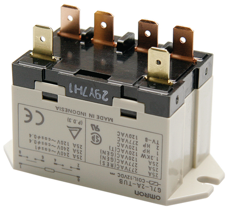

Szeretném megkérdezni Tőletek, hogy mi a véleményetek erről a reléről. Az van ráírva, hogy 230 V-on elbír 10A-t, ha jól veszem ki, de nem akarom elhinni, látva az ellenállásokat megszégyenítően vékonyka lábait. Lehetséges, hogy ez elbír 10A-t huzamosan? Szerintem lehetetlen.
Mini power relé
Véleményetek szerint?
UI: vagy rosszul értelemezem rajta a feliratot?
(#) kadarist válasza djadji hozzászólására (») Ápr 11, 2016 /
Elbírja, mert a relatíve nagy áramsűrűség csak egész rövid szakaszon lép fel, ami nem okoz gondot.
(#) zolika60 válasza djadji hozzászólására (») Ápr 11, 2016 /
Pedig elbírja.
(#) djadji válasza zolika60 hozzászólására (») Ápr 12, 2016 /
Köszönöm szépen a válaszokat.
Akkor ezzel a relével kapcsolhatok egy 1300W-os szivattyút is? Az úgy 5-6A, bekapcsoláskor lehet talán 8-9A is. Szinte hihetetlen... egy ilyen kis "vacak"...
(#) Bakman válasza djadji hozzászólására (») Ápr 12, 2016 /
Azt én inkább egy kissebb mágneskapcsolóra bíznám.
(#) ktamas66 válasza djadji hozzászólására (») Ápr 12, 2016 /
Én nem bíznék benne. Itt az adatlapján a 7. fejezetben vannak az adatok. Látszik, hogy a C típus 240VAC-nál 7A-t tud ohmos terhelésen. Induktívnál a 240V fel sincs tüntetve, de amúgy 3A-t tud. A kapcsolható 800VA/240W szerintem nem sok jót ígér.
SRD_Relay.pdf
(#) ferci válasza djadji hozzászólására (») Ápr 12, 2016 /
Én is lebeszéllek erről.. keresd a legkisebb mágneskapcsolót inkább.
(#) RoliNyh válasza djadji hozzászólására (») Ápr 12, 2016 /
Villanymotor révén, lágyindítás nélkül a névleges teljesímény akár a többszörösét is felveszi egy motor indulásnál rövid időre, akár AC akár DC, amit ez a relé biztosan nem fog elbírni...
Pár kapcsolást lehet túlél, de az érintkezők nagyon hamar elégnek ilyen esetben, ha nem sülnek össze már az első kapcsolásnál, ami aztán a kikapcsolást máris lehetetlenné teszi.
Szilárdtest relével jobban jársz (SSR)...
Szilárdtest relé...
Léteznek nagyobb és kissebb teljesítményűek is.
Valamint megvan az az előnye, hogy nullátmenetnél kapcsolják a fogyasztót...
Épp most találtam egy ilyen relét, neked is valami hasonló kellene. SSR is jó, de ne nullátmenetes legyen, mert az induktív terheléshez nem jó.

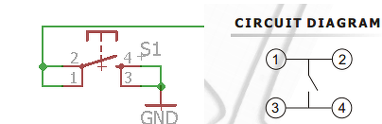

Olyan kérdésem lenne, hogy jól kötöttem-e be az alábbi nyomógombot:
(Tact 64nf nyomógombról van szó)
(#) attika válasza Jhanee hozzászólására (») Ápr 12, 2016 / 1
Igen jól, de valami fogyasztót is tegyél vele sorba mert így rövidzár ha megnyomod.

(#) Jhanee válasza attika hozzászólására (») Ápr 12, 2016 /
Egy mikrokontroller-re kötöttem rá az úgy jó?
(#) mikrokapcsolo válasza Jhanee hozzászólására (») Ápr 12, 2016 /
Félig. A mikrokontrolleren állíts be felhúzóellenállást a lábra, vagy ha ez nem megy, egy ellenállást kell tenned a bemenet és a táp közé. 10 k Ohm megfelel.

(#) levaitamas válasza djadji hozzászólására (») Ápr 13, 2016 /
Szia! Én egy ilyennel kapcsoltattam egy ilyen szivattyút, de úgy összeégett, hogy a foglalatból ki sem bírom venni a relét.
(#) djadji válasza levaitamas hozzászólására (») Ápr 13, 2016 /
Köszönöm szépen mindenkinek a választ és a segítséget!
Én is Szilárd test relére gondoltam, de mivel ebből van itthon egypár, gondoltam hátha.
