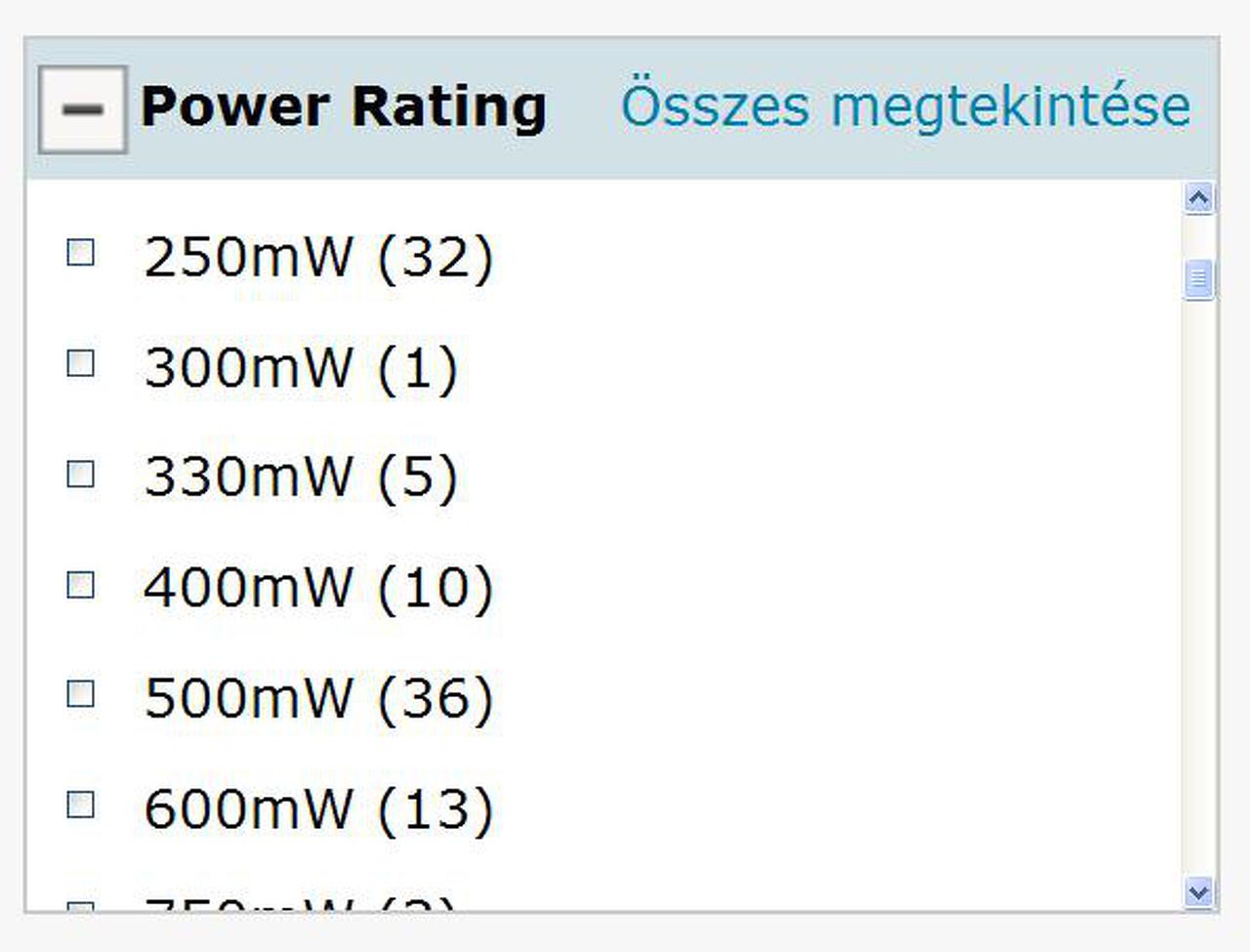

(#) gaspar_zsolt hozzászólása Ápr 14, 2016 /
Nézegetem az egyik oldalon ellenállásokat, és nálunk 0.4W és 0.6W értéket adnak meg, míg mondjuk a kínaiak 1/4W és 1/2W értékeket írnak melléjük.
Miután az világos, hogy kínaiak gyártják az ittenieket is, lehetséges, hogy ami náluk 1/2W az nálunk 0.6W?
A hozzászólás módosítva: Ápr 14, 2016

(#) pucuka válasza gaspar_zsolt hozzászólására (») Ápr 14, 2016 /
„Melyik ellenállás felel meg a kereskedő kosarában lévők közül a Magyarországon leírt 0.6W-osnak!
Egyik sem. A 0,5 W -os az 0,5 W -os, a 0,6 meg 06. Nem a feszültség a lényeg, hanem az ellenálláson átfolyó áram. Számold ki, hogy mekkora teljesítmény keletkezik, és 1 mérettel nagyobbat válassz.
A kérdő mondat végén kérdőjel van, nem felkiáltójel.

(#) ktamas66 válasza gaspar_zsolt hozzászólására (») Ápr 14, 2016 /
Nem tudom melyik kereskedőre gondolsz, de én beütöttem az 1k készleten levő ellenállásokat, és ennyit féle teljesítményből lehet választani:
