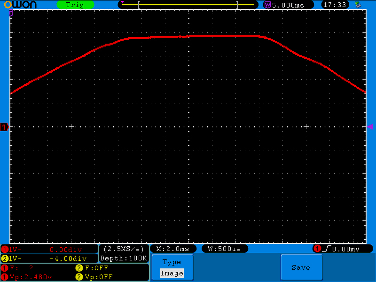

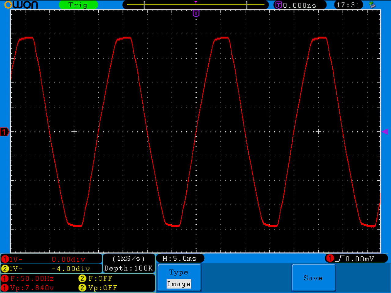

Elektro elmélet órára kaptam egy olyan feladatot, hogy lerajzoljam le a hálózati feszültség jelalakját, de ne csak egy sima színusz legyen! Tudnátok valami képet adni? Mert nem értem, hogy mire gondolt, hogy ne csak sima színuszt rajzoljak?
Előre is köszönöm!
(#) Bakman válasza trickentrack hozzászólására (») Ápr 24, 2016 /
Elméletben tiszta színusz, gyakorlatilag pedig olyan, mint a mellékletben látható. A kedvedért mértem gyorsan egyet. A mai fogyasztók miatt ilyen, azok szinte csak a hullámok csúcsaiban fogyasztanak, ott esik vissza a feszültség.

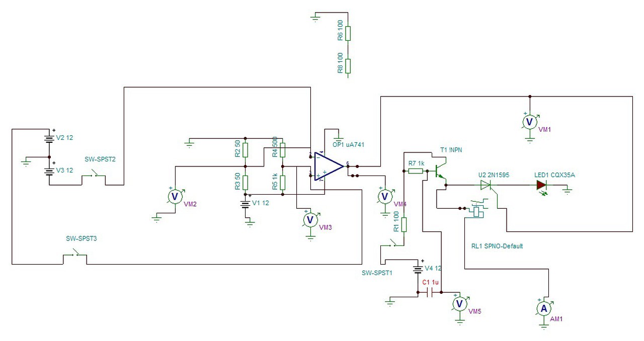

Szimuláltam egy kapcsolást Tinában ami tökéletesen működött a szoftverben. A probléma az , hogy gyakorlatban megépítve nem működik megfelelően. A tirisztor begyújtásával és a leddel el akarom venni a relé áramát. Ez a szoftverben működik. Gyakorlatban az történt , hogy begyújt a tirisztor világít a led, de a relé nem old ki. A lednek nincs elég fényereje, olyan mint ha a tirisztor korlátozná az áramát. Ha a tirisztort helyettesítem kapcsolóval tökéletesen működik. P0102BA tirisztort használok. A gyújtóáramot 13v-on 6300Ohmos ellenállás állítom elő. A leden nincs is korlátozó ellenállás.
Tudnátok ebben segíteni?
Köszi előre is!

Tulajdonképpen mi a végcél? Van egy reléd, amit néha áramtalanítani kell? Valószínűleg feleslegesen bonyolítod a dolgokat.

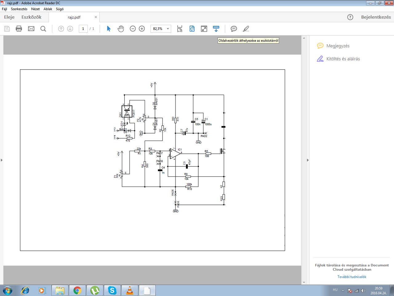

Valaki meg tudná mondani mi célja van a D1, D2 diódának?

A cél az, hogy ártalmatlanítsam relét egy tirisztorral. Azt nem értem, hogy a tirisztor miért befolyásolja az áramerősséget?
(#) Bakman válasza frissadam hozzászólására (») Ápr 24, 2016 /
Eleve ott kezdődik a probléma, hogy tirisztort akarsz használni, mert az nem kimondottan egyenáramú eszköz. A relé behúzótekercsével köss sorba egy másik relét, legalábbis annak az egyik nyitóérintkezőjét.
(#) frissadam válasza Bakman hozzászólására (») Ápr 24, 2016 /
Nem lehet. Egyetlen relé van csak itt.
(#) nedudgi válasza frissadam hozzászólására (») Ápr 24, 2016 /
Azt nem tudhatjuk, a LED mit lép akkor, ha a nyakába szakad a tirisztoron/relén átfolyó áram.
Jelfogója válogatja, de az is lehetséges, hogy a LED nyitófeszültsége plusz a tirisztoron eső feszültség elég ahhoz, hogy behúzva maradjon.
Érdemesebb lenne a T1 bázisát a földre kötni valamivel.
(#) frissadam válasza nedudgi hozzászólására (») Ápr 24, 2016 /
Próbáltam ugyan ezzel a tirisztorral. Azzal az volt a baj, hogy gate impulzusra kisütötte a kondit a bázison, zárt a tranzisztor kioldott a relé, de a tirisztor nem maradt vezető állapotban. Újra indult a kondi töltőfolyamata. stb stb.. Nem lehet hogy másik tirisztort kellene választanom?
Nem, eleve nem tirisztort kellene választanod ilyen környezetbe. Sokkal könnyebben tudnánk segíteni, ha elmondanád, mi a célj az egésznek.
A tirisztoroknak van egy minimális tartó árama. Ha az alá csökken az áram, akkor abbahagyja a vezetést.
Annyi a célom hogy kioldjam a relét úgy, hogy ne zárjon vissza míg nem szűnik meg a tápellátás.

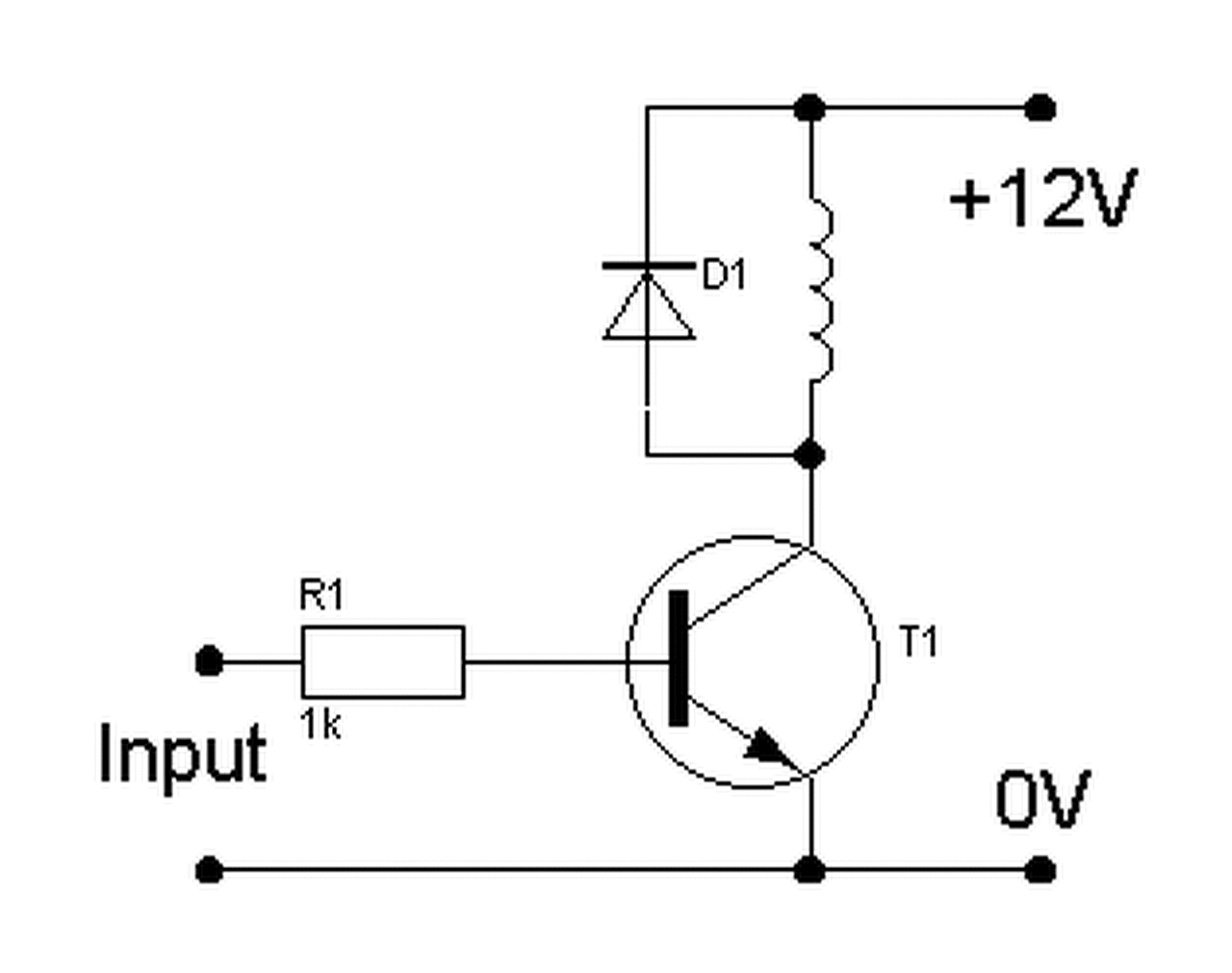

Jól értem, hogy most van egy elektronikád, amiben egy relé van és azt szeretnéd néha kikapcsolni? Vagy esetleg egy teljesen új koncepcióról beszélünk? Pl. kap a relé 12 V-ot és te ezt néha szeretnéd kikapcsolni.
Jelenleg próbapanelon van összedugaszolva. És próbálom megérteni, hogy mi hogyan működik. Elég alap kapcsolás technika.
Első lépésként ezzel próbálkozz.

Hello! Gyakorlatilag semmi. Úgy gondolom eredetileg nem optocsatoló volt az áramkörben hanem ellenállás bemenet , és akkor "túfeszültség levezetés" szerepe volt.
(#) Melphi válasza proli007 hozzászólására (») Ápr 24, 2016 /
Köszönöm, akkor el is hagyom.
