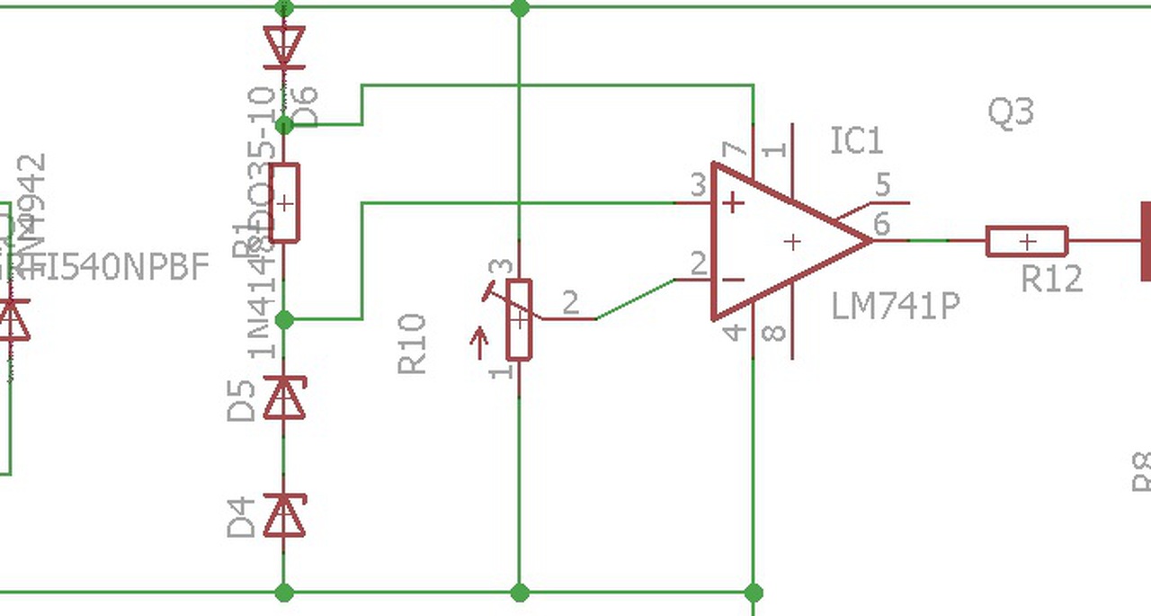

Zénereket köthetek sorba? Két zpd5,1 -esből szeretnék kihozni közel 10V-os referencia feszsültséget, adatlapi teljesítménye a diódának: 500 mW. Egy 741-es egyik bemenetére és tápellátására kellene 2-5 mA kimeneti terhelés mellett, az áramkorlát soros ellenállás lenne. Az áramkör 20V-ról megy, ezért kellene a tápot is erről megoldanom.
Valamint 741-es bemeneti feszültségei meghaladhatják az IC tápfeszétt, ha az adatlapi értékeken belül maradok (10V-os táp feszültség mellett 13V-os bemeneti fesz)?
Köszönöm a választ.
A hozzászólás módosítva: Nov 10, 2016
(#) proli007 válasza gazspe hozzászólására (») Nov 10, 2016 /
Két soros zéner nyugodtan mehet a 20V-ról 1k soros ellenállással.
Inkább ne legyen több a bement mint a táp. Tegyél a bemenetről egy diódát a táp (zéner) felé. Ha van a bemeneten ellenállás, az majd levezeti az áramot a zéner felé és megvédi..

(#) gazspe válasza proli007 hozzászólására (») Nov 10, 2016 /
Köszönöm a gyors választ.
Ha jól értelmeztem amit mondtál, akkor az alábbi ábra szerinti bekötést javaslod?
0,6V-os maradék feszültséggel nem lesz sok a 19,4V neki (18V a max supply voltage)?
Ui.: Elnézést az ábra kaotikusságáért, tabról kellett csinálnom, értékek még nincsenek, a meglévők is elméleti összerakás miatt vannak, még a komparátor sem ez a verzió (LM741C-k vannak itthon).

(#) gkari válasza gazspe hozzászólására (») Nov 10, 2016 /
Feltétlenül így kell megoldani? Merthogy a 741 "kéttelepes" táplálás esetén max. +18, és -18V-al táplálható, +-10V bőven beleférhet, csak "virtuális 0"-t kell kreálni hozzá, testfüggetlen tápegységgel.

(#) gazspe válasza proli007 hozzászólására (») Nov 11, 2016 /
Rájöttem a hibámra (köszönet gkarinak), annyira elkerültem eddig a szimmetrikus tápokat, hogy lefeleztem az IC tápfeszültség határát (nem vettem figyelembe, hogy a +-18V között akkora a feszültség különbség mint a 0-36V között, így a 20V-os táp nem akadály).
Kibontakoztatva a gondolatmenetet:
Két teljesítmény LED áramát szeretném egy disszipatív áramgenerátorral meghajtani. Adottak a feltételek: 2 db teljesítmény LED (3×3 közel egy wattos LED diódát foglal magában az egy 10W-os egység), asztalomnál 20V, valamint hordozhatósági szempontokat szemelőtt tartva (horgászlámpa) 12V-os üzem. Kapcsolóüzemű generátorokba nem akartam belefolyni, mert sikerült párhuzamosan 12V-ról, sorosan 20V-ról kihajtani a két teljesítmény diódát és ezt egy 3 állású dupla kapcsolóval ( szakzsargon híján: egyszerre két áramkört kezel) kapcsolgatni, ráadásul ezt úgy, hogy a teljesítmény FET-et fél perc elteltével még hűtés nélkül is megfogtam 450 mA-s áramnál (20V-os táplálás esetén, arra van ekkora tápom). A tárgyalt fokozatnak a kimenetére szerelt tranzisztor lenne hivatott megakadályozni, hogy a 20V rámenjen a párhuzamosan kapcsolt LED-ekre, mert habár hűtőbordára lesz szerelve mind a FET, mind a két teljesítmény dióda, nem szeretnék feleslegesen semmit sem elfüstölni.
Elképzelésem szerint 10V-os referencia feszültséget adok a komparátornak, a tápfeszt 1/2 arányba osztom fel, így 12V-nál 8V-ot kap a bemenet, 20V-nál 13,3V környékén, így a kimenet 20V-os tápfesznél átbillen, zárja a tranzisztort, nem kap áramot a LED és bízom benne, hogy elég nagy feszültségküszöb van a komparátor stabil üzeméhez esetleges táprángatásokkal és minden egyébbel együtt is (100W-os laptop táp, de mindenre használom, ami épp eszembe jut).

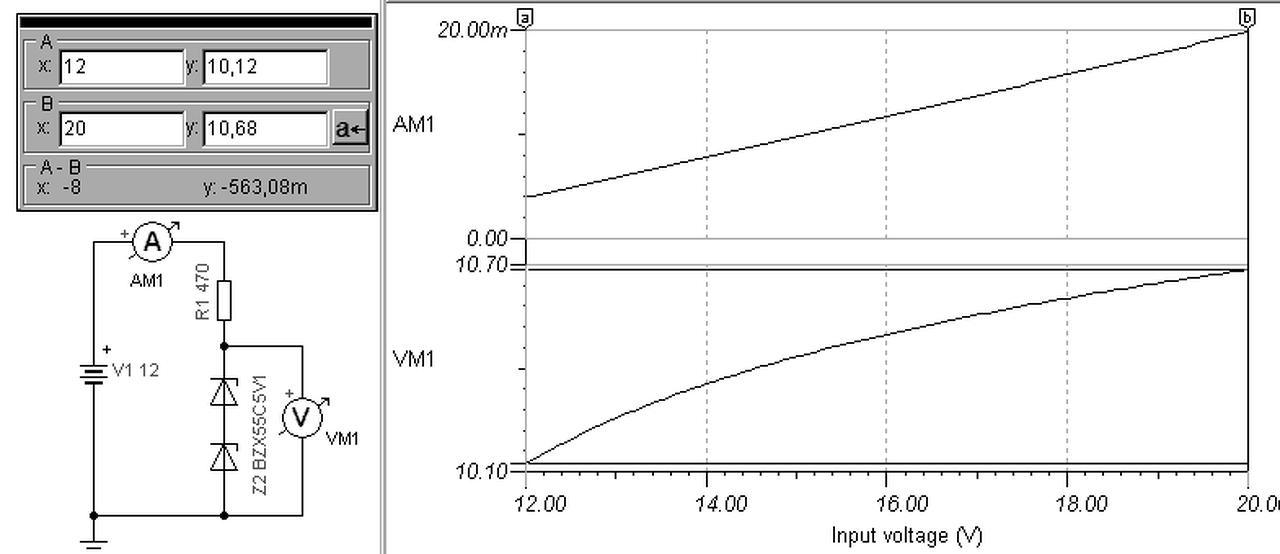

(#) proli007 válasza gazspe hozzászólására (») Nov 11, 2016 /
Hello! Tudom, hogy ez egy meglehetősen egyszerű követelményű kapcsolás, de azért megmutatom, hogy a megoldásodnak hol van a gyenge pontja..
- Ha két soros 5,1V-os zénert használsz, akkor a kettő összege kb. 10,2V. Azért kb. mert a zéner könyökfeszültsége függ a zéneráramtól is.
- Ha pld. 12V mellett 4,A körüli zéneráramot szeretnénk, akkor Re=(Ut-Uz)/Rz=(12V-10,2V)/4mA = 450ohm-os előtét ellenállásra van szükség.
- De ha a tápfesz 20V-ra emelkedik, akkor a 4mA áram értéke Iz=(Ut-Uz)/Re=(20V-10,2V)/450Ohm=21,8mA-re nő. Ez az áramváltozás már a zéneren jelentős feszültségváltozást hoz létre így a referenciád kb. 5%-al megváltozik.
- Tehát sokkal célszerűbb, ha csak 1db. zénert használsz, hiszen akkor az előtét ellenálláson kisebb lesz a feszültség változás, ami kisebb árammal jár, így kisebb referencia feszültség változással is.
- Leszimulláltam neked, hogy ha 470ohm előtét ellenállást használsz, akkor hogy változik a zénerek árama és feszültsége, hogy szemmel is látható legyen a dolog.
- Egyébként eredeti elgondolásodban a tápot nem a felére osztottad le, hanem a 2/3-adára. Ha 1db zénert használsz, akkor a referencia 5,1V. Ha a tápot 1/3-ad részére osztod le, akkor 12V mellett 4V és 20V mellett 6,66V lesz az összehasonlítandó feszültség.
- A komparátornak pedig illene pozitív visszacsatolással hiszterézist képezni.

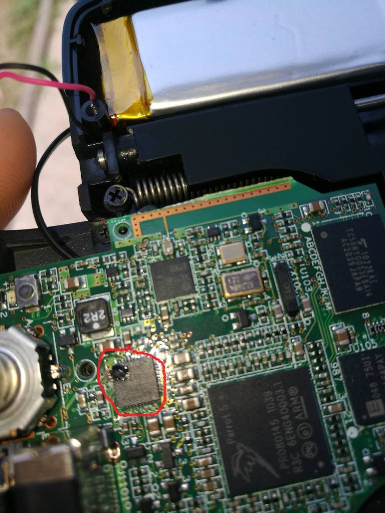

Sziasztok! Előre is elnézést kérek, ha rossz helyen érdeklődöm. Szóval a kérdés az lenne foglalkozik e valaki itt Bluetooth autóskihangosító javítással esetleg? Egy Parrot kihangosító lenne az alany. Ne kérdezzétek mi baja, annyit tudok, hogy elfüstölt benne valami. Képet csatolok. Meg tudnátok mondani, hogy menthető e?
Köszi
(#) Elektro.on válasza szolmo hozzászólására (») Nov 11, 2016 /
Nem akarlak elkeseríteni, de én nem adnék neki sok esélyt.
