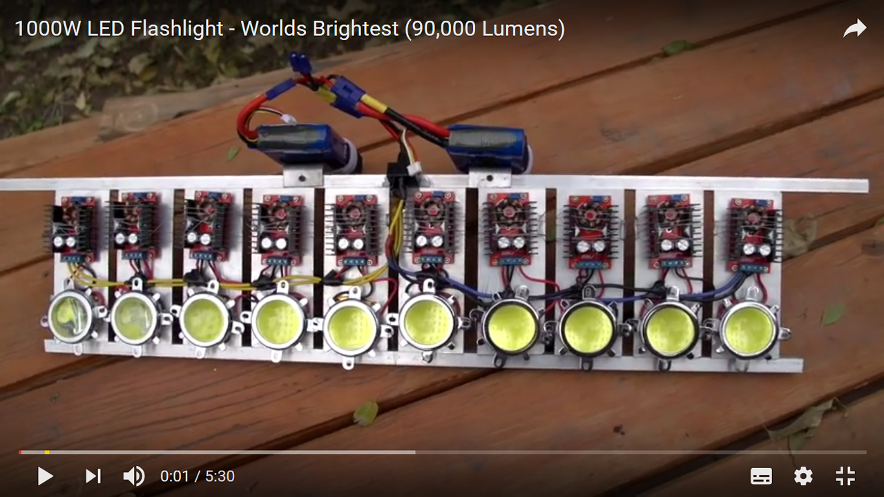

Elég új vagyok még a témában és a fórumon is, ezért írok ide.
Szeretnék egy ilyet csinálni.
Az egyik kérdésem az lenne, hogy muszáj minden ledhez külön transzformátor? Láttam más videókban, hogy csak sorban vannak a ledek egymás mellett, de azt nem tudom hogyan volt megoldva, mert burkolatban volt. Itt van egy lista a hozzávalókról, a kivitelezés nincs leírva, de ahogy látom nem is túl bonyolult. Link: http://www.diyphotography.net/building-a-crazy-1000w-led-flashlight
Én ezt úgy szeretném megcsinálni, hogy hálózati áramról menjen (230V). Munkaterületre kéne, mert mostanában hamar sötétedik, de dolgozni meg kell. Valami időjárásálló borítást is készítenék hozzá.
Tudnátok segíteni, valami rajzzal és magyarázattal? (Elég lenne 4db 100W-os led is)

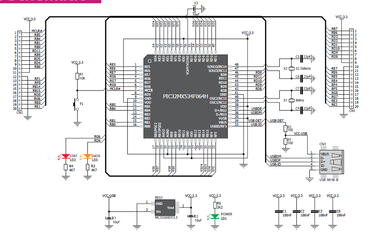

Sziasztok! Problémám akadt egy PIC panel és egy stabilizátor használatával és a segítségeteket szeretném kérni. Egy Mini-32 nevű panelt táplálja a saját stabilizátora(MC33269DT3.3 3,3V), USB-n keresztül ( csak programozáskor használom). Viszont ha lehúzom az USB-t szeretném, hogy továbbra is kapjon 3,3 voltot egy másik külső forrásból(LD33V3 típusú 3,3 voltos szabályzó). Ha jól gondolom ezeket csak úgy nem szabad összekötni (melegedtek ) 0- potenciálokat közösíteni kell. Próbáltam hogy az USB +5 voltját nem adom ki a PIC-nek, de akkor a kommunikáció bizonytalan. Mi lehet a megoldás szerintetek ? Remélem tudtok segíteni, Köszönöm a válaszotok előre is. (a kapcsolási rajz a MINI32 panelé)
A hozzászólás módosítva: Nov 6, 2016
(#) kadarist válasza dudaspeter hozzászólására (») Nov 6, 2016 / 1
Használj diódás közösítőt a két tápkimenet egyesítéséhez. Diódának válassz Schottky-típust. Bővebben: Link.

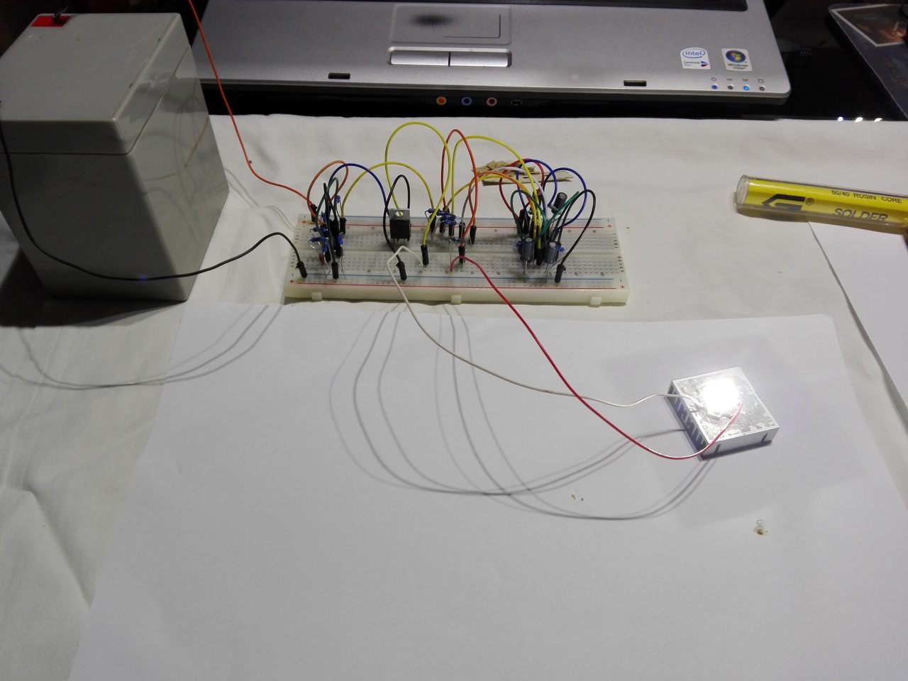

Sziasztok! proli007-nedudgi. Megcsináltam a kapcsolást. mármint ezt Bővebben: Link Egyenlőre egy db fehér power ledem volt itthon ilyen power led Nagyon szépen teszi a dolgát és szép nagy fényerővel. (40 ohmos előtétet raktam). Úgy gondoltam hogy mivel a piros,narancs,sárga ledek mind más nyitófeszültségen dolgoznak,építenék három ilyen kapcsolást külön a pirosnak,narancsnak és sárgának. Ha jól számoltam a soros előtétet pl: pirosnál akkor 4-et kötnék sorba 10 ohmos előtettel 12V-rol. Narancsnál meg sárgánál kijön az 5 db.(persze más előtéttel). Jól számoltam? Jó lesz ha így csinálom meg? Válaszokat köszönöm!
(#) vladcepes válasza vladcepes hozzászólására (») Nov 7, 2016 /
Még lenne olyan kérdésem hogy az IRFZ44-nek kell hűtőborda?
(#) proli007 válasza vladcepes hozzászólására (») Nov 7, 2016 /
Ha majd lesz több Led-ed, akkor 3-at is köthetsz sorba 12V táp esetén. 1..2A erejéig nem kell hűtés, maximum egy kis ALU lemez, hogy "ne boruljon fel a tranyó".. (A hivatkozott ábráról kifelejtetted az előtét ellenállást.)
Azt miért nekünk kellene eldönteni, hogy jól számoltál-e? Te meg csak kérsz egy kávét két cukorral, mint a skinhead?..

Hello! Igen kifelejtettem,mert először led csíkkal akartam,ahogy akkor írtam,de azóta változott a helyzet,mégis csak erősebb a fénye ilyen leddel,és elfelejtettem visszarakni az előtétet a rajzon.
Kérdeztem,mert ha rosszul számolok nem biztos hogy sokáig pislákol
Még lenne kérdésem,hogy a csillagra szerelt 1w power lednek elég lesz ekkora hűtő? Kell ekkora?
