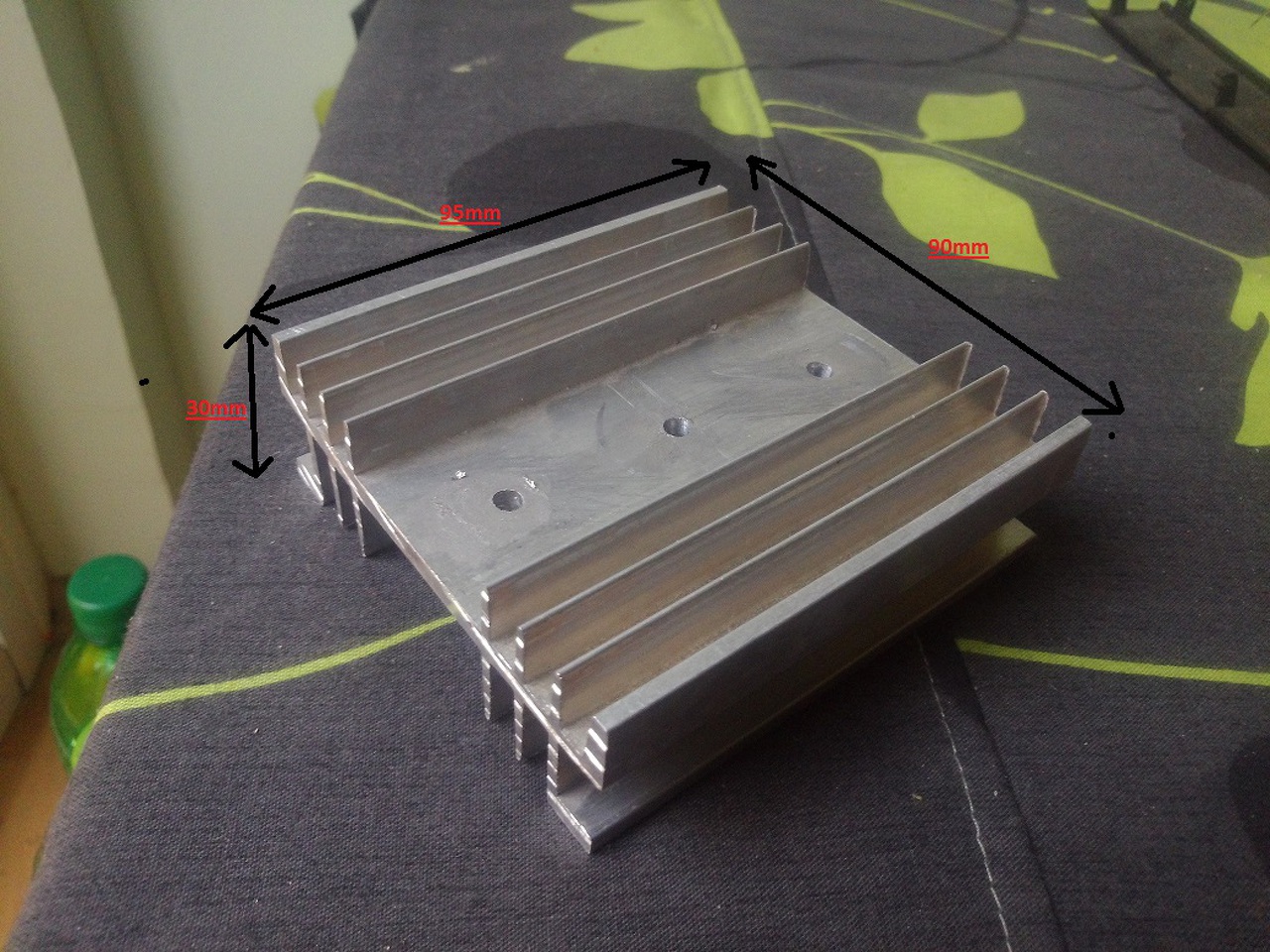

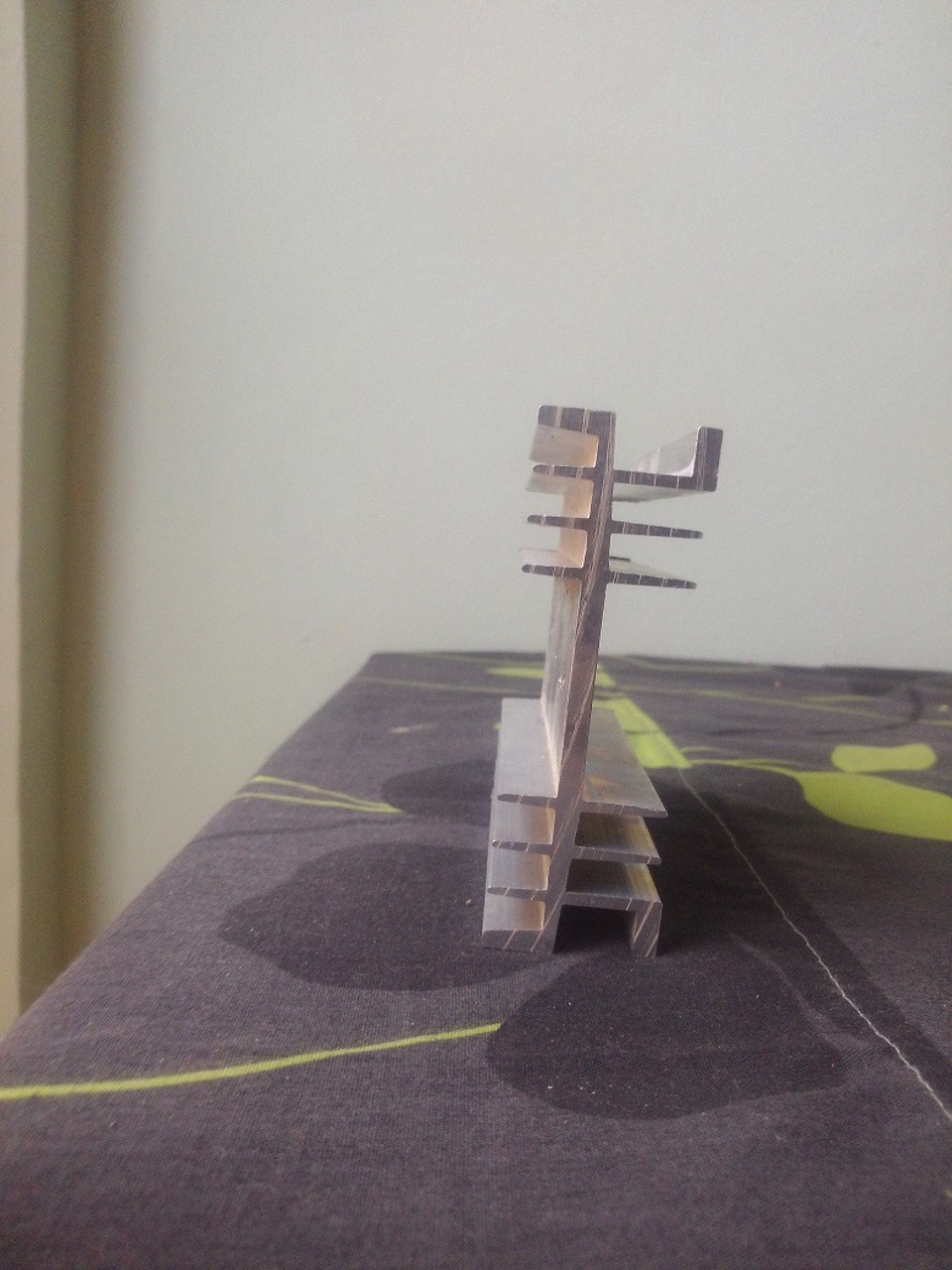

(#) kenikl hozzászólása Dec 22, 2016 /
egy kis segítséget szeretnék kérni hűtőborda méretezésben.
Megépítettem a következő Labortápegységet és szeretném végre bedobozolni. Ehhez a hűtőbordákat a doboz belsejében tervezem elhelyezni.
Megtudnátok nekem mondani, hogy a két teljesítmény tranzisztornak elég-e 1 db a képen látható hűtőborda?
Vagy 1-1 ilyen kellene mind a kettőnek?
Betehetem a dobozon belülre a hűtőbordá(ka)t?
Az anyaga elvileg sima alumínium eloxálás nélküli.
Köszönöm a segítséget
(#) RoliNyh válasza kenikl hozzászólására (») Dec 22, 2016 /
Próbáld ki egyel, még mielőtt bedobozolnád, és terheld folyamatosan maximum árammal, úgy meglátod mennyire melegszik fel szabad levegőn. Ha éppen hogy csak langyos, akkor elég egy is. Ha forró, hogy megfogni se tudod, vagy nagyon rövid ideig, akkor kell mind a kettő.
Ha beteszed a dobozba, és nem lesz körülötte légáramlás, az csak rontja a helyzetet. A helyedben mindenképp úgy alakítanám ki a doboz hátulját, hogy oda csavaroznám a bordákat kívülre, így biztosított a szabad passzív légáramlás.
Ha mindenképpen a dobozba teszed, akkor hátulról tenni kell rá ventillátort, és a doboz alját és tetejét a bordák felett úgy kifúrkálni, hogy ott áramolhasson kifelé a meleg levegő. Valamint a doboz hátuljára a ventilátor mögött is kivágni megfelelően, hogy ne akadályozza semmi a külső légbeszívást...
