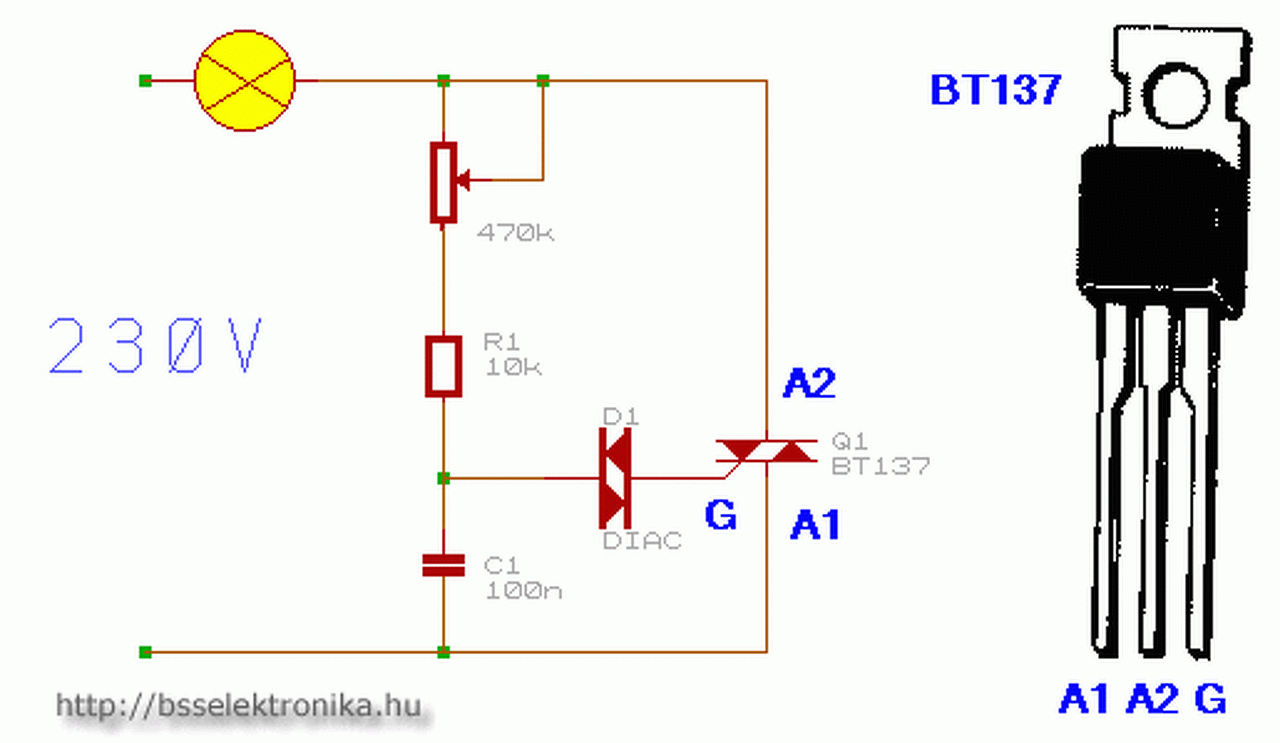

Egy furcsa kérdésem lenne.
Az adott rajzon egy fényerő szabályzó kapcsolási rajza van,azt irták hogy a lámpa helyére rakott táp esetén áramszabályzoként müködik.De akkor a kimenet nem a jelenlegi lámpa,illetve izzó lessz hanem a 230 volt betápja,ha ez igy van akkor melyik alkatrészt kell megforditani hogy a táp izzó helyére berakásával a 230 bemenetnél jelenjen meg a szabályzott áram?
Más kérdés is lenne, ha van egy feszültség szabályzó panelem avval sorba kötném az áramkorlátozót akkor melyik a helyes sorrend :Áramkorlátozás -> feszültség szabályzás->kimenet
Vagy Feszültség szabályzás-> áramkorlátozás->kimenet?
(#) Pafi válasza malak hozzászólására (») Feb 20, 2017 /
Ez nem működik áramszabályzóként, és veszélyes a tápegységre nézve. Vannak tápok beépített feszültség- és áramszabályzóval, használj olyat!
Pl. Gopher CPS3205

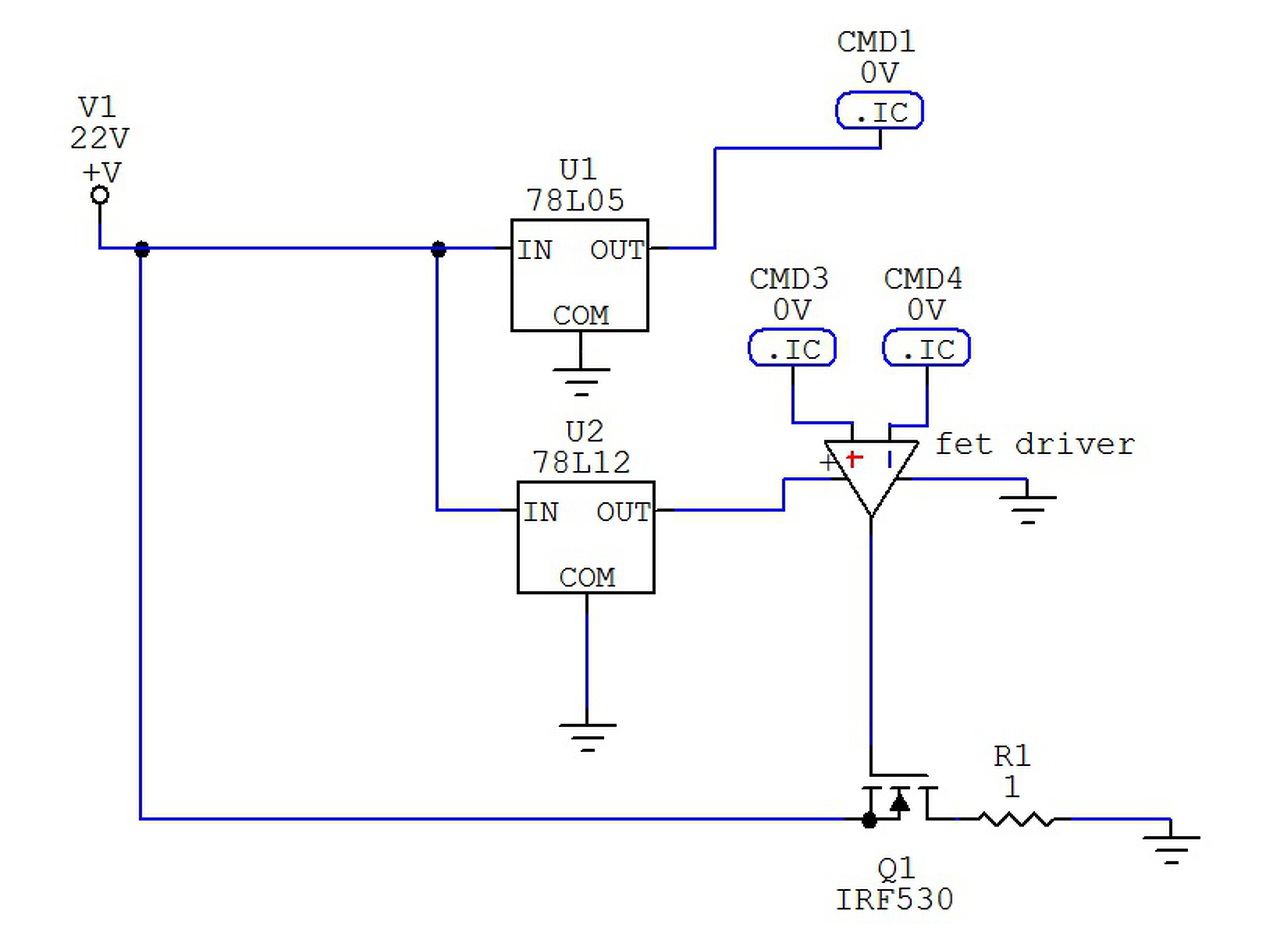

Adott lenne egy teljesítmény kapcsolás PWM-mel, P-FEt-tel. A meghajtása úgy történik hogy a PIC kimenetére egy fet-driver van kötve ami kapcsolgatja a fet-et. A driver azért kell mert simán a pic nem tudja kihajtani a fet-et 3Khz felé. Össze raktam a kapcsolást. Próbáltam egy skiccet összedobni, hogy miről is van szó.
A gond hogy a fet meghajtó IC 20V bír, amit kapcsolgatni kell a FET-el az 22v-olt.
A gond ott van hogy a fet nem tud lezárni, mert a driver IC tápja 12V. Hiába kacsolom "ki" a pic-en keresztül a meghajtó ic-t, azaz pozitív tápra rakja a fet G-jét, mert maradt 8v különbség a nullához képest. Ezért nyitva maradt. Amenyiben felviszem a fet tápjára az IC-t tönkre megy.
Meg a másik gondom hogy source gate fesz max 20V lehet a fet-nél is. Tehát ez sem valami jó megoldás hogy veszek egy 50V vagy 600v fet drivert, mert akkor a fet fogja feladni. Hogyan lehet ezt megoldani? Valaki rakott már össze ilyet?
Segítséget válaszokat előre is köszönöm.

(#) Stewe válasza malak hozzászólására (») Feb 20, 2017 /
Az a probléma az elgondolással, hogy triak nyitási időpontja a terhelés ellenállásától is függ (a kondi azon keresztül töltődik). Áramszabályzóként nem működik, esetleg egy (még a terheléstől is függő*) táp-teljesítményhatároló lehet belőle, persze csak akkor, ha a fázishasítást a tápegységed el tudja viselni.
*Minél kisebb a terhelő ellenállás, vagyis minél nagyobb a tápegység áramigénye, annál hamarabb fog a tirisztor begyújtani.

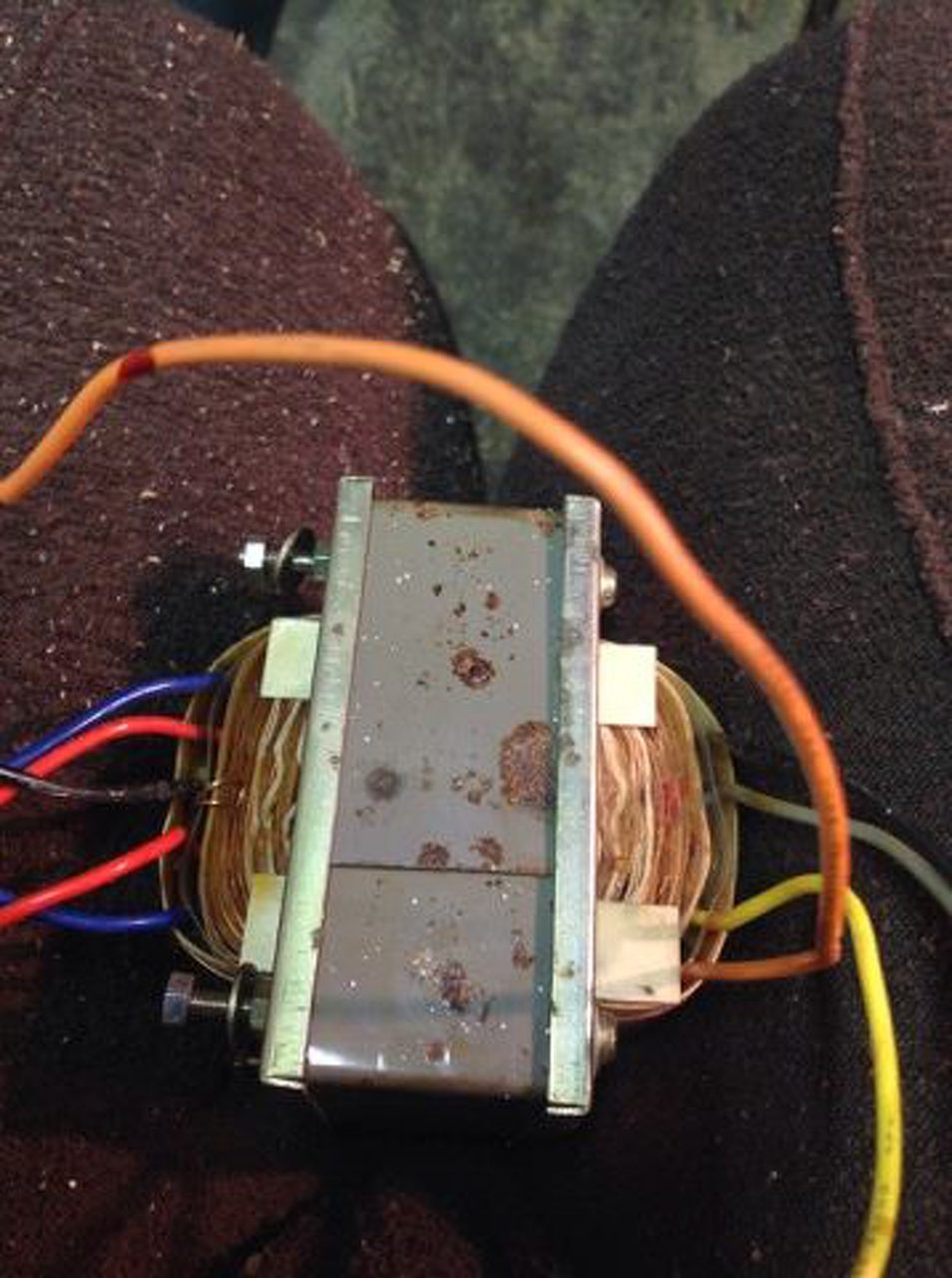

Valaki meg tudná mondani, hogy a képen látható trafónak melyik a 230V-os bemenete?
Multiméterrel megmértem, a narancs és a citrom egy tekercs, illetve a fekete és a szürke is. Bármelyikre kötöm, a kimeneten nincs feszültség illetve nagyon búg a trafó. Ezért nem is nagyon mertem jobban próbálgatni. Nehogy leégjen.
Előre is köszönöm!
(#) vargaf válasza trickentrack hozzászólására (») Feb 20, 2017 /
Ha minden mért értéket megírtál volna akkor talán lenne esély arra, hogy kapsz választ.
(#) ferci válasza trickentrack hozzászólására (») Feb 20, 2017 /
Inkább nézz körül a "Transzformátor információ .." és a "Toroid tarnszformátor " topikokban.
Ott találsz elég vizsgálati módszert.
Minden héten van legalább egy kérdező ebben a témában.
Kössél sorba vmelyik tekerccsel egy 100-as izzót és gondolkozz hozzá, vajon mi van akkor, ha alig izzik, világít vagy nagyon.
Ha a "kimeneten" nincs fesz, de búg a trafó, nem jól mér a multid AC feszt.

(#) Stewe válasza trickentrack hozzászólására (») Feb 20, 2017 /
Biztos vagy benne, hogy ez egy hálózati trafó?
(#) trickentrack válasza vargaf hozzászólására (») Feb 20, 2017 /
Csak azt mértem amit írtam. Mit mérjek még?
@ ferci Rendben, olvasgatni fogok ezekben a topicban!
@ SteWe Igen, még régebben bontottam egy erősítőből, de már nem emlékszem hogy volt bekötve.
A hozzászólás módosítva: Feb 20, 2017
Van ott még 4 kivezetés..
Ameddig nem csinálod meg az izzós módszert, sok mindent nem fogsz megtudni..
230 nélkül pedig találj egy 20-50 ohmos tekercset, az lesz vagy a primer, vagy az egyik része, ha több hálózati feszre is jó.
Milyen erősítőből?
Ha csöves, akkor az anódfeszültség tekercse nagyobb ellenállású is lehet mint a primer...
Oldalról nincs kép a trafóról, de nem látszik biztonsági kivitelűnek, vagyis nem külön csévetesten van a primer és a szekunder oldal. Én nem szívesen használnám fel sehová.
Próbáld megnézni a trafó másik oldalán, melyik drót megy a vashoz közelebb be a tekercsbe. Az lesz valszín a primer kezdete. Utána már könnyebben leszel.

(#) Pafi válasza Baxi hozzászólására (») Feb 20, 2017 /
Pár hete láttam már egy ugyanilyen kérdést a fórumon, nem tudom te voltál-e.
Ami neked kell, azt úgy hívják, hogy felső oldali gate-meghajtás. High side gate driver.
Én 9 kivezetést látok, az összes kivezetést meg kell mérni. Az "egy tekercs" az nem jelöl értéket, az alapján nem lehet eldönteni a bekötést. Az sem biztos, hogy hálózati transzformátor, lehet csöves erősítő kimenő transzformátor is.

(#) trickentrack válasza Stewe hozzászólására (») Feb 20, 2017 /
Egy STK-s erősítőböl van.
