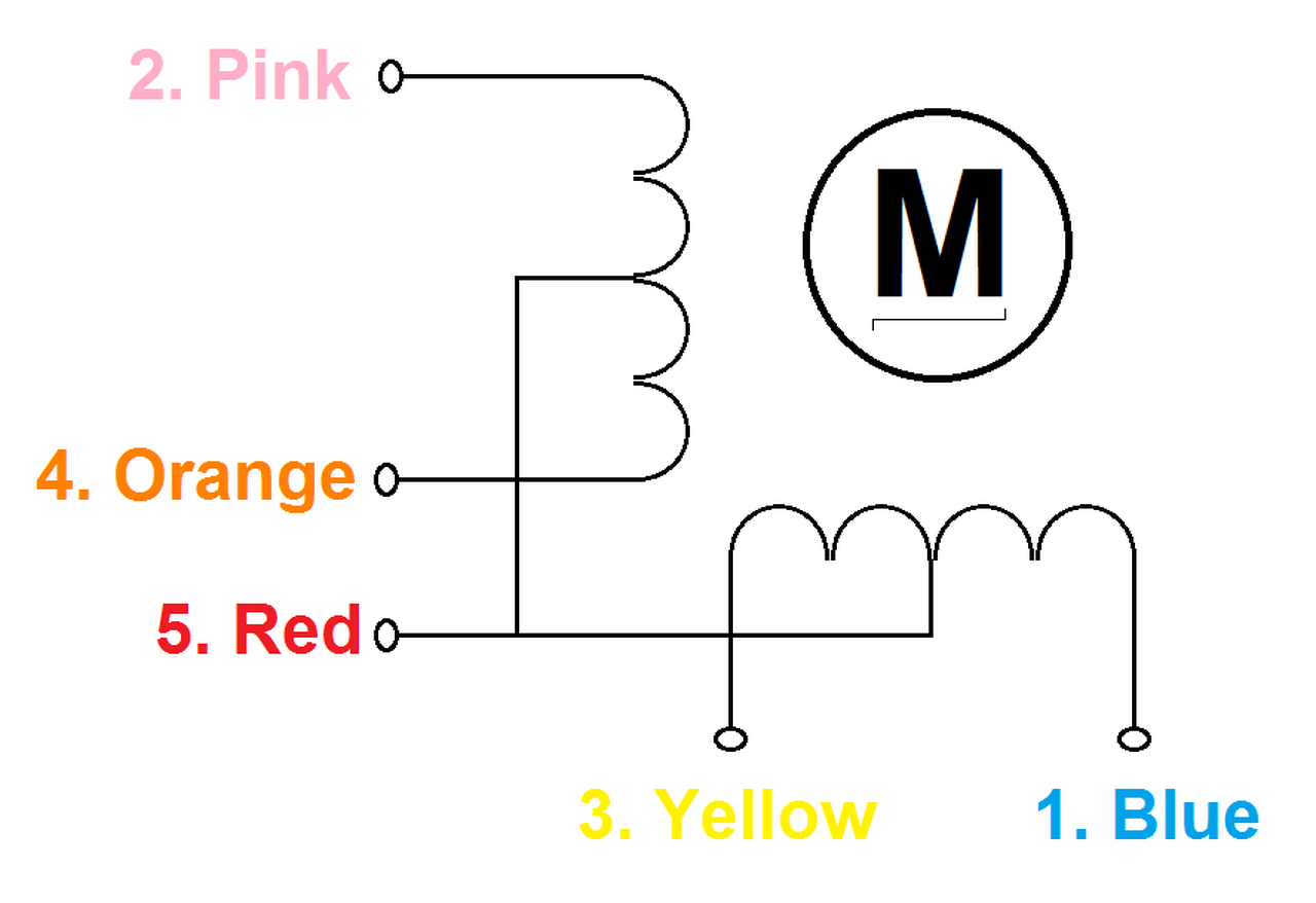

(#) ttindian válasza nedudgi hozzászólására (») Feb 20, 2017 /
A motor a lenti kép , és én így egyenirányítottam csak mind az 5 ágát. 12V-os hatalmas motor, átmérője körülbelül 12cm, hossza 10cm. Kompresszorral fújatva tolt egy ilyen kütyüt amelyben egy 3.7v ceruza akku van . A legerősebb szélben nem éri el a töltéshez szükséges feszültséget, 0.6V hiányzik.
Egyebet nem tudom mit írhatnék róla, nagyobb lapátokkal sem pörög gyorsabban, áttételhez tényleg hatalmas lapátokra lenne szükség amit nem bírná el az állvány amit bütyköltem neki.

(#) RoliNyh válasza ttindian hozzászólására (») Feb 20, 2017 /
Ha a piros kivezetés hozzáférhető, bontsd szét, szigeteld le, és a maradék két tekercset kösd sorba helyes irányban, így dupla kimeneti feszültséged lesz, amit egy sima egyenirányítóhíddal egyenirányíthatsz.
Ha szükséges utána a feszültségszabályozást még meg kell oldani...
A hozzászólás módosítva: Feb 20, 2017
(#) ttindian válasza RoliNyh hozzászólására (») Feb 20, 2017 /
Nem hozzáférhető, préselt a motor háza(meleg hegesztés ). De ha sikerülne is 9-10v-bol rengeteget kel elfűtsek, hogy 5v-al maradjak.
Nem elfűteni kell, DC-DC konvertert kell használni.
Ha valóban nem bontható (még roncsolással sem), az pech (én azért bepróbálkoznék)...
