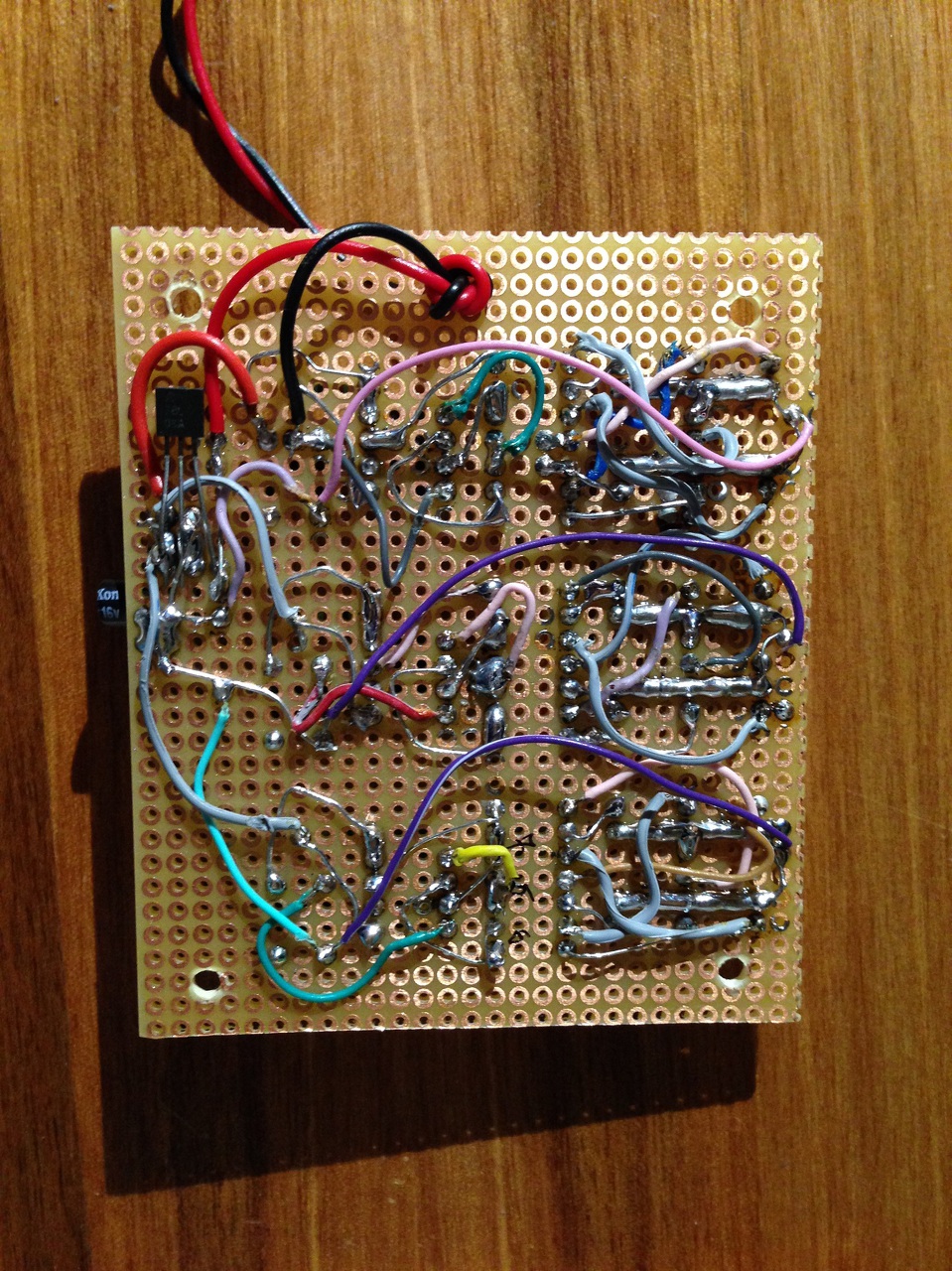

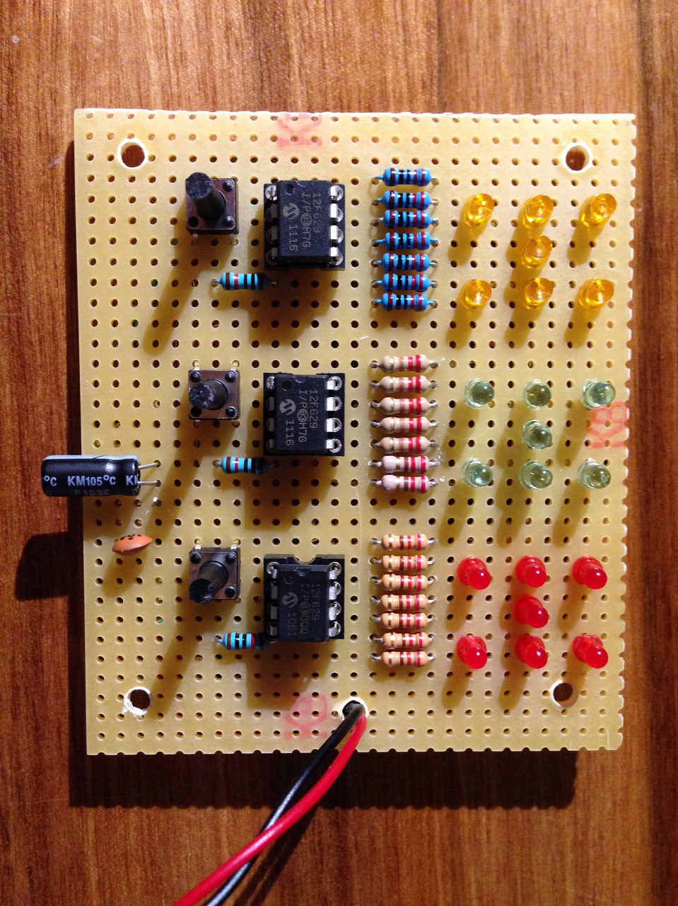

Megépítettem Vicsys LED-es dobókockáját, háromszor, egymás mellé. A sárga és a zöld működik, a piros nem. PIC hibás volta kizárva, az 5V-ot megkapja a piros oldal mikrovezérlője is. Az egyedüli dolog amit tapasztaltam, s talán valamit jelenthet: ha a pirosnak a gombját nyomom, akkor a nyomás idejére a két működő kikapcsol. Lehet túl fáradt vagyok, de rá nem jövök, mi a gond. Csatoltam két képet, hátha az segít. Előre is köszi!
(#) Bakman válasza janikukac hozzászólására (») Ápr 22, 2017 /
Aludj egyet és nézd át újra. A nyomógomb lehet elkötve, talán rövidre zárod vele a tápfeszültséget.

(#) RoliNyh válasza janikukac hozzászólására (») Ápr 22, 2017 /
Ahogy én ezt a kábeldzsumbujt elnézem, bárhol lehet rajta egy nem kívánt kontakthiba/rövidzárlat, ami kis fizikai behatásra aktivizálja is magát...

(#) vargham válasza janikukac hozzászólására (») Ápr 23, 2017 /
A kábeldzsungel bal felső részén mi az a TO92 tokos alkatrész? Csak nem egy 78L05?

(#) janikukac válasza vargham hozzászólására (») Ápr 23, 2017 /
De igen, az állítja elő az 5V-ot a 9V-os elemből.
(#) Ivan93 válasza janikukac hozzászólására (») Ápr 23, 2017 /
Szia! A piros gombjára, ha jól látom, akkor rá van forrasztva az 5V és a bemenő GND közvetlenül. Nem tudom, melyik lábakat zárja össze a gomb, de ahogy Bakman írta, valószínűleg itt rövidre zárod a tápfeszültséget.
A 78L05 az kevés lesz ide. Max 100 mA-t tud.
Mennyi egy PIC áramfelvétele? x3
Mennyi egy LED áramfelvétele? x21
Ezt érdemes lenne kicserélni egy 7805-re (max 1,5 A), de még inkább egy filléres DC-DC konverterre. A 7805 simán elfűti a különbözetet, gyorsabban merül az elemed.
