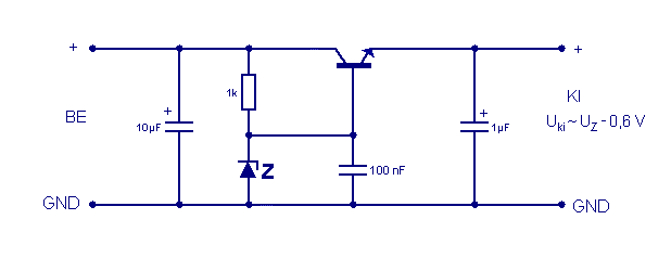

(#) bancsi15 hozzászólása Okt 4, 2008 /
Lenne még 2 kérdésem.
Ebbe a kapcsolásba milyen tranzisztort kellene raknom? Egy 12V-os, 12db leddel műhödő fordulatszámmérőnek (UAA180 és NE555-tel készült) menne védelem képpen.
A másik pedig az lenne, hogy zénerem itthon csak 11V-os és 13V-os van. Ebből nem lehetne belerakni valamelyiket?
Jah, és a végén az 1µF-os kondi helyére nem lehetne nagyobbat rakni pl.: 10uF
Köszi

(#) bancsi15 válasza (Felhasználó 13571) hozzászólására (») Okt 4, 2008 /
Bocsi a rajz lemaradt!
Szóval az 1µF-os kondi helyett, (ami a kimenet előtt van) nem lehet rakni pl.:10µF-osat?

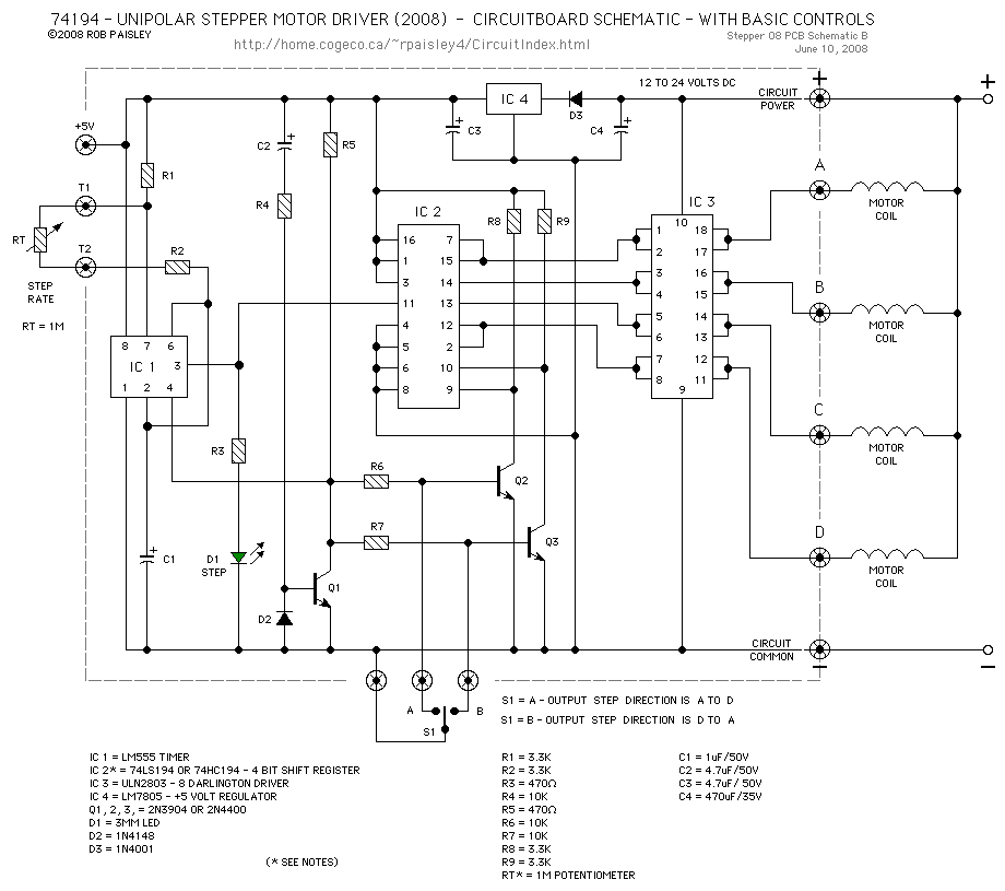

(#) Szilvo hozzászólása Okt 4, 2008 /
Sziasztok. Megtudná nekem valaki mondani, hogy az lm7805-ös stabilizátor input lábát az 5v-ra vagy a 24V-ra kell kötni?Csatolom az adatokat.
(#) Krisz03 válasza Szilvo hozzászólására (») Okt 4, 2008 /
Egyértelműen a 24V-ra, hiszen abból kell előállítania az 5V-ot.
Ne tévesszen meg az alkatrész elhelyezése. Nem törvényszerű, hogy bal oldalán bemenet, jobb oldalán kimenet.
(#) kissi válasza Szilvo hozzászólására (») Okt 4, 2008 /
Az LM7805 egy stabilizátor IC --> magasabb feszültségből csinál 5V-ot --> a bemenetére kell a 24 V-ot adni (INPUT) és a kimenetén ad 5V-ot (OUTPUT).
Steve
(#) Szilvo válasza kissi hozzászólására (») Okt 4, 2008 /
Viszont az áramkör, csak úgy működik, ha kap 5V táplálást is. Ennélkül el sem indul. Akkor minek a 24-ből 5V-ot csinálni?
(#) vicsys válasza Szilvo hozzászólására (») Okt 4, 2008 /
Semmi rosz szándék nincs bennem, de butaságot írtál. A 7805 állítja elő a +5V-ot a ráadott 12-24V-ból. Tehát nem kell külön adni +5V-ot.
(#) Szilvo válasza vicsys hozzászólására (») Okt 4, 2008 /
Tudom, és nagyon köszönöm a hozászólásodat, de ezt az áramkört kipróbáltam próbapanelon, és csak akkor működött, ha ráadtam, a jelzett pontra az 5V-ot is. Én is úgy gondoltam, hogy 24-ből csinál 5-öt, és ezt nem is vitatom, csak fura. És mivel nem tudtam hogy kell bekötni a 7805-öt, kipróbáltam így is úgy is.egyik esetben sem működött, az áramkör, csak akkor, ha csatlakoztattam rá 5V-ot is. Az előbbi így is úgy is, az input, output lábak felcserélését jelzi. de elősször nekem is úgy volt bekötve, hogy az input volt a 24V-on

(#) proli007 válasza Szilvo hozzászólására (») Okt 4, 2008 /
- Ha fordítva kötötted be, lehet már döglött szegény!
Ha ilyesmit akarsz kipróbálni, akkor érdemes terheletlenül, és egy ellenállást sorbakötni a 24V-al, hogy ne legyen túláam, ha valami gond van. (pld.100ohm)
- Lehet a diódád van fordítva bekötve, mert akkor sincs kimenő feszültség. (viszont akkor még életbe van)
üdv! proli007
(#) Szilvo válasza proli007 hozzászólására (») Okt 4, 2008 /
Köszi, de ezek tutira jól voltak bekötve
