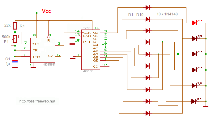

(#) T0m1c hozzászólása Okt 3, 2008 /
Hali,
Megépítettem a Knight-rider villogót, (mellékeltem a kapcsolási rajzot)! Kérdésem a 6villigó mintha 2x3 ba villognának össze vissza, abszolúlt nem vehető ki a "futó fény"!
Mi lehet a baja? Továbbra ezt a Trimmel potmérőt próbáltam bekötni de igazán semmi se történt gondolom valamit rosszul csinálhattam, ha ezt nem kötöm be akkor is ugyan olyan össze-vissza villog! Ha nem kötöm be a timmer potmérőt akkor is "futó fénybe kénne villognia" ?
Szerintetek hány Voltról mehet ez ?
Kösz előre is!
üdv!
(#) T0m1c válasza (Felhasználó 13571) hozzászólására (») Okt 3, 2008 /
A ledek biztos sorban vannak és szerintem a diódákkal sincs baj, de azért átnézzem!
A diódáknak van egy kicsi fekete csíkjuk az az oldal igaz a negatív polus?
És ha Trimmer potméter nem kötöm be anélkül is mennie kell, vagy az mi célt szólgál?
Hali,
Ahogy kameráztam rájöttem, hogy elvileg futó fény megy mivel a kamera lassabb képet add vissza de szabad szemmel elég össze-visszának tűnik, hogy lehetne ezen lassítani?
Erre valo a trimmel potméter, vagy ha nem akkor ez a kis szerkezett mire való?
üdv!
