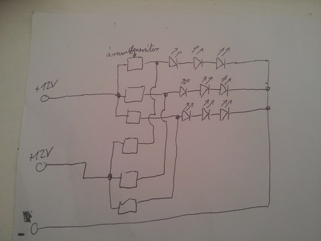

(#) balint730 hozzászólása Máj 22, 2017 /
12db 1W-os piros LED-et szeretnék meghajtani 3*4db-ot PT4115-el.
És úgy szeretném, hogy egy relével vagy egy kapcsolóval lehetne állítani 3 fokozatban (nem világít, fél teljesítménnyel és max teljesítménnyel).
Hogyan lehetne megoldani azt h ha egyik bemenetére rákapcsolom a 12V-ot akkor csak kicsit világítson ha a másik bemenetére kapcsolom rá akkor teljesen?
(#) Stewe válasza balint730 hozzászólására (») Máj 22, 2017 /
A legegyszerűbb megoldás a két párhuzamos áramgenerátor diódás kimenet elválasztással.
(#) balint730 válasza Stewe hozzászólására (») Máj 22, 2017 /
Azaz 6db áramgenerátor kellene hozzá valahogy így? A kimenet elválasztást hogyan tudnám megoldani?
Minden egyes áramgeneráror kimenetére egy-egy diódát kötni nyitóirányban.
A rajzodon csak 9 LED-et látok... ennek mi az oka? Meg kell nézni, hogy hányat tud meghajtani egy áramgenerátor, és úgy csoportosítani soros láncokba. Úgy tűnik mégsem olyan jó az ötletem mert egyszerű, de drága, sok áramgenerátor kell hozzá.
Tulajdonképpen ha nem beállítható fényerő kell, akkor a felezés úgy is megvalósítható, hogy a LED-eknek csak fele világít....
A hozzászólás módosítva: Máj 22, 2017
(#) nedudgi válasza balint730 hozzászólására (») Máj 22, 2017 /
Nem jó. Nézd meg a PT4115 adatlapját. A LED másképpen van kötve. A GND közös mindegyik PT4115-ön, így a DIM lábakkal tudod akár fokozatmentesen is szabályozni a fényerőt. A DIM lábakat is összekötheted egymással.
(#) RoliNyh válasza balint730 hozzászólására (») Máj 22, 2017 /
Az IC áramszabályozó ellenállását kell "cserélned" kisöntölnöd a megfelelő kapcsoló érintkezőkkel...
Igen véletlenül egyel kevesebbet rajzoltam mindegyik ághoz. Nem gond a 6db áramgenerátor sem.
(#) balint730 válasza nedudgi hozzászólására (») Máj 22, 2017 /
A DIM lábakra PWM jel vagy egyen feszültség is rákapcsolható?
Az adatlap azt állítja, hogy is-is.

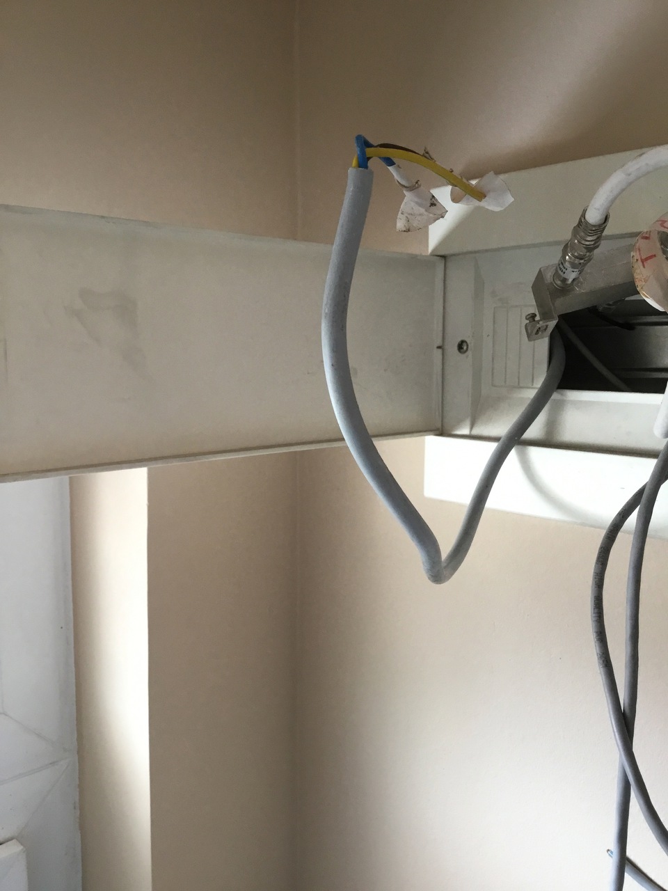

A bejárat melletti kábeldobozban (itt jön be a koax kábel, itt futnak össze a behúzott UTP kábelek stb) ma megláttam, hogy van egy elektromos vezeték is bent.
Ezt milyen célra szokták kiépíteni pont ide?
Valamint most úgy alakult, hogy pont jól jön, hogy van, mert internetszolgáltatót váltok és az már optikai kábeles lesz, így a modemet el tudnám helyezni itt a bejáratnál és nem kellette behúzni egy szinttel fentebbig a kábelt (meg úgysincs hely a kábelcsatornában már).
Viszont ahhoz, hogy a modemet itt tudjam csatlakoztatni, rá kellene szerelni egy dugós csatlakozót. Meg merjem csinálni ezt itthon, vagy mindenképp ajánlott villanyszerelő? Ha villanyszerelő, náluk szokott lenni jó minőségű (!!) dugós csatlakozó, vagy inkább vegyem meg én előre az obiban?
A hozzászólás módosítva: Máj 24, 2017
(#) kadarist válasza Psynapse hozzászólására (») Máj 24, 2017 /
A jó topik: Bővebben: Link
