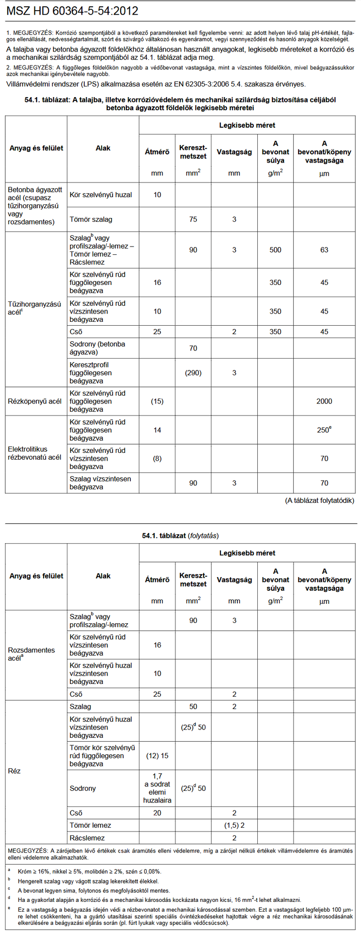

(#) SKY válasza mraulajos hozzászólására (») Ápr 19, 2026 / 1
„Hallott e már valaki arról, hogy a horganyzott földelő szondát ki akarják vezetni a használatból. Helyette, csak rozsdamentes kór anyagból készült földelést lehet alkalmazni”
Ilyen már most is érvényben van. De kicsit bonyolultabb a helyzet, több szabvány van ami földelőkre vonatkozik de nem minden esetben ugyanazokat kell alkalmazni.
Úgy tudom röviden úgy van, hogy ami az épület területe alatt közvetlenül a földben van az rozsdamentes acélból kell legyen (nem V2A, csakis V4A), mert később nem hozzáférhető és nem javítható, ezekre vonatkozik az MSZ 18014-es szabvány.
A teljesen a betonalapban lévők, a cölöp- és pilléralapba tett, a pillérekben vezetett levezető, a sávalapban lévő, meg az épületen belüli szerelőbetonba tett potenciálkiegyenlítő háló lehet horganyzott, mert azokat a beton bázikus hatása védi.
Ami meg az épület mellé kerül azokra az MSZ EN 60364-5-54-es szabvány vonatkozik, ami megenged talajba fektetve is horganyzott földelőt. Itt B-típusú keretföldelő vagy földelőrúd az lehet horganyzott, mert ennél lehetőség van az utólagos feltárásra és helyreállítható ha mérés után bizonyított az állapotromlása.
„az is ha lehet kereszt szelvényű legyen, ( + ) a nagyobb érintkező felület végett”
Tudtommal ilyen nincs konkrétan meghatározva és nem is nagyon lehet, mert a szabvány inkább a mechanikai szempontok és tartósság alapján minimális méreteket szab meg. Ahogy azt sem mondhatják, hogy vezetéköszekötésre csak wagó használható. Laposacél esetén a vastagság, ha nem tömör hanem csak egy cső, akkor is van a falvastagságra minimális követelmény, lásd a csatolt táblázatot. Külön megad keresztprofilra minimális keresztmetszetet és a lapvastagságra 3mm-ert.
Kevésbé fontos a földdel érintkező felület ha ellenállásérték is elő van irányozva, mint a 10ohm vagy 2. Az Rd10 acélnak sem valami nagy a körkörös felülete, mégis lehet belőle keretföldelőt csinálni. Addig bővíted, vagy ütsz le újabb földelőrudakat, amíg megfelelő értéket nem lehet mérni.
„a horganyzott anyag évek múltával el szulfátosodik a nedves talajban, és funkcióját veszti”
Rúdnál már a leütésnél sérül a horganyréteg az éles kövek miatt. A talajkémhatástól függően előbb-utóbb szétrohad, megeszi a rozsda a vasat. Ezért fontos a rendszeres ellenőrzés, valamint mint mindennél, a földelőrendszernél is eljön az idő a felújításra.
Ugyanakkor a rozsda porózussá teszi és igen jó földelési ellenállást hoz létre, vagyis amíg rohad de megvan a fémes kapcsolat a földelővezetővel, addig úgy mérhető, mintha minden újszerű lenne.
De más a szabvány és más a gyakorlat is. Villámvédelmi levezetőnél minimum 2,5m-es rúd a követelmény, a DEHN/németek gyakorlati ajánlása meg 9m-es.
Nem kell spórolni vele. A fagyhatár minimum 0,5-0,7m. Azért is előnyös a toldható, mert 5m függőleges és 2db 2,5m-es nem egyenértékű. Minél közelebb vannak egymáshoz a rudak, annál kevésbé érvényesül az ellenállás replusz. Két földelőrúd között legalább egy hosszúságával megegyező távolságot kell elhagyni.
Mezei földelésekre, az épület kontúrján kívüliekre:
MSZ EN 60364-5-54
Villámvédelmi földelőkre:
MSZ EN 62305-3
Alapozásföldelők (az épület kontúrja alattiakra vonatkozik!):
MSZ 18014

(#) SKY válasza Atis57 hozzászólására (») Ápr 21, 2026 /
Ne vegyél rá mérget hogy hivatalosan használható földeléshez.
Először teljesítenie kell a szabványi minimumokat, csőként figyelembe véve min 25mm átmérő, min 2mm falvastagság és legalább 45um vastag horgany bevonat.
Teljesítménynyilatkozatot mint építésipari termék tudsz hozzá adni, nem villamosipari termék.
Talán mint természetes földelő alkalmazható.
