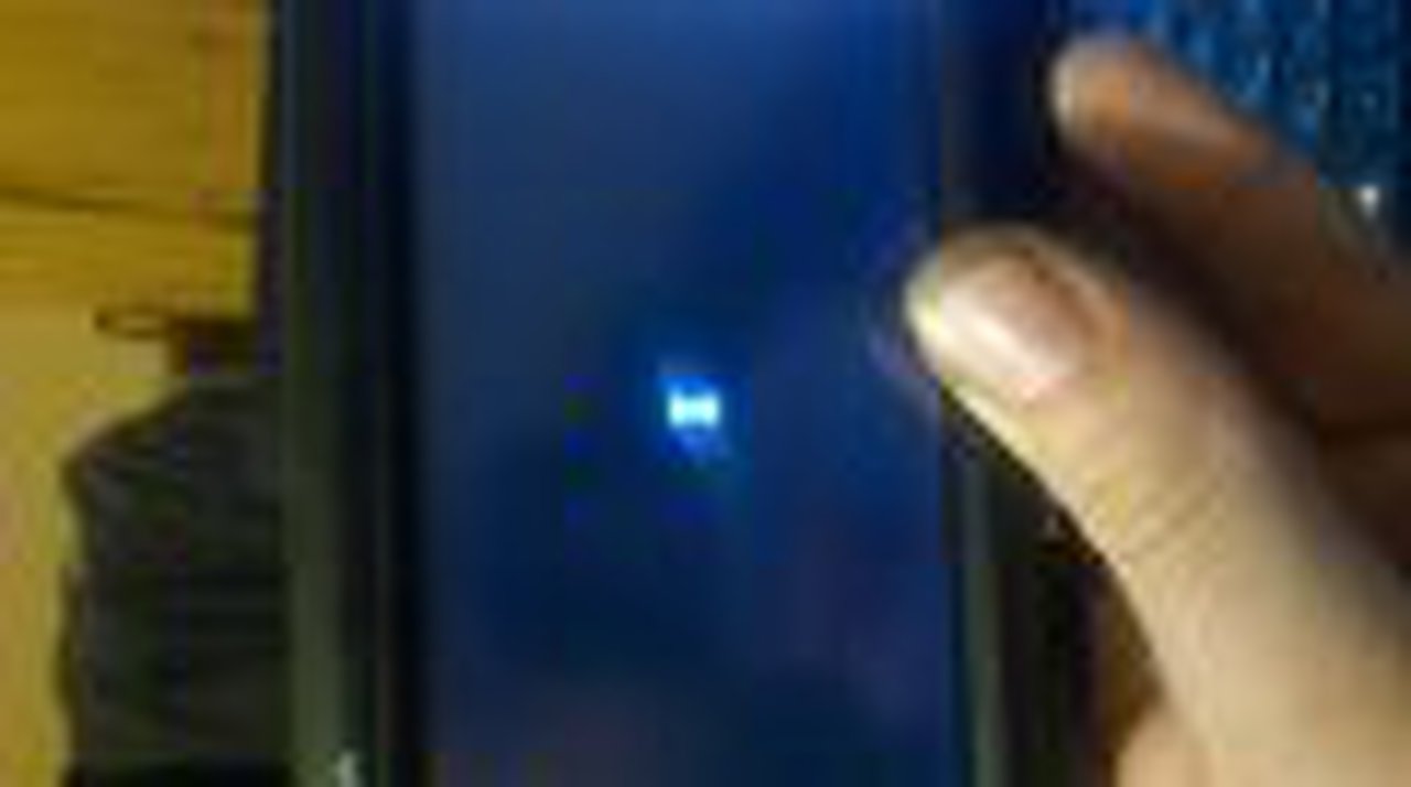

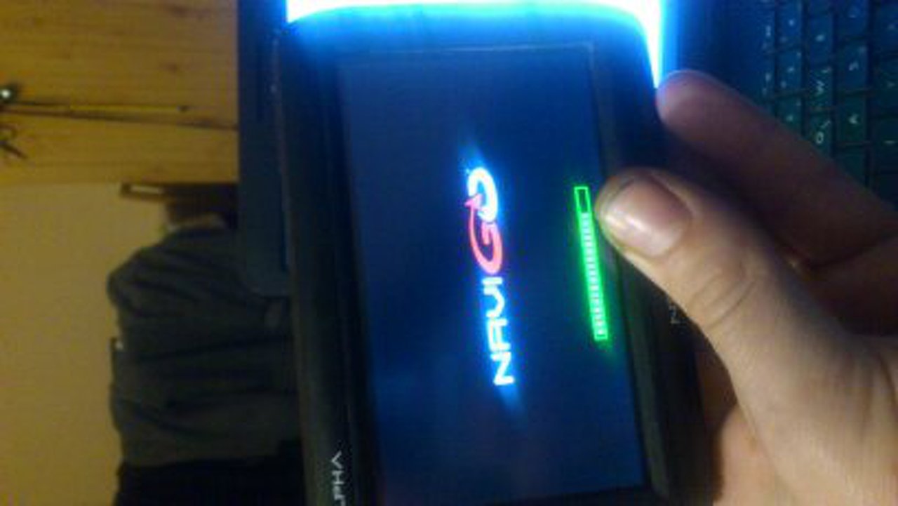

Sziasztok! Lenne egy nagy problémám. Van egy Alpha A-N438 gps. Mikor bekapcsolom a logó után leáll és nem csinál semmit csak a homokórát mutatja. Semmi leírásom nincs róla. A laptopom nem ismeri fel bármit csinálok. Hogy tudnám frissíteni valamilyen programmal vagy bármivel, hogy működjön? Vagy legalább, hogy ismerje fel a gép. Vagy sd kártyáról frissíteni. Képeket mellékeltem. Hát ennyit csinál és utána megáll a tudomány.

(#) RoliNyh válasza luigi71 hozzászólására (») Jan 27, 2018 /
Sajna ezekhez a gyári GPS -ekhez nem szoktak firmware -t kiadni, és igazából frissíteni se nagyon lehet, lévén, hogy zárt / beágyazott rendszeről van szó, általában windows CE ritkábban android.
Ha gondolod esetleg szedd szét, és forraszd le róla az akkut, aztán pihentesd kicsit. Később ha visszaforrasztod, és szerencséd van, talán visszaáll a gyári állapot, feltéve ha nem hardverhibáról van szó.
A minap az enyémet is így sikerült "helyrekalapálni" csak...

(#) luigi71 válasza RoliNyh hozzászólására (») Jan 28, 2018 /
Helló! Köszönöm a gyors választ. Próbáltam sajna ugyan azt csinálja. A gépre dugva se úgy érzékeli. Csak a processor típusát írja ki. SEC S3C2410X Test B/D". A memória kártyás módszert azért kérdeztem mert mert "reset+power" megnyomása után megkérdezi, hogy frissítem e. De sajna szerintem csak papírnehezék lesz.
