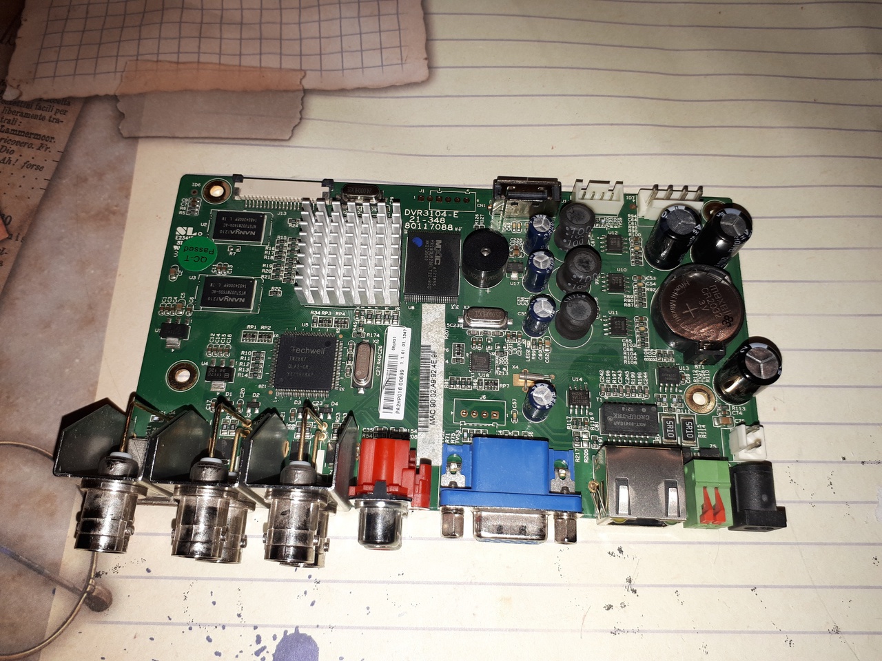

Adott egy DVR rögzítő eszköz. Az a gondom, hogy a gépben lévő HDD felpörög ugyan de a 12V nem stabil. 12,20 és 11,85V között ingadozik de csak akkor amikor leterhelem. Az 5V ág stabil de ezzel gondjaim vannak. Az eszköz külső tápos DC12V 2A. Ettől függetlenül rendben működik az eszköz csak a rögzítés jelenleg nem megoldott. Amúgy a HDD rendben működik. 100/100%. Teszteltem.
Mit gondoltok, hol lenne érdemes kezdeni?

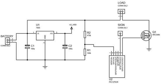

Van egy Lítiumos akku szettem. Ezt szeretném kapcsolgatni egy PIC-es bekötéssel. Pár hónapja még ment a dolog LED-ekkel, de tegnap mikor megpróbáltam rákötni egy STM32-t meg egy RPI-t akkor furcsa módon a megfelelő feszültség megvolt, de semmi életjel. Arra gyanakszom, hogy nem képen a tranzisztor valamilyen hiba miatt átvinni az áramot. Ez lehetséges? Valami tanács?
(#) killbill válasza mark_domonkos hozzászólására (») Ápr 4, 2018 /
Mekkora feszültséget mérsz a FET source-gate között?
(#) mark_domonkos válasza killbill hozzászólására (») Ápr 4, 2018 /
4,98V ot. Úgy gondolod ez miatt nem nyit rendesen a tranyó? és ha igen akkor hogyan tudnám változtatni a bekötést hogy jó legyen? Köszi előre is.
(#) vargham válasza mark_domonkos hozzászólására (») Ápr 4, 2018 /
Cseréld ki a FET-et logic level típusúra, és akkor az 5 Voltos MCU-val is tudod kapcsolni. Például IRL széria.
(#) mark_domonkos válasza vargham hozzászólására (») Ápr 4, 2018 /
köszönöm szépen

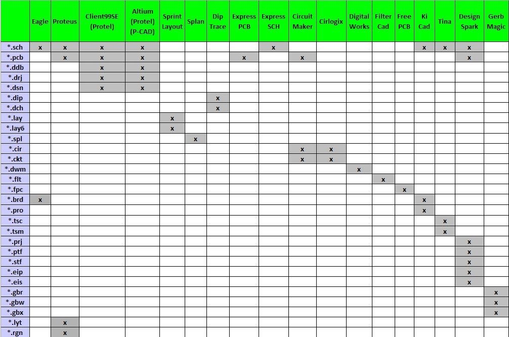

(#) morgo válasza lajos1969 hozzászólására (») Ápr 5, 2018 / 1
Proteus a kulcs.
A táblázat saját gyűjtés, ha valahol hiba van benne, szóljatok, javítom. Megvan xls formátumban, ha kell valakinek.
A hozzászólás módosítva: Ápr 5, 2018
(#) lajos1969 válasza morgo hozzászólására (») Ápr 5, 2018 /
Próbáltam letölteni de nem nyitja meg!
Nem mindegy melyik verzió szerintem!
Az lehetséges. Nekem amik vannak .lyt fájlok, (elég régiek) azokat a Proteus 8 megnyitja.
(#) tbarath válasza morgo hozzászólására (») Ápr 5, 2018 /
wow, köszi, remek ez a gyűjtés!
Sikerült nekem is!!
Köszönöm!!
