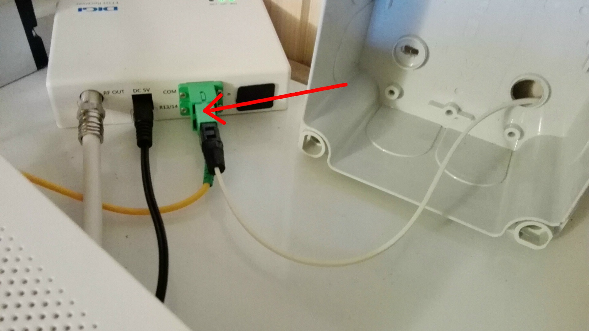

(#) nedudgi hozzászólása Jan 21, 2019 /
Most látok először élőben optikai kábelezést.
A képen nyíllal jelölt csatlakozót szabad-e ideiglenesen megbontani arra az időre, amíg kihúzom a szerelődobozból? Mire kell ügyelni?
(#) ferci válasza nedudgi hozzászólására (») Jan 21, 2019 / 1
Elvileg úgy van szerelve, hogy a két vágott felület tökéletesen központos.
Lényeg, hogy piszok ne kerüljön oda addig sem.
