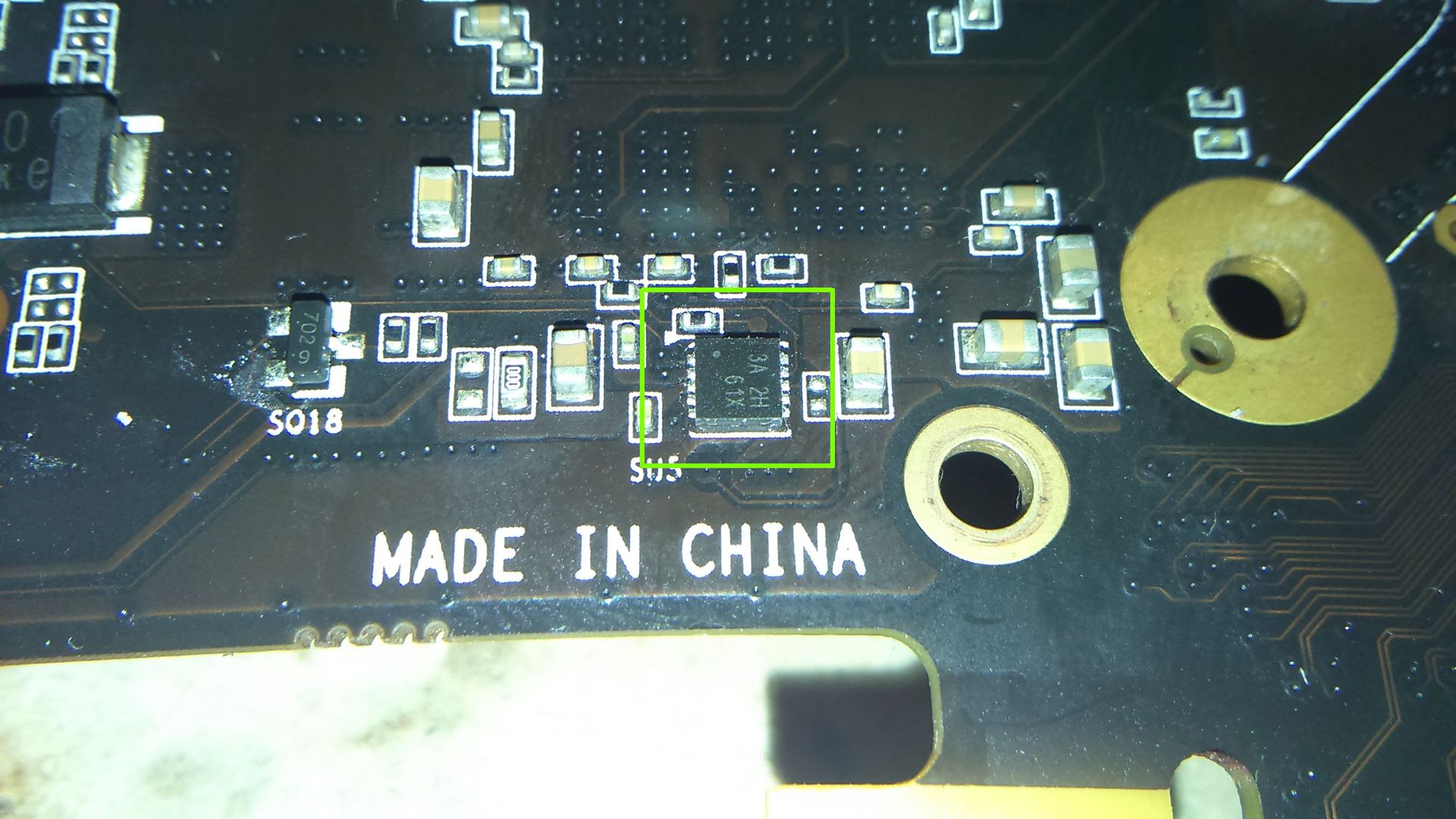

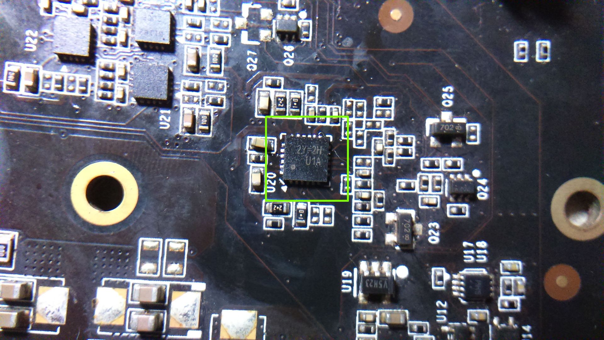

Nekem olyan problémám lenne, hogy szeretném kideríteni néhány smd alkatrész valódi nevét a rajtuk lévő smd kód alapján.
Isten bizony elég sok smd kódkönyvet (smd markings code book) próbáltam felkutatni és letölteni a Google segítségével de még mindig van pár nyavalyás alkatrész, amit egyszerűen nem találok. Ezért fordulnék hozzátok, reménykedve abban hátha tudtok segíteni vagy utat mutatni.
Az egyik alkatrész 2Y=2H U1A (elvileg QFN24 a tokozása és hasonló jelölési formátummal RICHTEK-es chipeket találtam.)
A másik alkatrész 3A 2H 61X (elvileg QFN10 tokozású, erről szinte semmit nem találtam eddig)
Képeket csatoltam!
Előre is köszönöm!
A hozzászólás módosítva: Márc 26, 2019
(#) killbill válasza mahinátor hozzászólására (») Márc 27, 2019 / 1
„A másik alkatrész 3A 2H 61X (elvileg QFN10 tokozású,”
A fénykép alapján DFN-nek mondanám azt a tokozást.
Amúgy meg van egy "Ez milyen alkatrész-készülék?" topic pont az ilyen kérdéseknek.
A hozzászólás módosítva: Márc 27, 2019

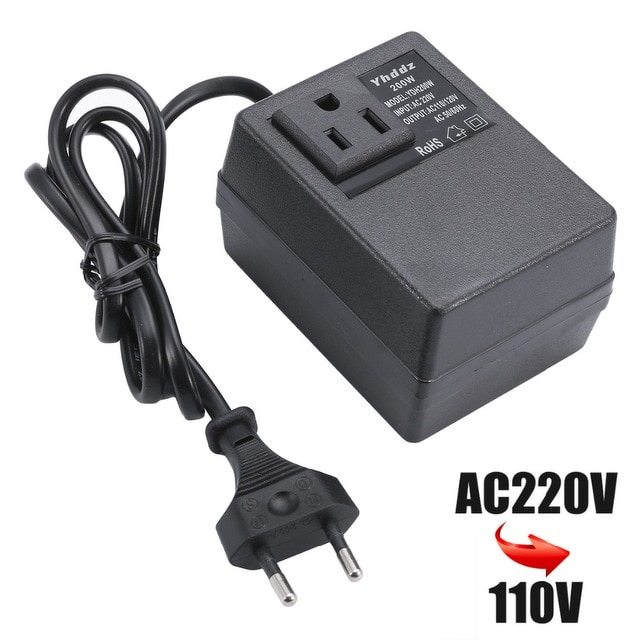

Amerikából hozott tv-hez 220/110 V-os 200w-os trafót vettem Kínából. A tv és hozzá a hangfal megmérve 90 W-ot fogyaszt. Kb 1 órás működtetés után kézzel már nehezen viselhető a trafó hőfoka. Merjem időben tovább is használni, vagy vegyek nagyobb watt-képes trafót? Vagy fúrjam meg a trafó dobozár, hátha jobban szellőzne és hűlne. Kérek szíves javaslatokat!
(#) Kovidivi válasza hkl hozzászólására (») Márc 27, 2019 / 1
Nekem van egy 12V 4A-es tápom (laptoptáp méretű), ami nagyon melegszik (maxon hajton). Raktam a legnagyobb felületére hővezető pasztával és kábelkötözővel egy akkora bordát, mint a táp. Úgy állítottam a tápot, hogy a lamellák függőlegesen álljanak. Azóta maximum langyos a táp külseje. Neked is csak a hőleadást kellene segítened, egy műanyag, bordázatlan doboz, kicsi felülettel alig tud hőt a környezetének leadni. Fontos, hogy tudjon a levegő mozogni, szóval ne fiókba tárold.
(#) Epu2 válasza hkl hozzászólására (») Márc 27, 2019 /
A méretekből következtetve ez nem 200 W-os. Ekkora egy 20 W-os trafó. Vegyél egy megbízhatóbbat.
(#) Gafly válasza hkl hozzászólására (») Márc 27, 2019 /
Ne "merd".
Még ha "megfurkálod" vagy teszel rá ventillátort, akkor sem...

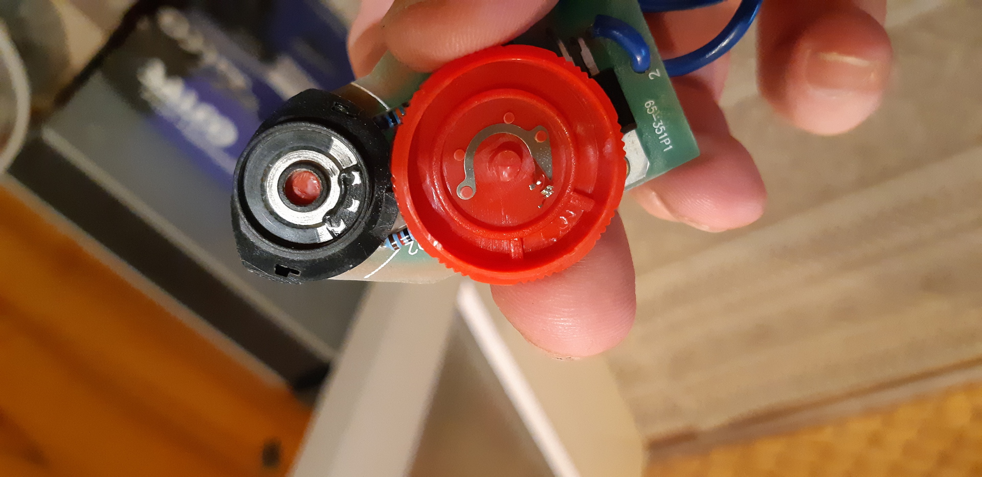

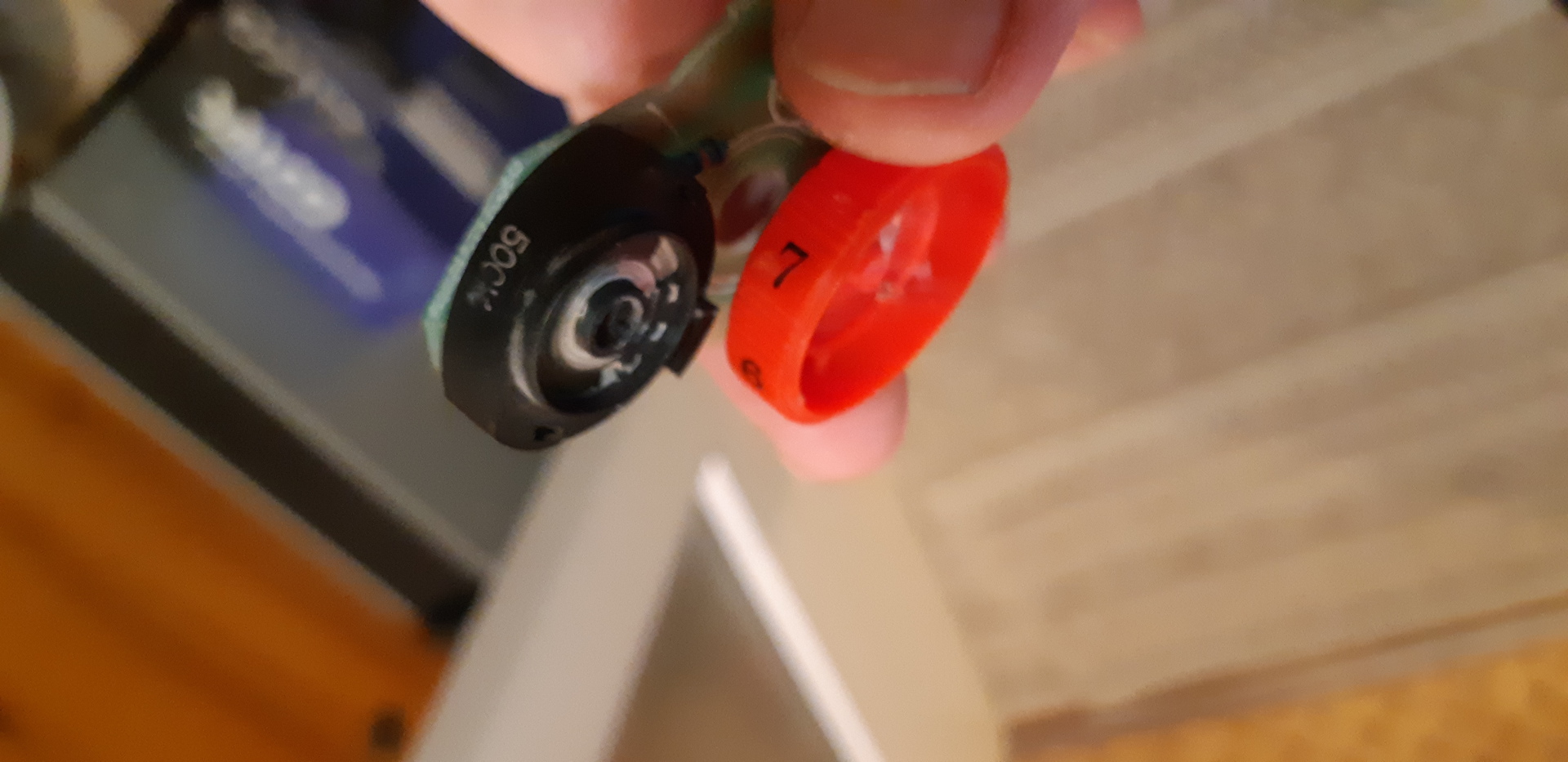

Vajon hol lehetne ilyen potmétert venni fordulatszám szabályzóba?
(#) pipi válasza ftirius hozzászólására (») Márc 29, 2019 / 1
Ha csak a tengelye tört el, fúrd át, és átmenő csavarral fogasd össze.
Elég spéci, szerintem csak a készülék gyártója/szervize tud adni.
Vagy helyettesíted egy sarki közértben kapható 500K-s potival és valahogy beleműtöd a cuccba.
(#) Gafly válasza pipi hozzászólására (») Márc 29, 2019 /
Még egy szavazat a "gányold vissza" mellett.
Én is ezt tenném.
A hozzászólás módosítva: Márc 29, 2019
(#) ftirius válasza pipi hozzászólására (») Márc 29, 2019 /
Hát muszály lesz megpróbálnom
