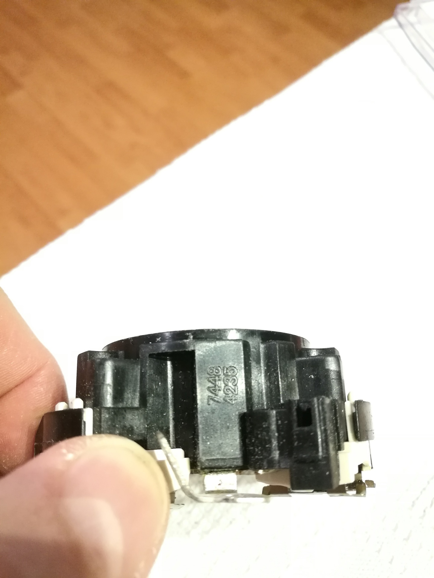

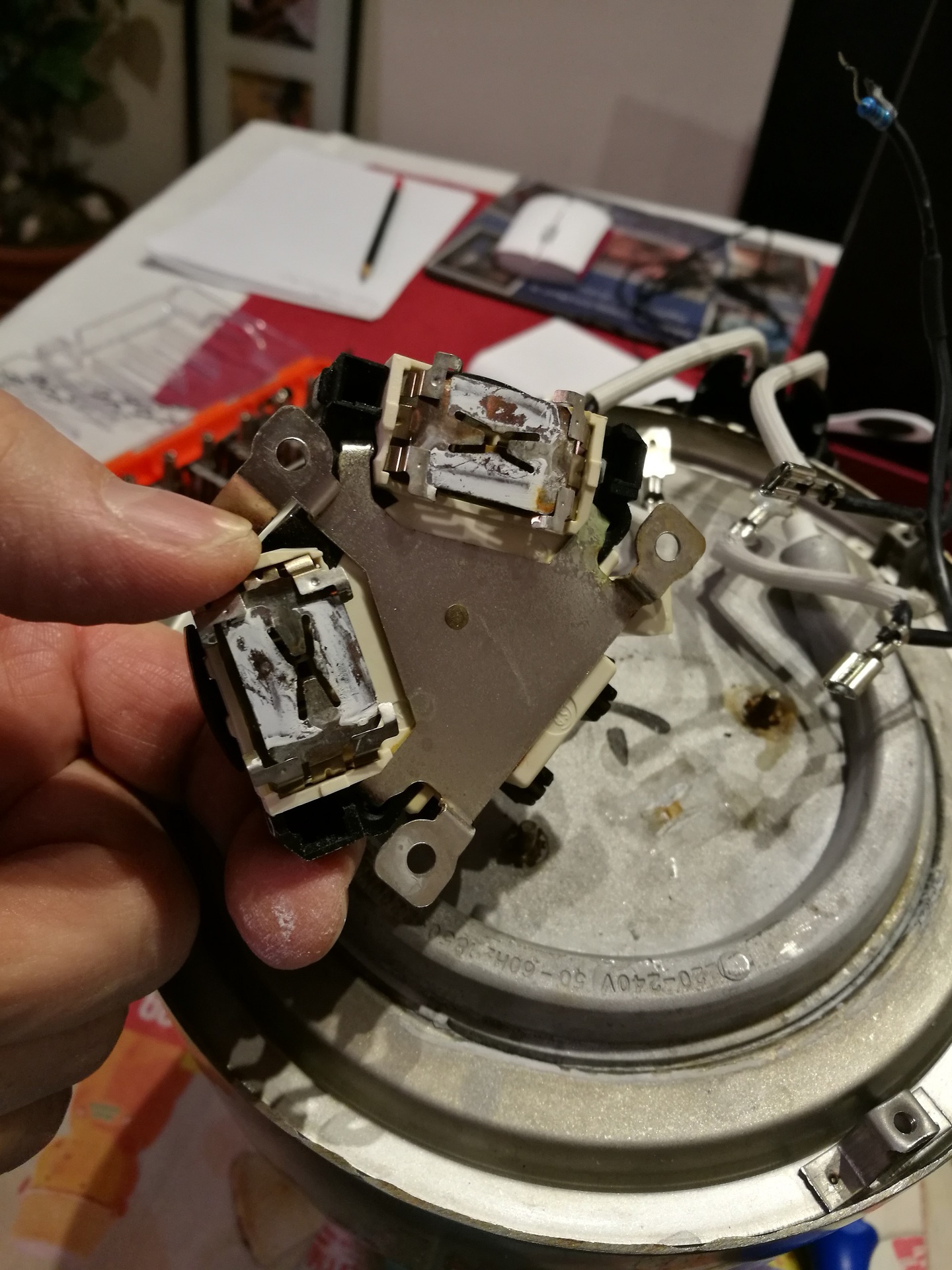

A kérdésem elküldése után,sejtettem hogy nem hőbiztosíték,olyat cseréltem már és nem így nézett ki. A színkód kiolvasása előtt mértem és csak utána néztem meg a színeket,így jót mértem. Hosszas keresgélés után hőbiztosítékot nem találtam,így amint írtad az égő előtti ellenállás lehet. Szétkaptam azt a nagy fekete aljzatot amin vannak a csatlakozók is,és abban vannak két oldalon bimetál kapcsolók (ha helyesen írtam). Mindent megtisztítottam finom csiszolóvászonnal +csatlakozókat+ aljzat csatlakozót is amit "Teaway" kolléga is írt (köszönöm!) Összeraktam és utána lön világosság.

Nem fogtam a kezemben az ellenállást mérés közben. Ha megnézed a 4-es számú képet a drót ami vezet az égőhöz ott van egy bumszlisabb rész,azt kitapogatva éreztem hogy megvan a bűnös. (fényképen nem látszik de a rajta lévő rámelegített zsugorcsövön 125°C ot írt,ezért volt megtévesztő az hogy most ellenállás?,vagy hőbiztosíték?

Ja igen, a fotó meg nem nézése vakvágányra vitt engem. Bocsánat. Jól csináltad!
(#) Teaway válasza vladcepes hozzászólására (») Márc 20, 2019 / 1
Remélem, nem csak világosság lett, hanem a vizet is melegíti

Teljesen jól csinálja a dolgát, forralja,lámpa világit majd le is kapcsol mint anno

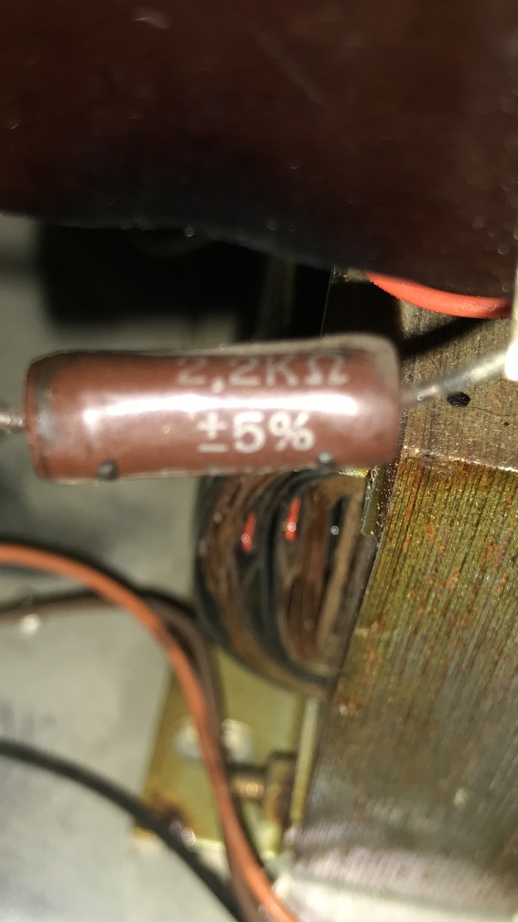

Az alábbi alkatrészt kéne cseréljem 2,2kOhm 5,5W-os.
De nem találtam csak 5W-ost. jó lehet az 5W-os bele?
Köszönöm ha segítessz.

Mennyi hely van ott? 1,2k 5W + 1k 5W sorbakötve?

Hely van bőven... De nem 2x 5W hanem 5,5W...
(#) Teaway válasza Dakota69 hozzászólására (») Márc 22, 2019 /
Az eredeti, 2,2k 5,5W-ost cseréled 2 db soros kapcsolású ellenállásra:
1db 1,2k 5W-os és 1 db 1k 5W-os

Rendben köszönöm.

Ha elfér, 10 W-osat. Az nem baj, ha nem annyira meleg.
