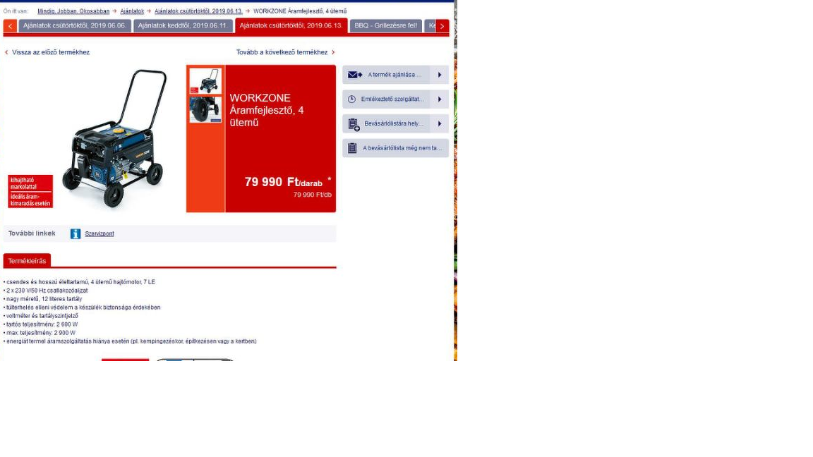

(#) attika hozzászólása Jún 10, 2019 /
Erre tud nekem valaki válaszolni?

(#) Epu2 válasza attika hozzászólására (») Jún 10, 2019 / 1
A generátor nem hinném hogy szeretné az impulzus terheléseket, főleg 100 % környékén. Szerintem kevés. Hagyományos hegesztőtrafókból is csak kisebbeket vinné el. Nagy akadája van egy 25A terhelést is bíró agregátornak?
(#) BarnaPili válasza attika hozzászólására (») Jún 10, 2019 / 1
Ha az invertered nem alkalmas aggregátoros üzemre, akkor ne próbálkozz. Az aggregátorok nagy hányada mechanikus szabályzású. Mikor a hegesztő megrántja a feszültséget, az inverter letilt a feszültség felszalad a terhelés megszűnése miatt, az inverter meg jó eséllyel elpusztul.Mézpergető frekiváltója ilyen eset miatt már volt nálam javítani. Az elektronikus szabályzású aggregátorokkal nem tudom, mi a helyzet. (ha vannak egyáltalán).
István
(#) attika válasza Epu2 hozzászólására (») Jún 10, 2019 /
Köszönöm a válaszodat.
„Nagy akadája van egy 25A terhelést is bíró agregátornak?”
Anyagi akadálya van csak.
Ezt néztem ki aminek az adatlapját tettem fel az előző hozzászólásomba.
Egy kb 10 centis varratot kéne csinálnom egy olyan helyen ahol se víz se áram és utána meg egy 500W-os kis flexel megköszörülni.
Az invertert max 80A-on használnám mert nem egy vastag anyag amit hegeszteni kéne.
Az invertert is tönkre teheti vagy csak az aggregátort?
(#) attika válasza BarnaPili hozzászólására (») Jún 10, 2019 /
Köszönöm neked is a választ.
Sajnos nem tudom, hogy az inverter alkalmas e rá mert sajnos már semmi adat nem látható rajta.
Csak a koffer van meg hozzá és semmi leírás.

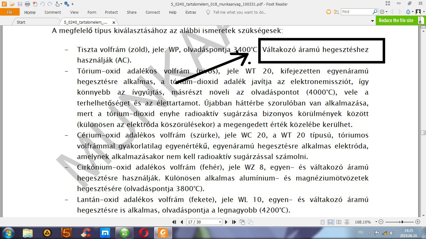

(#) jani1987 hozzászólása Jún 10, 2019 1 /
Amikor olvasok egy tananyagot elektronikai oldalról szeretek bele kötni abba amit írnak. Mikor egyenáram és mikor váltakozó áram az ami használatos? Én inkább feszültséget szoktam mondani.
(#) Kovidivi válasza jani1987 hozzászólására (») Jún 10, 2019 /
Váltó feszültségnél folyhat egyenáram? Vagy fordítva? Nem. Tehát lényegtelen, hogy áramot vagy feszültséget írnak, egyikből következik a másik. Egyébként: heggesztésnél az áramot állítod be, nem a feszültséget, az majd annyi lesz, amennyi. Talán ezért is logikusabb az áramot említeni.
(#) jani1987 válasza Kovidivi hozzászólására (») Jún 10, 2019 /
Tanárom kedvence volt a váltó áram-váltakozó áram dilemmája. Ő ráadásul villanyszerelést oktatott.
(#) pucuka válasza jani1987 hozzászólására (») Jún 10, 2019 /
Ha csak szótanilag nézed, a váltó áram azt jelenti, hogy egyik értékről átvált egy másik értékre. A váltakozó pedig annyi, hogy mindezt periodikusan teszi.
Persze a köznyelvben mindkettő ugyan azt jelenti.
Természetesen szabatosan megfogalmazni csak igen bonyolultan lehet, ami a magyarban nem nagyon megy.
Ha valakitől kérsz egy mezei, (Hetra) hegesztőtrafót és azzal megpróbálhatod. Még otthon.
A hozzászólás módosítva: Jún 10, 2019
(#) erdgab válasza attika hozzászólására (») Jún 10, 2019 / 2
Saját vélemény!ÉN nem használnám róla,talán,ha kétszer ekkora lenne.Valamikor egy másik fórumon volt erről szó.Ott azt mondták,hogy csak olyan inverter használható agregátról amire azt rá is írták.
(#) orcika70 válasza attika hozzászólására (») Jún 10, 2019 / 1
Egyet értek azzal amit erdgab mond. A főnököm is vett ilyen inverteres hegesztőt, és ő is áram fejlesztőről szertette volna használni, és szó szerint letiltott az inverter. A szakboltban ahonnan származik, ott közölték vele hogy ezt a típust csak hálózatról működik, amely le is volt írva használati utasításban, természetesen angolul.
(#) Bakman válasza orcika70 hozzászólására (») Jún 10, 2019 / 1
Mi a baj az áramfeljesztővel? Földfüggetlen kimenet és "érzi" a hegesztő? Ez éppen megoldható, már ha ez a gond.
(#) vision61 válasza Bakman hozzászólására (») Jún 10, 2019 / 2
Nem ez a gond, hanem az áramfejlesztő kimenőfeszültsége csökkenhet a terhelés hatására, ami miatt az inverter jó esetben csak leáll, de akár tönkre is mehet. Általában a gyengusz hosszabbítóról való működtetést sem szeretik.
(#) Bakman válasza vision61 hozzászólására (») Jún 10, 2019 /
Ezt sem tudtam, köszi!

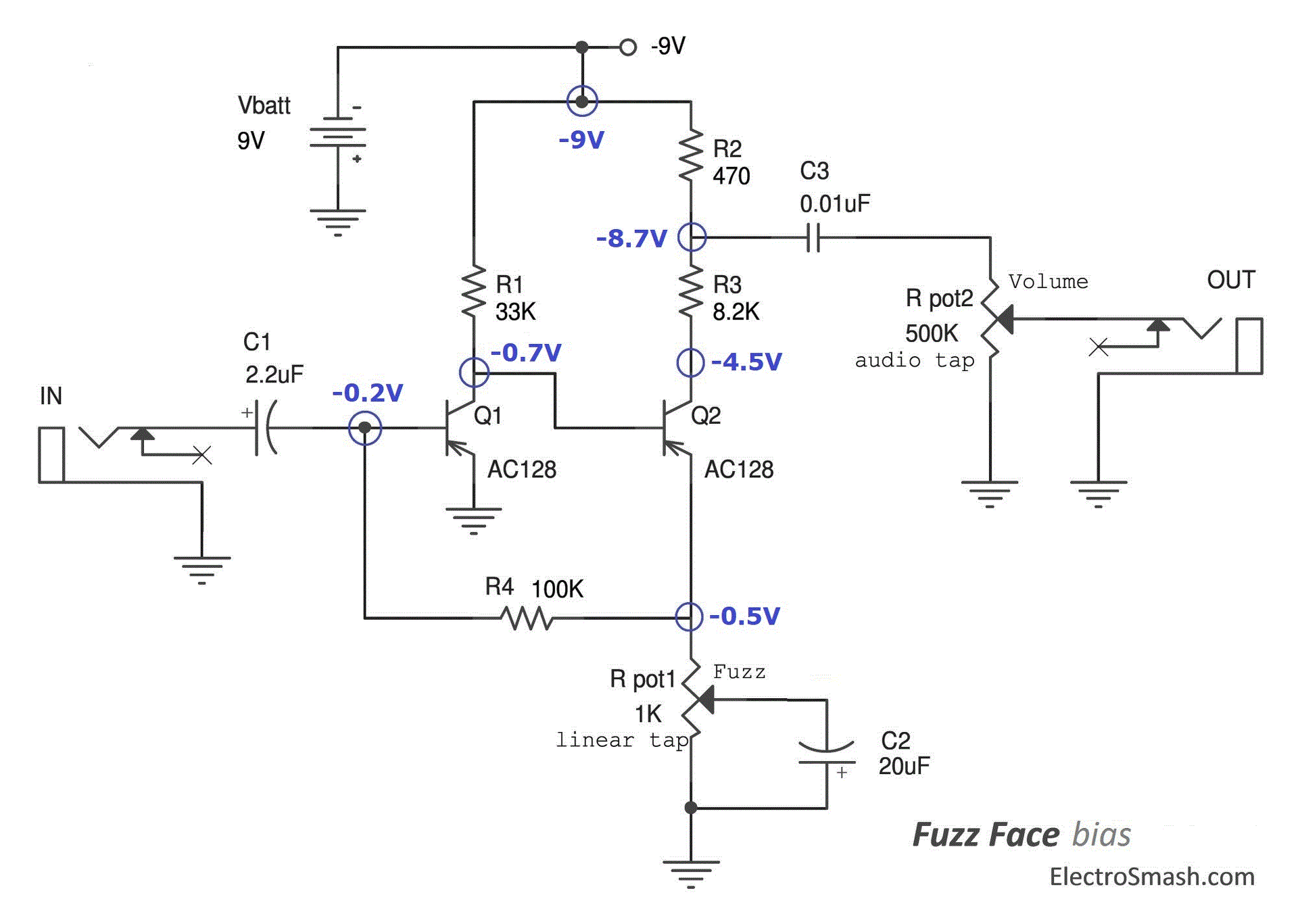

(#) hinar_ hozzászólása Jún 12, 2019 /
Összeszereltem a fuzz face (torzító effekt pedál) kapcsolást (Germánium AC128 tranzisztorral). Nem működik. Többször ellenőriztem a kapcsolást és jónak tűnik. Hogyan tudom megkeresni a hibát? Ti hogy szoktátok? Hogyan kezdetek hozzá?
(#) pompidu válasza hinar_ hozzászólására (») Jún 12, 2019 /
Szia, egy rajz sokat segítene az elindulásban.
(#) reloop válasza hinar_ hozzászólására (») Jún 12, 2019 /
Szia! A mellékelt ábrán hat mérési pont szerepel, mellettük kékkel a testhez képest mért feszültség. Írd rá, nálad mekkorák ezek a feszültségek!
Szerk.: a kérdésednek itt lenne a helye!
