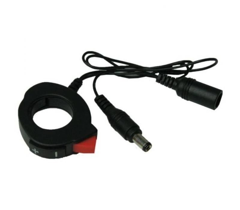

Sziasztok.A segítségetekre lenne szükségem.Van egy elektromos bicikli kijelző, és van hozzá gázkar.Ha a gázkar nincs a kijelzőhöz csatlakoztatva, akkor a kijelző gázkar dugaszán 5,48V mérhető.Ha hozzácsatlakoztatom a gázkart, akkor a feszültség 4,65V-ra esik.Ha a gázkart fokozatosan lenyomom, akkor a feszültség 4,65V-ról 4,70V ra emelkedik és úgyanigy linearisan emeli a motor pörgését.Tehát 0,01-0,05 V feszültség emeléssel jön a motor forgásba.Szeretnék még venni egy ilyen gázkart a másik bicajomhoz, de sajnos már nem kapható.Az lenne a kérdésem, hogy milyen elektromos alkatrésszel tudnám helyettesíteni ezt a gázkart, ami ugyanezt a feladatot el tudná látni?

Nem tudom, de ezt látom, ha feszültséget mérek.Tehát a gázkar amikor nincs lenyomva, a feszültség 4,65V.Ekkor a motor áll.Ha lassan nyomom a gázkar gombját, akkor ahogy a feszültség emelkedik akár 0,01V-ot is akkor már a kerék kezd forogni.Amikor már 0,05V-al emeltem a feszültséget, akkor maximális a kerék fordulatszáma.Ez nem egy kínai gázkar, ahol 3 vezeték jön ki belőle, hanem egy Bionx gázkar,és két vezetékes.

(#) Olits válasza Olits hozzászólására (») Júl 23, 2019 /
Így néz ki a gázkar és így a kijelző a tartóval és a kábelekkel.
A hozzászólás módosítva: Júl 23, 2019
Tehát egy olyan műszer kellene ami helyettesíteni ezt a gázkart.
Tehát lenne a műszer amelyből kijön 2 vezeték, ami belemegy a kijelző dugaszába(gázkar helye).
Ezen a műszeren ha tudnám változtatni a feszültséget 4,65V-és 4,70V között, akkor szerintem ugyanazt csinálná, mint a gázkar.
De az lenne a furcsa, hogy nincs bemenő meg kijövő plusz -minusz vezeték(dc-dc konverter),hanem csak két vezeték lenne rajta, mint ezen gázkaron.És ennek a két vezetéknek a feszültségét kellene változtassa 0,00 -0,05 V között.
Még annyi, hogy ugyanezen csatlakozóhoz csatlakozik a fékkar is.És amikor a fékkart behúzom,akkor a feszültség 0 lesz.Igy kapcsolja ki a motort.Ha elengedem a fékkart, akkor a feszültség visszaugrik 4,65V-ra de ekkor még a motor áll.Ha meg emelem a feszültséget, úgy ahogy fennebb írtam, akkor kezd elindulni a motor.Ha meg kihúzom a gázkart a kijelzőből, akkor a kijelző dugaszán a két vezeték között már 5,48V mérhető...
Most ne nézzétek, hogy a gázkaron két dugasz van,mert az azért van, hogy a gázkart úgy lehet felszerelni, hogy kihúzom, a fékkart a kijelző dugaszából, és közbe iktatom a gázkart, hogy a fékek és a gázkar is működjön.De erre nem lenne szükség, mert ha kijelző dugaszát két fele osztom egy elosztóval, és az egyikbe a gázkart, a másikba a féket teszem ugyanezt csinálja.

(#) Kovidivi válasza Olits hozzászólására (») Júl 23, 2019 /
5mV DC-vel nem fog senki fordulatszám jelet több méteren átvinni. Logikátlan. Ott valami digitális jel kell, hogy legyen. Gondolom nem tudsz rászkópolni.
(#) Olits válasza Kovidivi hozzászólására (») Júl 23, 2019 /
A gázkar vezetéke a kijelzőig rövid, kb 10 cm.Szerintem ez a gázkar ad egy pár mV feszültség változást a kijelzőnek, majd ez ,felerősítve tovább küldi a vezérlő fele.
(#) kendre256 válasza Olits hozzászólására (») Júl 23, 2019 /
Szerintem nem létezik olyan eszement tervező, aki 5-10 mV változással vezérel egy motort. Valami mérési hiba van, vagy valami más változik, pl. frekvencia, áram, kód, stb.
(#) Kovidivi válasza kendre256 hozzászólására (») Júl 23, 2019 /
Úgy sem hiszi el, akárhányan mondjuk...
Nekem a multiméter ezt mutatja.Egyebet nem tudok mondani.
(#) proli007 válasza Olits hozzászólására (») Júl 23, 2019 /
Hello! A legvalószínűbb, hogy nem feszültséget, hanem áramot ad a gázkar. Így a kutyát sem érdeklik a feszültségesések. Másik lehetőség a digitális kommunikáció lenne a tápon.
(#) Olits válasza proli007 hozzászólására (») Júl 23, 2019 /
Köszi.Akkor azt jelenti, hogy túl komplikáltan működik ahhoz, hogy tudnám helyettesíteni a gázkart valamivel.Pedig egy egyszerű kinézetű, szerintem belől sem túl bonyolúlt műszer...
(#) proli007 válasza Olits hozzászólására (») Júl 23, 2019 / 2
Nem találgatni kellene, hanem méregetni. De ha áramgenerátoros, attól még lehet helyettesíteni.

Jóember! Ha áramot mérsz, mit akarsz a mV-okkal? (Maximum ha csak feszültségmérőd van, akkor egy söntön lehet áramot mérni. Mint ahogy teszi minden multiméter). De egyszerűen a gázkarral sorba kötöd az árammérődet, és húzogatod a gázkart. Aztán majd meglátod mit mutat.

(#) proli007 válasza Olits hozzászólására (») Júl 23, 2019 / 1
Jaj! Hát nem a motoráramot fogja ez szabályozni, hanem csak néhány mA-t, és azzal vezérli az akármidet. Ha igaz, a gázkar mozgatására változni fog a gázkar felvett árama. De Te olyasmit szeretnél tudni, ami még meg sincs. Továbbá a szándékodat sem lehet tudni, mit is szeretnél.
Van egy valamid, amit nem ismerünk, nem lehet tudni mit csinálnál, de ha lehet találjuk ki mit is kellene tenned? A másfél év alatt semmit nem változtál..
