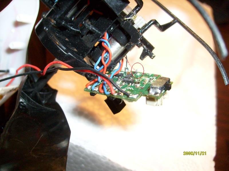

(#) Csaplar hozzászólása Nov 21, 2008 /
Segítségre lenne szükségem. Egy barátom idehozott hozzám egy 735 set névre hallgató mini helikoptert, hogy leszakadt az elektronikáján egy vezeték és forrasszam vissza. Sajnos nem tudom honnan szakadt le és olyan pici az egész panel, hogy nagyon vizsgálgatni sem tudom. Volt egy ötlet, megprbáltam, de nem változott semmi.
Nincs valakinek kéznél ilyen játékszer esetleg? Jó volna látni, hova volt drótozva eredetileg...
A motorból jön egy piros vezeték, bekarikáztam a képen. Most be van forrasztva, de nem jó helyre, mivel így nem jó.
Ahogy bekapcsolom rögtön elkezd forogni a propeller, pedig nem kellene...
Előre is köszi a helpet!
Üdv.Helikopter

(#) bbalazs_ válasza Csaplar hozzászólására (») Nov 21, 2008 /
Az egyik fet kivezetesere szokott csatlakozni.
A fet a mikroproci altal PWM modon vezerelt, ez adja a kakaot a hatso propellernek.
Azert merj ra annak a feszultsegere, hogy nem-e az a hibas.

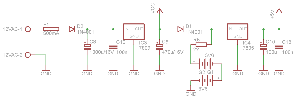

(#) MolnarG hozzászólása Nov 21, 2008 /
A mellékelt kapcsolásirajzba mekkora töltőellenállást kell tennem. Az akkumlátorok: 2db 3.6V/60mA (Link) sorba kötve, töltőfeszültség 9V.
Töltés:
Standard: 6mA *14h
Quick: 12mA *6h
Egyszerűen az R=U/I képlettel számolom? 9V/0.006A=1500R vagy 9V/0.012A=750R

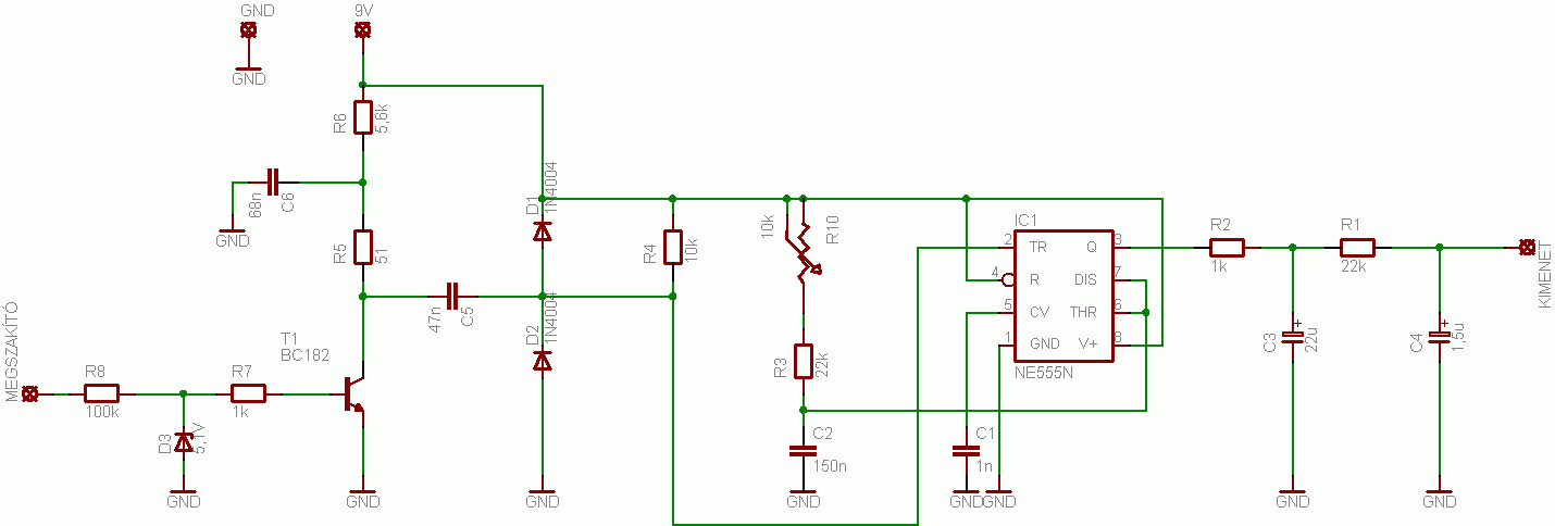

(#) Vacok hozzászólása Nov 21, 2008 /
A mellékelt kapcsolással van egy kis problémám. Ha a monostabilnak mondjuk 50Hz frekvenciájú jelet adok egy 3V-os kistrafóból normális esetben a kimenenetén meg kéne jelennie egy meghatározott nagyságú feszültségnek, ami függ a frekvenciától, és a potméter ellenállásától. Nekem nem ezt csinálja, hanem azt, hogy ha megkapja az 50Hz-et, a kimeneten csak egy nagyon rövid ideig tartó pozitív jel jelenik meg, és kész, utána a kimeneten a feszültség 0V, ugyanez történik, ha az 50Hz-es jelet elveszem. Mitől lehet ez a probléma? Az IC 2-es lábán nagyon magas egyenfeszültséget, és nagyon alacson váltakozófeszültséget mérek.
