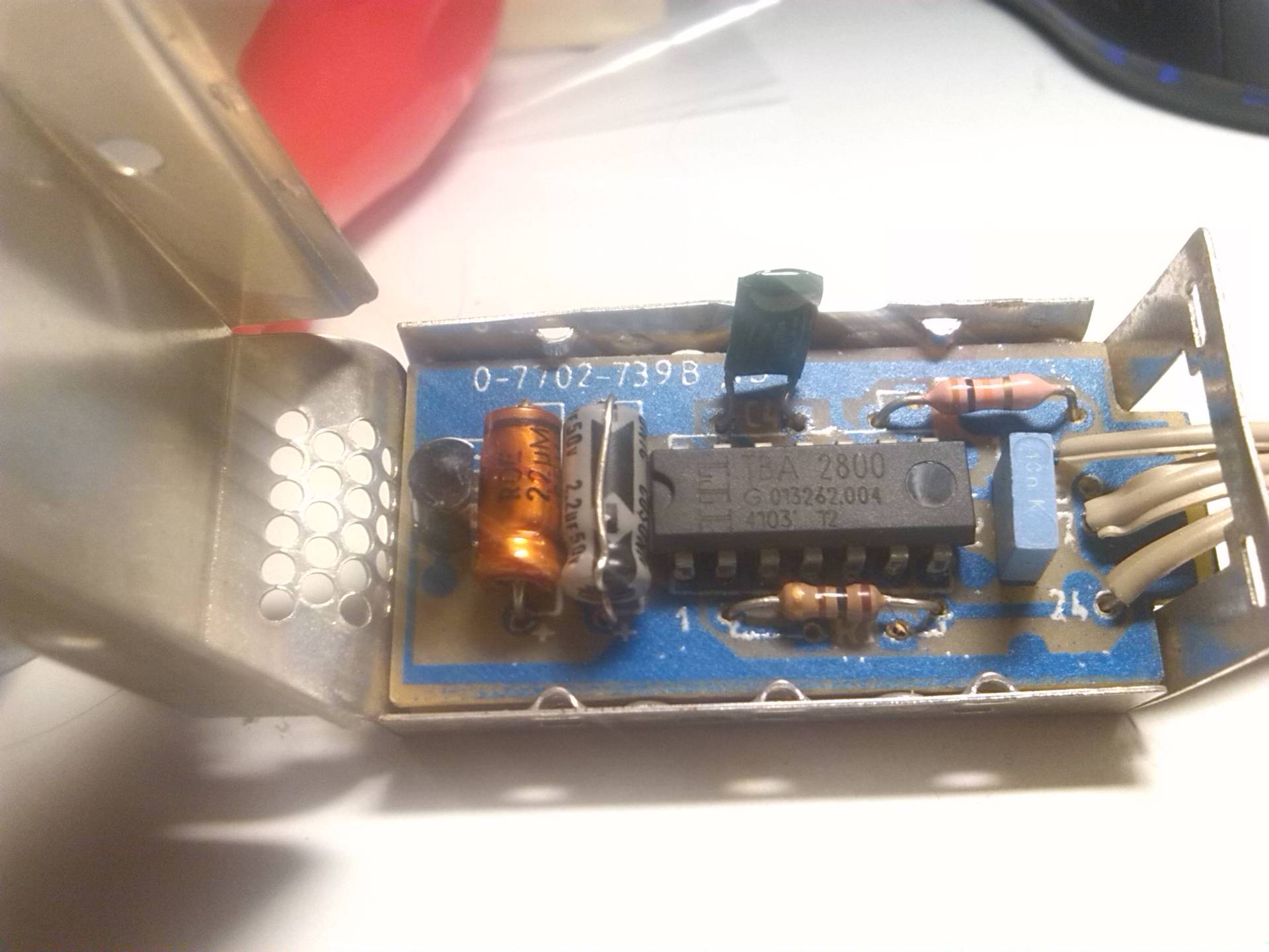

Segítséget szeretnék kérni infra jel problémában. Az lenne a probléma hogy vettem otthonra projektort és vászont de a szobában a vászont csak úgy tudtam elhelyezni hogy az erősítő a vászon mögött van (Sajnos máshova nem tudom eltenni ez erősítőt.) és az infra jel nem jut át a vásznon és nem tudom vezérelni az erősítőt. Nem tudom hogy a készülékben lévő infa led-től (1 kép) ki lehet-e húzni egy árnyékolt vezetéket és arra tenne egy infra vevőt amit bárhol máshol elhelyezhetnék, vagy másik topikban olvastam egy infra hosszabbítóról, de olyan ic-m nincsen viszont a 2 képen látható komplett vevőm van valami régi tv-ből esetleg azt tudnám-e használni.Remélem érthető hogy mit szeretnék csinálni.
Nem ártana, ha az infravevő típusát pontosítani tudnád. Vagy a projektor típusa alapján szervízkézikönyvet kereshetnénk, amiben megtalálható.
Szerintem azt a fekete lencsés IR vevőt ki kellene kapni, esetleg fémházastól (bár abban is lehet még valami, és kivezetékezni, 1-2 m kábelt szerintem simán elvisel.
Ha bonyolult, akkor valahogy kikötni, nyákot elvágni, dróton külső vevőt rádrótozni. Javasolnám a TSOP sorozatból a tsop4838 vagy 4836-ot ,173x próbára, ezek is három lábúak, de eltérés lehet a lábkiosztásban. Az utolsó 2 szám a "vételi" frekvencia (kHz) Amit fotóztál infravevőt, azzal nem foglalkoznék. A lap tetején a HESTORE-ban is kapható. A hozzászólás módosítva: Aug 1, 2020
