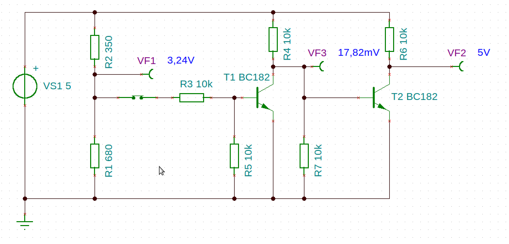

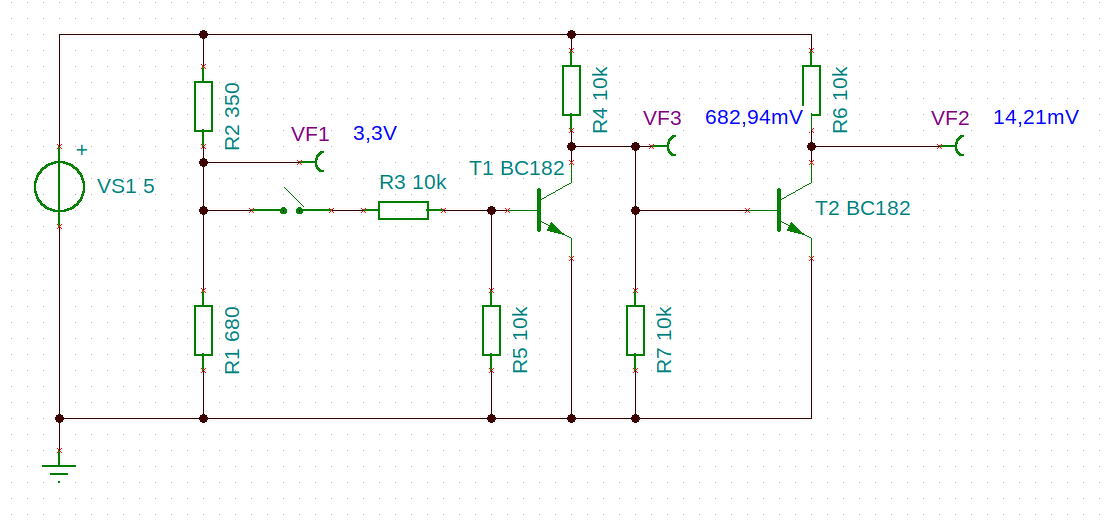

Nagyjából lerajzoltam hogy mire gondoltam. Tudom hogy nem a legjobb megoldás, de szerintem használható lenne.
A két kép ugyanaz, csak az egyiknél nyitva van a kapcsoló, (a PIC -ből kijövő 3.3V-ot illusztrálva), a másiknál zárva.
Mivel kétszer fordítok fázist így a kimeneten akkor jelenik meg az 5V amikor a PIC jelet ad.
Az más kérdés hogy ez mennyi ideig tartana, és hogyan befolyásolná a jelet.
nagym6: igazad volt, utána már leesett. Ub - lejön Ube (kb. 0.6V), így mindenképpen csak kisebb lehet az emitter ellenálláson eső feszültség.
(#) bitmixer válasza Peet19 hozzászólására (») Szept 24, 2020 / 1
Nem követtem végig a szálat, de ez egy alkatrésztemetőnek tűnik, még ha csak egy példányban kell is. Vasárnapi hsz-odból úgy látom, hogy a számláló 5V-os tápja a gondok forrása, annak pedig az az oka, hogy aggódsz a FET-ek meghajthatósága miatt. Mi lenne, ha:
- a számlálót is 3,3V-ról táplálnád (nem tudom, hogy konkrét-e már a típus)
- nem kellene szintillesztés a PIC és a sz.ló közé
- a kimeneteken a LED-ek kapcsolására olyan FET-eket használnál, amelyek 3V-nál már csutkára nyitottak. Ilyenek azért akadnak bőven... pl. SI2306/2308, TSM2312/3404, stb...

Lehet ezt sokkal egyszerűbben. (földelt vagy közösemitteres)

A CLK jel fázisfordítottan jelenik meg a bemenethez képest, ezt akarja visszafordítani a második tranzisztorral a kérdező, ne legyen fázisfordítás a PIC kimenet és a CD4040 bemenete között.
(#) proli007 válasza nagym6 hozzászólására (») Szept 24, 2020 /

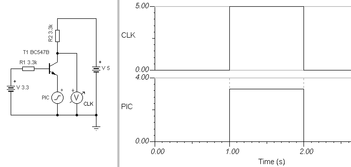

Értem én ezt, de a földelt bázisú erősítő sem fordít fázist. (Mint a grafikonon látható is.)
(#) nagym6 válasza proli007 hozzászólására (») Szept 24, 2020 /
Igen, benéztem. Sőt a földelt bázisút a kérdező is említette, én erőltettem a szokásos kapcsolófokozatot.

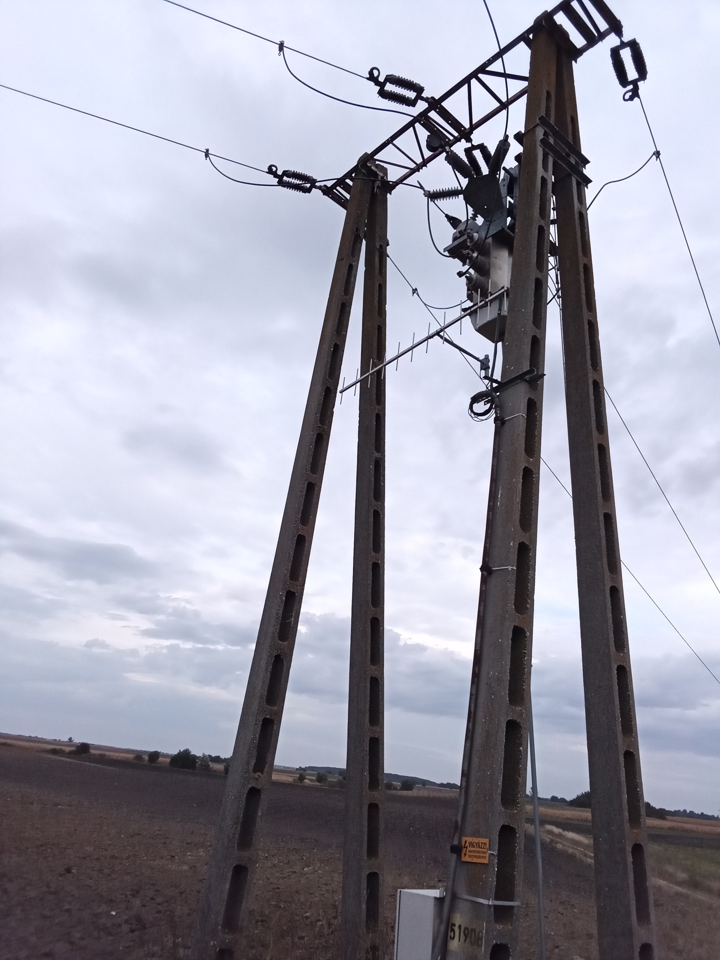

Mi célt szolgálhat egy táv vezeték oszlopra szerelt antenna a falu határában?
(#) X-Wing válasza jani1987 hozzászólására (») Szept 25, 2020 / 1
Rádión/rádióhálózaton vezérelt szakaszkapcsoló, vagy távjelző rendszer.
Az oszlop alján lévő dobozban van egy rádió, és az egyéb elektronikák, fent meg egy
külön kis trafó a dobozban lévő cuccok tápellátásának.(20k/240Vac 1F)

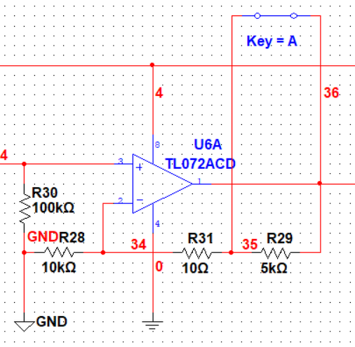

A mellékletben szereplő kapcsolás (egytáposra átalakított) hangfrekvenciás erősítésre használnám.
A kapcsolóval rövidre zárt ellenállással lehet módosítani az erősítés szorzóját egy fix értékre.
Adott egy vezérlő jel, például 12V-os. Eredetileg egy relére gondoltam, de az talán luxus lenne erre a célra. Kérdésem az lenne, hogy például a HEF4016 vagy hasonló IC-vel megoldható-e a kapcsolás a relé helyett?
(#) proli007 válasza zoka hozzászólására (») Szept 26, 2020 /
Megoldható, mert a kapcsoló két pontjának feszültségének pont a két tápja között kell lenni ás ez így teljesül. Viszont kb. 0,5% torzítást fog okozni.
