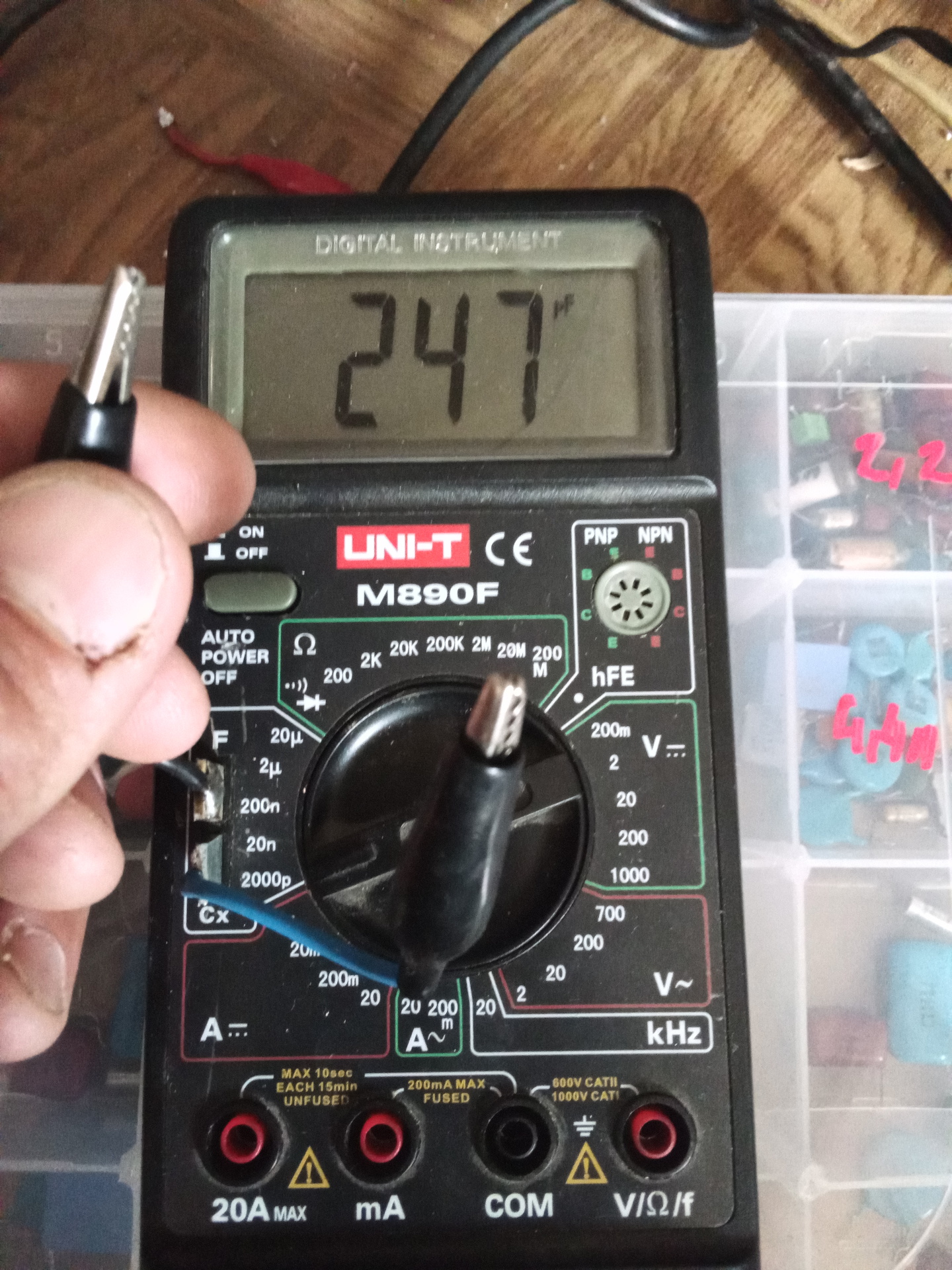

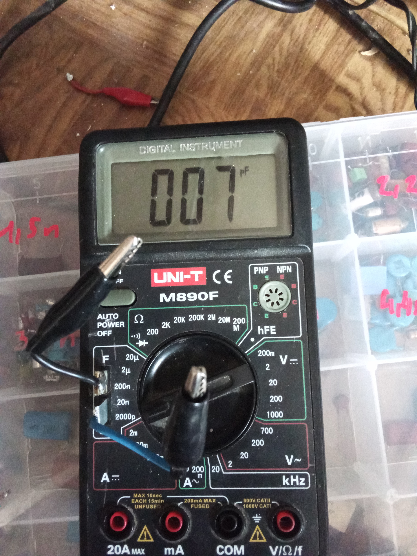

Hogy lehet az emberi testnek plusz kapacitása? Mutatom a dolgot amit kondi mérésnél kell figyelembe vegyek.
(#) proli007 válasza jani1987 hozzászólására (») Szept 27, 2020 /
Hello! A műszer nem kapacitást mér, hanem váltófeszültséget. Te pedig zavarjelet viszel be a kezeddel. Megoldás: Ne tapogasd!
!Ráadásul ügyesen kihagytad, hogy nem elemről működteted, hanem hálózati tápról..)
A hozzászólás módosítva: Szept 27, 2020
(#) jani1987 válasza proli007 hozzászólására (») Szept 27, 2020 /
Kapacitás mérésre van kapcsolva.
Attól a műszer még nem kapacitást mér, hanem egy kondin átfolyó váltóáram által létrehozott feszültségesést. Mint ahogy ellenállást sem lehet mérni közvetlen, csak az Ohm törvény segítségével..

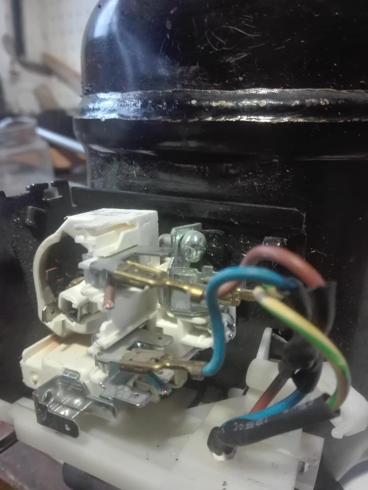

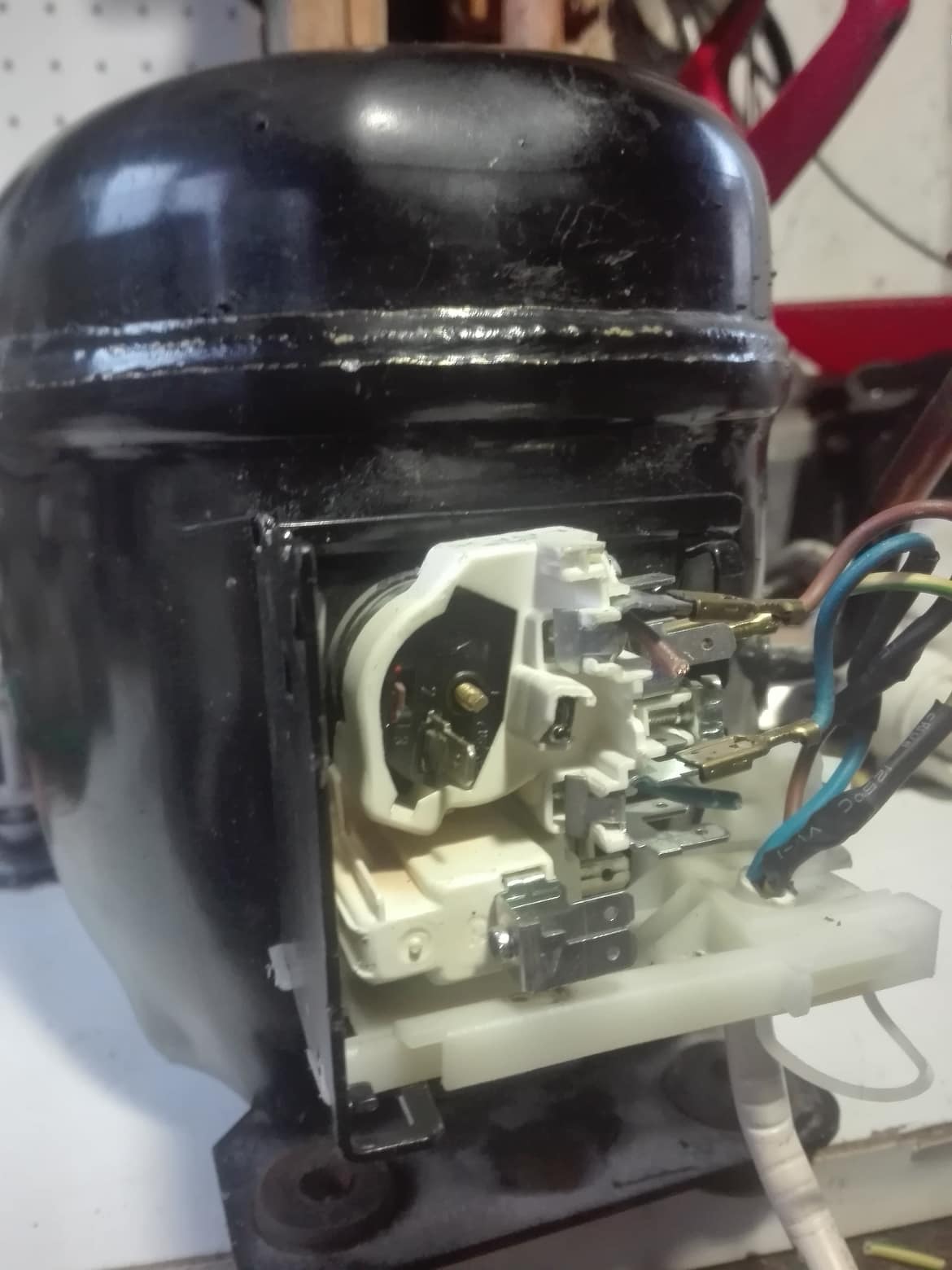

Sziasztok! segitséget kérek egy hütőgép kompresszor bekötéshez a fotó mellékelve . a 220v már bekötve de még így nem indul , van még amit bekell kötni?
(#) reloop válasza aramis hozzászólására (») Szept 28, 2020 /
Szia! Témája.

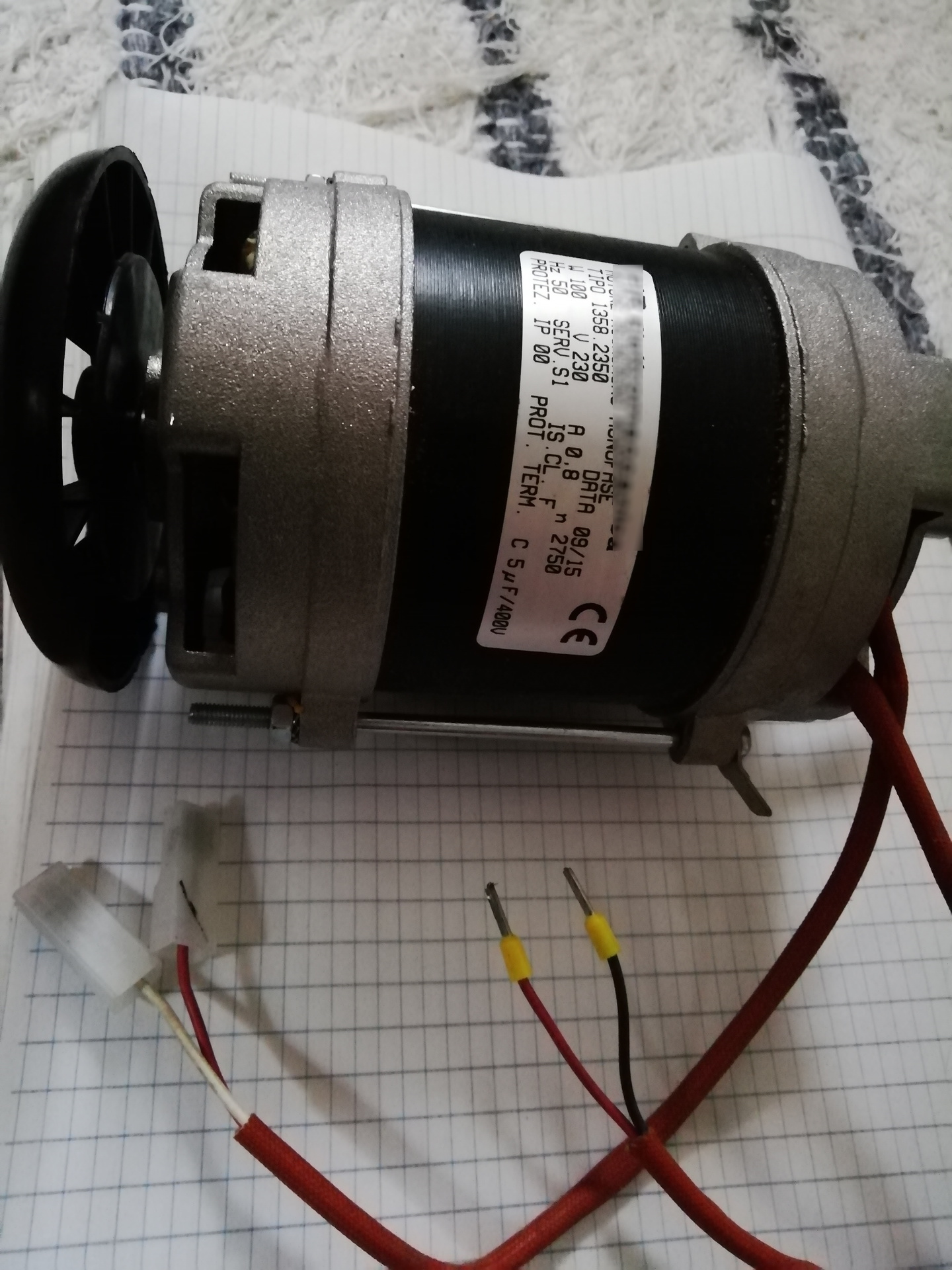

Kezembe akadt ma egy villanymotor. 4 szál kábel lóg ki belőle 2 szálon érvég(27.3 ohm) van, 2 szálon meg sarú (70,4 ohm). Azt írja, hogy kondit kell rá kötni... csak melyik 2 szálra? A sarusra tippelek de nem akarok leégést vagy bármi zárlatot. Bármilyen kondi jó ami 5µF 400V? Más értékű kondi nem jó?
A hozzászólás módosítva: Szept 28, 2020
(#) Sorkapocs válasza Jonni hozzászólására (») Szept 28, 2020 / 1
Hello Jonni!
Gyanítom, hogy ez egy egyfázisú aszinkron moci (meg ha jól látom amit a taljánok ráírtak) és a saruzott két szál a segédfázis tekercseléséé (két okból gondolom: 1. az ohmikus ellenállások aránya ; 2. a kifejezetten erre a célra gyártott kondik készülhetnek sarus csatlakozással is)
Jó volna tudni, hogy csak indító, vagy üzemi (állandó) ez a segédfázis? – mert ha csak indító segédfázis és a névleges fordulat elérése után rövidesen nem kapcsolod ki , akkor rögvest lehet is rá ütni a tojást...
E tekintetben ha megmondod miben volt ez eredetileg – a tájékozottabbak adhatnak iránymutatást
(Én csak annyit tudok, hogy háztartási készülékeknél pl. a ventilátor üzemi, a mosógép meg [most már egyre ritkábban] indító segédfázisos – ez viszont az egyikhez túl nagy, a másikhoz túl kicsi...)
Kezdjük a kályhánál: Nem ismerlek, tehát HA NINCS MEGFELELŐ VILLAMOS KÉPZETTSÉGED, INKÁBB NE FOGJ HOZZÁ! ajtót kitámasztja, macskát agyonüti, nem tudom, a fikusz megáll-e rajta – ha van, akkor meg bocs a sztentori hangért!
Ami biztos, hogy NEM – még ha léteznék is mezei elektrolit kondi ilyen paraméterekkel –, nem jó hozzá akármilyen egyező kaliberű kondi , csak erre a célra gyártott, a leendő funkciójának (üzemi/indító) megfelelő kondit szabad használni (mint pl. ezek – NEM reklám!). Természetesen feleljen meg a gyártó előírásainak, a feszültségtől jószerével tilos, a kapacitástól meg nem tanácsos eltérni.
A bekötése valami olyasmi, mint a mellékelt firkálmányomon.
A főfázisok direkt, a segédfázis pedig egyik sarkával (ha indító akkor egy, csak az indítás idejére zárt érintkezőn [nyomógomb, uraknál áramrelé] ÉS) a kondival sorba kötve, a másikkal a nullához csatlakoztatva kapnak delejt.
Ha a forgásirány nem ízlik, a segédfázis kapcsait cseréld meg.
[Nekem ezt tanították – vagy erre emlékszem?]
Ui.: További kalandok várnak a "Villanymotorok bekötése" c. topikban.

(#) Jonni válasza Sorkapocs hozzászólására (») Szept 29, 2020 / 1
Helló Sorkapocs!
Köszi a hosszú és részletes tájékoztatót. A motort én is úgy kaptam , hogy valakinek nem kellett és nem tudom mibe volt de az biztos, hogy nem használt (zsír új) . Én is azt gyanítom mint te , hogy egy egyfázisú aszinkron motor.
(#) Sorkapocs válasza Jonni hozzászólására (») Szept 29, 2020 /
Örülök, ha segítettem valamit!
Két dolgot gondolok még próbára érdemesnek:
1. Okvetlen dobd be a dolgot a villanymotoros topikban, bizonyára ki fognak tudni segíteni pontosabb infókkal.
2. Előtte esetleg keress rá a gyártóra és típusra interneten (úgy látom rajta van, csak te hiperkorrekt módon kitakartad), hátha találsz valamit, engem is ért már meglepetés pl.: húszéves mosógépmotorral... – és akkor már ezt az infót is viheted a motorosokhoz.
