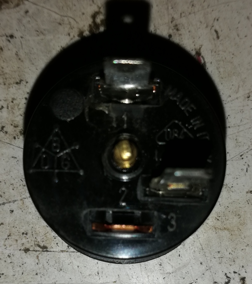

(#) silenthill2 válasza vision61 hozzászólására (») Okt 4, 2020 /
Köszönöm szépen a sok ötletet.
Én nem vagyok egy nagy szaki.
Ezt már sugallhatta az is, hogy meg se tudtam nevezni a PTC-t.
Csak autó, bicikli fújtatáshoz akarom összeeszkábálni.
Nem akarok semmi bonyolultságot, csak hogy hibamentesen tegye a dolgát.
Arra voltam kíváncsi nem-e elkötöttem valamit.
Van 3 vezeték... föld, fázis, nulla...
A gondom az, hogy a motornál azért írtam 3 pólust, mert a földelés az csak a kompresszor házára megy, tehát a 3 tüskéből egyikre sem!
A fönti lábra megy a fázis, bal szélsőre a nulla, és a jobb szélső láb pedig a ptc-n keresztül kapcsolódik, azaz a ptc zárja a 3. láb áramkörét.

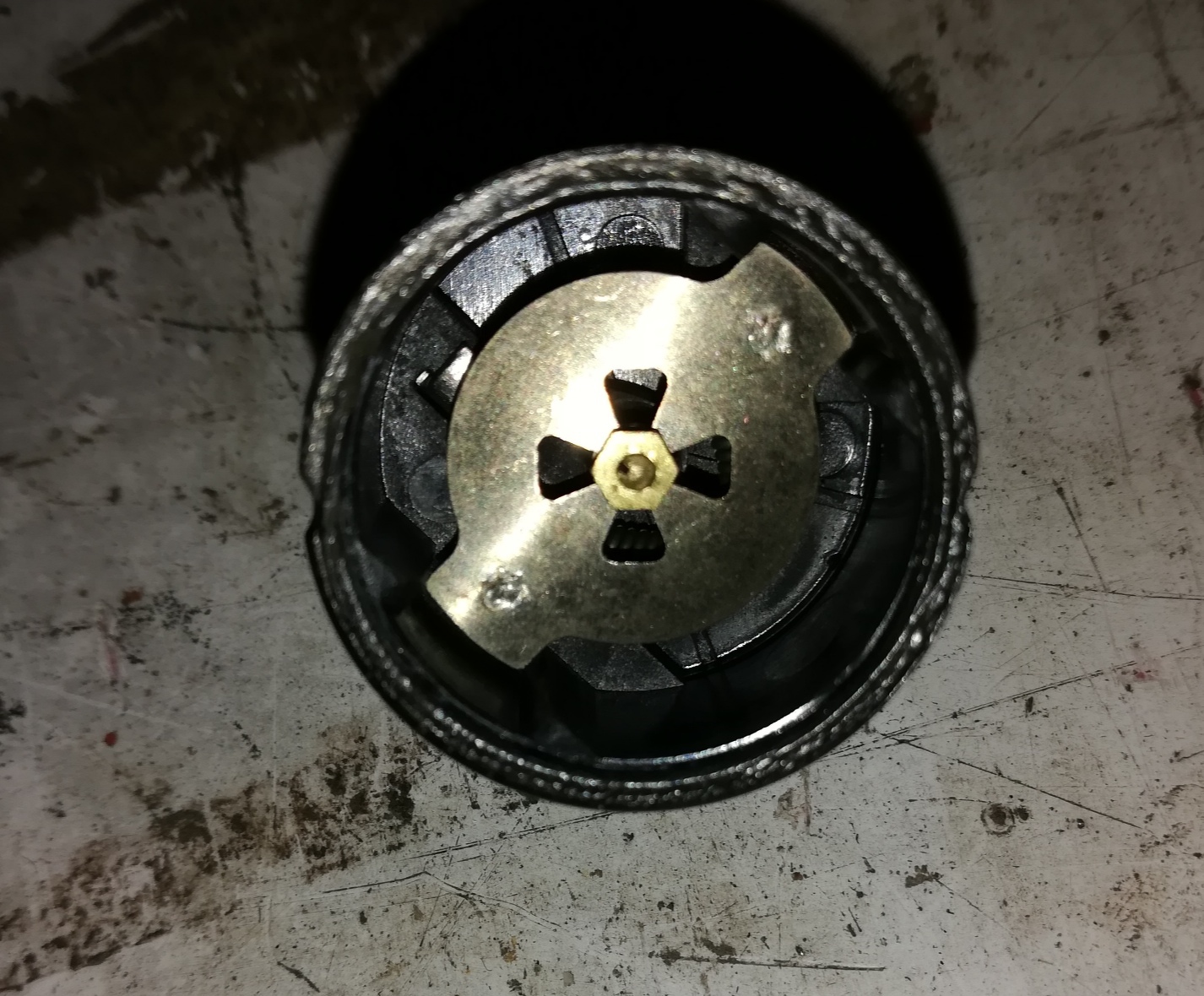

Van még egy csoda szerkezet, amiről még nem tettem említést.
Mutatom képen, ezen volt a fekete meg még valamelyik kábel, ami ment a termosztátba.
Na ez nem tudom mi célt szolgált, és kell-e az áramkörbe.
Rugó fut körbe az alján az egyik stekkernek, a másiknak meg az a fém lap.
Na így mi a vélemény?

(#) vision61 válasza silenthill2 hozzászólására (») Okt 4, 2020 / 1
Ez a hővédelem, ha jól van bekötve, akkor a motor túlmelegedése, illetve az előbb említett újraindításkor fellépő túláram esetén megszakítja 230 V-os tápot.

(#) vision61 válasza pipi hozzászólására (») Okt 4, 2020 /
Ezt nem értem. Miért utalsz az előző hsz-omra. A fotókon a szokásos hőbimetál (klixon) van, aminek semmi köze a PTC-hez, ez már a védelem része.
Ez megtalálható a hűtőgépekben, és a profi SIL-AIR levegőkompresszorokban is.

(#) StMiklos válasza silenthill2 hozzászólására (») Okt 4, 2020 / 1
Szevasz!
A motor egyfázisú és segédfázisos indítású. Nagyon más nem lehet (azért igen, de ne feszegessük).
A PTC, mint a segédfázist (és felpörgés után "kikapcsolást") biztosító eszköz, akár 10-20 évig is teheti a dolgát. Hűtőnél nincs szükség rá, egyébként a termosztát gondoskodik róla, hogy 5 percen belül ne induljon újra. Ennyi a hátránya, semmi több, ha kompresszornak használod.
Nem célszerű az indítást megerőszakolni, maga a motor se szereti a követő gyors indítást.
Amit kérdeztél, az KLIXON..
Eredetileg ez a cég gyártotta (először) ezeket a motorvédőket, ma kb. bárki csinálja klixonnak hívják.
Feladata a motor túlterhelés védelme. Ca. 100-115 fok környékén old ki, és valahol 55-65 környékén kapcsol vissza.
A hőmérséklet adódik egyrészt abból, hogy figyeli a tok hőmérsékletét (annak ott kell lennie, ahova mechanika helyezi), másrészt egy pici tekercs (mondjuk manganin) melegszik benne az átfolyó áram hatására és melegíti a bimetallt, így kettőből adódik a kioldó hőmérséklet.
Kb. minden kompresszorhoz más értékű kell.
Ne babráld, használd fentiek figyelembe vételével.

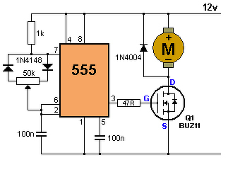

(#) MrAngelo hozzászólása Okt 5, 2020 /
Üdvözletem!
Segítséget szeretnék kérni LED fényerő szabályzással kapcsolatban.
Elöljáróban annyit magamról, hogy kizárólag itthon 'bütykölök' hobbi szinten, minden tudásom autodidakta módon szereztem, nem tanultam villanyszerelést, sem programozást. Imádom az áramot, évek óta próbálkozok mikroelektronikával és Arduinoval. Eddig mindent sikerült megoldanom az internet és logika segítségével de most kénytelen vagyok itt segítséget kérni mert egyszerűen nem találtam megoldást a projektemre.
A probléma a következő lenne:
3 x 6 db LED fényerejét szeretném 3 x 1 db potméterrel állítani.
Az lenne a kérdésem, hogy kivitelezhető-e 'sima hangerőszabályzó' potival (10K ohm)? Illetve beszereltem már, de egy idő múlva vibrál a LED. A meleg fényű bírta néhány hónapig probléma nélkül mielőtt most vibrálni kezdett, a hideg fényű áramkörén lévő poti viszont nem egészen egy nap alatt megsült.
12V-ot adtam neki, lehet hogy az volt a baj, 5V-ról viszont gyengének tűnt a fénye. Az ellenállásokra nem emlékszem mekkorák voltak - talán 220 ohm/LED (valami netes kalkulátorral számoltam ki anno).
Mit javasoltok, próbáljam meg mégis 5V-ról vagy semmiképp nem fog hosszútávon működni mivel a potméter az ellenállások előtt van és túl gyenge?
Úgy tudom mindegy, hogy a LED melyik végén van az ellenállás, de a poti hol legyen azt nem tudom...
Arduino kilőve mert úgy hiszem max 40mAh/láb a max terhelhetősége, a LED darabja meg 20mAh (vagy 10?). Az a baj, hogy ebben sem vagyok biztos mert eBay-en nem írták (klasszikus 3 és 5mm-es LED)
Bármiféle segítséget szívesen fogadok és köszönök szépen!
Szép estét mindenkinek!
(#) Bakman válasza MrAngelo hozzászólására (») Okt 5, 2020 / 1
Ebből építs három példányt (lásd melléklet), ebben nem fog melegedni semmi. A motor helyére jönnek a LED-ek a 12 V-ra méretezett ellenállásokkal. LED-ek használata esetén az 1N4004 dióda elhagyható. A HEStore áruházban megtalálsz minden hozzávalót.
Fontos! Ebben a kapcsolásban a LED-ek fényereje nem vihető le nullára, illetve 100 %-ra sem tekerhetőek fel.
