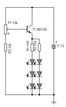

(#) proli007 válasza MrAngelo hozzászólására (») Okt 6, 2020 / 1
Hello! Azt mindannyian elfelejtettük megkérdezni, mit is jelent az a 3x6 Led. Hogy vannak kötve, és milyen nyitófeszültségű/áramú (esetleg típusú, vagy színű) Led-ekről van szó. Mert lehet a Led kapcsolásod sem megfelelő és a célszerű megoldás ettől nagyban függhet.

A kötés lényegében 3 külön áramkör, 3,3V-os LED-ek hatosával sorba kötve.
Azt még megkérdezném, hogy mivel van itthon lineáris potim (WH148 B10K), érdemes megpróbálnom vele vagy azt sem szabad ennyire terhelni? Mivel sok áramot nem fogyaszt, a melegedés sem engem sem halakat nem zavarja, csak a potméter a kérdéses. Ha 12V-ról nem is, 5V-ról megpróbálnám, talán nem melegedne annnyira. (vagy mégis?)

Még egy pontatlanság. Olyan nincs, hogy "3,3 V -os LED"-ek. A LED nem izzó, a LED -nek meghatározott típustól függő (max 5, 10, 20 mA) átfolyó áram esetén esik az a bizonyos 3,3 V körüli feszültség. A LED -ek áramát kell beállítani áramgenerátorral, vagy egyszerűbb esetben előtét ellenállással.

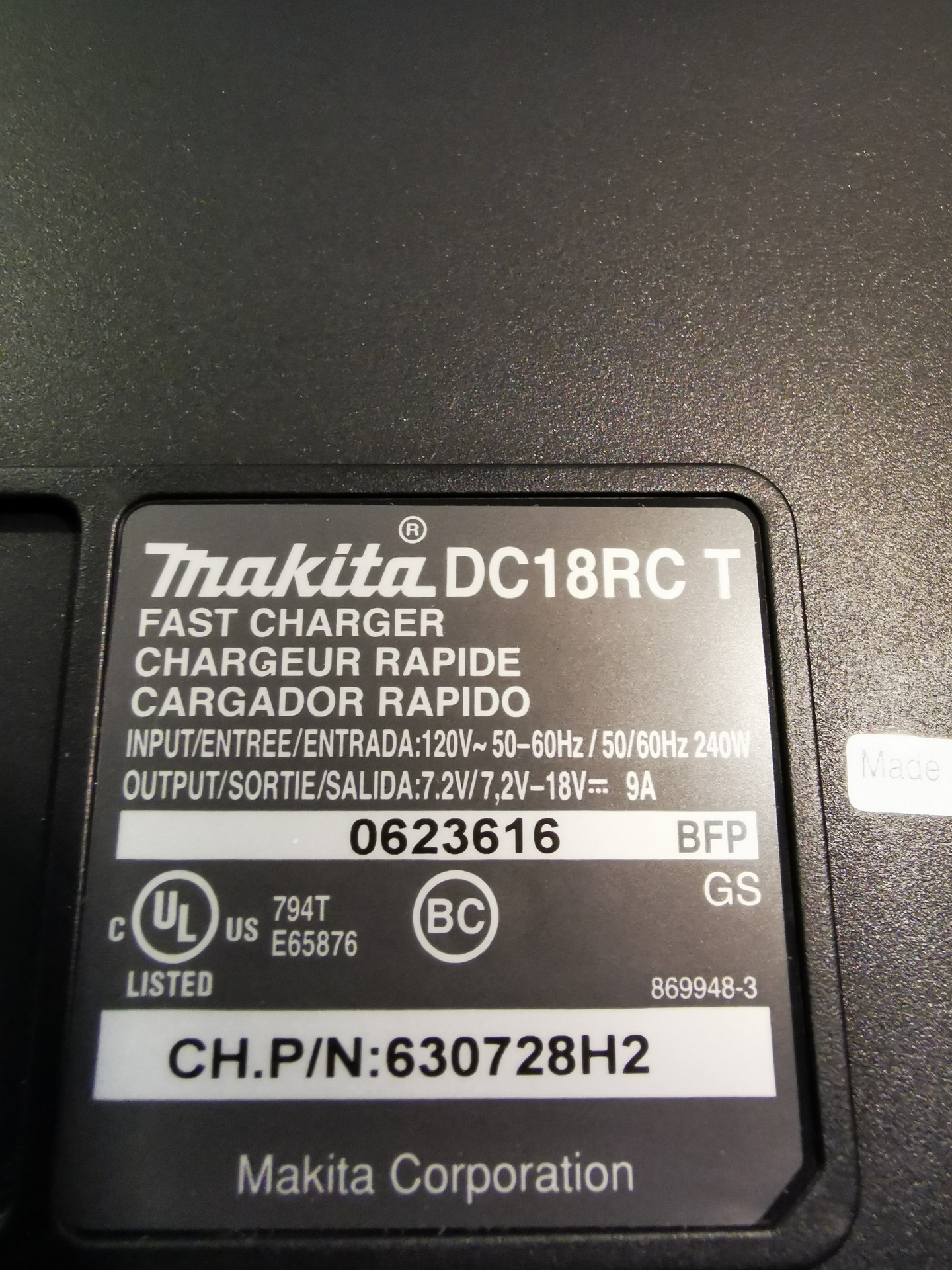

Sziasztok , a napokban kaptam egy makita akkumulátor töltőt , de amerikai csatlakozós a mellékelt képen látni az adatait , kicserélhetem eu-s dugaszra gond nélkül vagy inkább ne próbálkozzak vele ?
A hozzászólás módosítva: Okt 6, 2020
(#) attika válasza Andreaska91 hozzászólására (») Okt 6, 2020 / 1
Kicserélheted csak ne dugd be sehova.
(#) Bakman válasza Andreaska91 hozzászólására (») Okt 6, 2020 /
Kicserélheted csak ne dugd hazai 230 V-os hálózatra, nem fogja bírni, legalábbis a papírja szerint.
(#) Gabó válasza Andreaska91 hozzászólására (») Okt 6, 2020 /
Adattábla: 120V 50-60Hz
Hazai adatok: 230V 50Hz
Szerinted??!!
(#) Andreaska91 válasza Gabó hozzászólására (») Okt 6, 2020 /
Persze én is gondoltam nem fog működő ötlet lenni , de van megoldás rá esetleg valamilyen formában ?

„...3,3V-os LED-ek hatosával sorba kötve...”
Ha 6db LED sorba van kötve, amiken az üzemi áramnál 3,3V esik akkor azt, ha soros ellenálláson keresztül van megtáplálva minimum 20V-ra kéne kötni.
Hogy a fenébe működhetnek akkor azok 12V vagy pláne 5V-ról?
(#) Andreaska91 válasza Bakman hozzászólására (») Okt 6, 2020 /
Azért kár kicserélni esetleg valami megoldást tudnál javasolni ?
A: Veszel valami 230/120V invertert min 300W körülit vagy
B: Veszel olyat ami alapból 230V-os
Én a B-t választanám, mert kb ki lehet fogni 10-12e körül ilyen töltőket.
Az inverter se olcsó
(#) Bakman válasza Andreaska91 hozzászólására (») Okt 6, 2020 / 1
Manapság ritkán gyártanak egy hálózati feszültségre eszközt, olcsóbb univerzális/átkapcsolható variációt készíteni. Lehet, hogy egy-két forrasztással átalakítható 230 V-os üzemre de ennek kiderítéséhez szét kell szedni.

(#) Sorkapocs válasza Andreaska91 hozzászólására (») Okt 6, 2020 /
Én ismertem olyan embert, aki cipelte (vagyis ő talán kevésbé, én gyakrabban) a több kilós trafót a Milwaukee töltőjéhez. Ez is egy megoldás.
Nem tudom, hogy kombinatív tényező-e még a garancia, de ha nem, akkor, ha fizikailag lehetséges szerintem érdemes valaki hozzáértőbb tanácsa alapján a hálózati feszültségből a töltőegység működéséhez szükséges feszültséget előállító tápegységet kicserélni, vagy legalábbis kiiktatni az amerikást és a helyére kötni. Vagy amit Bakman mond...
De ez így csak egy nagyon felületes, elméleti, annak ellenére eléggé barbár ötlet.
(#) Bakman válasza Andreaska91 hozzászólására (») Okt 6, 2020 / 2
Konkrét megoldás itt: Makita DC18RC T Charger (120V modded to 220V). Egy kondenzátort és egy varisztort kell cserélni.
Kifogom nyitni megnézni mi van benne, hátha van egy 230/110 kapcsoló mint a régi hifimbe

(#) Andreaska91 válasza Sorkapocs hozzászólására (») Okt 6, 2020 /
Már kiis nyitottam, a Bakman felé linkel megegyezik minden alkatrész , neki fogok látni kicserélni őket
Hello! A potméterrel megoldható lenne a szabályozás, egy tranzisztor közbeiktatásával. De amit írsz, számomra nem világos.
"A kötés lényegében 3 külön áramkör, 3,3V-os LED-ek hatosával sorba kötve." Ha a "3,3V-os Led-eket" sorba kötöd akkor majd 20V feszültségre van szükség, hogy normálisan világításra lehessen bírni Őket. Mert soros kapcsolás esetén a feszültségek összeadódnak. Ha egy Led-en 3,3V esik amikor a 20mA árama folyik rajta, akkor 6 soros Led esetén ez hatszor magasabb feszültséggel jön létre ugyan ez az állapot. És az áram korlátozására bekötött ellenálláson is feszültségnek kell esni. Erős a gyanúm, hogy a Led-jeid nem sorba hanem párhuzamosan vannak kötve. Egy Móricka rajzot készíthettél volna vagy egy fényképet, hogy tájékozódni lehessen. Egy fehér Led-en kb. 2.5V nyitófeszültségnél kezd egyáltalán áram foblyni. De már ehhez is 15V feszültség szükséges.
Ha 12V-ról szeretnéd üzemeltetni, akkor a Led-eket hármasával célszerű sorbakötni, hozzá egy soros előtét ellenállást rakni és így a hármas csoportokat párhuzamosan kötve lehet szabályozni a fényerőt a 10k potival és egy tranzisztorral. Ekkor a 6 Led (2*3) 40mA áramot fog maximum felvenni. A három egység pedig 120mA áramot. Tehát olyan tápegység kell, ami a 12V mellet biztosítja ezt az áramot.
Remélhetőleg a rajz alapján el tudod készíteni. A kis BD tranyót csak azért javaslom, hogy azzal könnyebb összedrótozgatni a kapcsolást.
