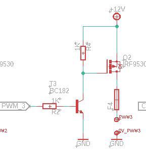

(#) Jonni hozzászólása Okt 23, 2022 /
Ezen a képen a 10K ellenállás minek kell? Elhagyható?
(#) lelkes amatőr válasza Jonni hozzászólására (») Okt 23, 2022 /
Kikapcsolt állapotban biztosan lezárja a tranzisztort.
(#) Jonni válasza lelkes amatőr hozzászólására (») Okt 23, 2022 /
Köszi. Fet-nél ismerős volt az eljárás de tranyónál nem.

Kocsiba szeretnék LED világítást PIC-es PWM fényerőszabályozással FET meghajtással ...
Mi lenne az ideális frekvencia?
Ha túl kicsi, akkor vibrál, ha túl nagy, nincs ideje lezárni a FET-nek

(#) Bakman válasza Lamprologus hozzászólására (») Okt 24, 2022 /
Az ideális az lenne, ha FET meghajtót használnál, sok az az 1 kΩ. Ha nincs nagy fogyasztás (max 1 A), akkor még elég meghajtó nélkül úgy, hogy 200 - 250 Hz-nél nem több a PWM frekvenciája.

(#) Lamprologus válasza Bakman hozzászólására (») Okt 24, 2022 /
Nekem még az 1kHz is alacsony frekvenciának tűnik. Este, ha a kocsiban megy a világítás és kiszállok kint a sötétben "vibrál" a szemem.
3-4W-os a világítás.
Az 1kΩ-os ellenállással, már elég gyorsan lezár a FET, 1KHz-es frekin, így le tudom tekerni a fényerőt eléggé. Nagyobb frekin viszont már csökkentetem kéne amit meg nem nagyon akarok a nagyobb áramfelvétel miatt...
Akkor mi a kérdés?
1 kHz-re már rakj FET meghajtót, pl. TC4429.
