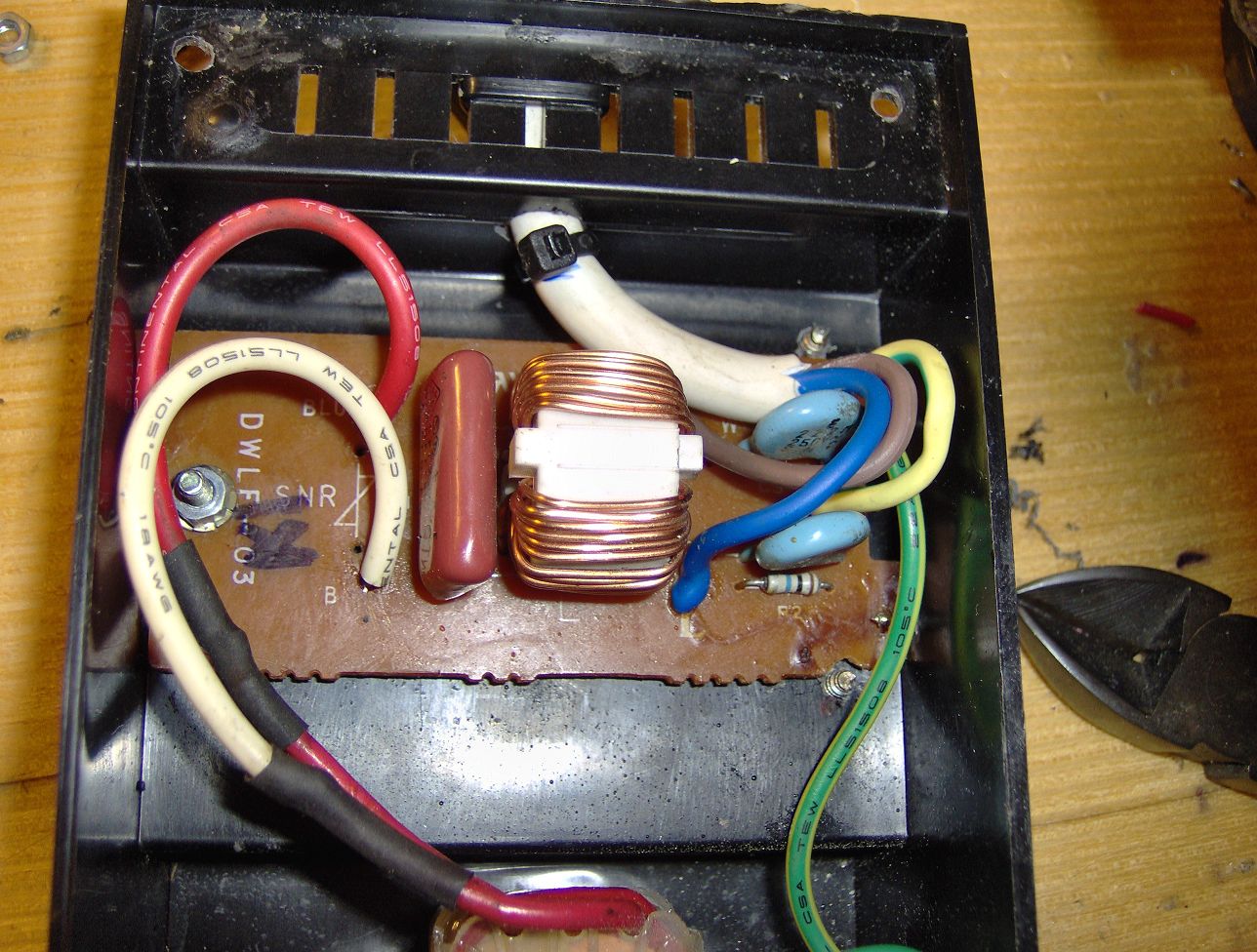

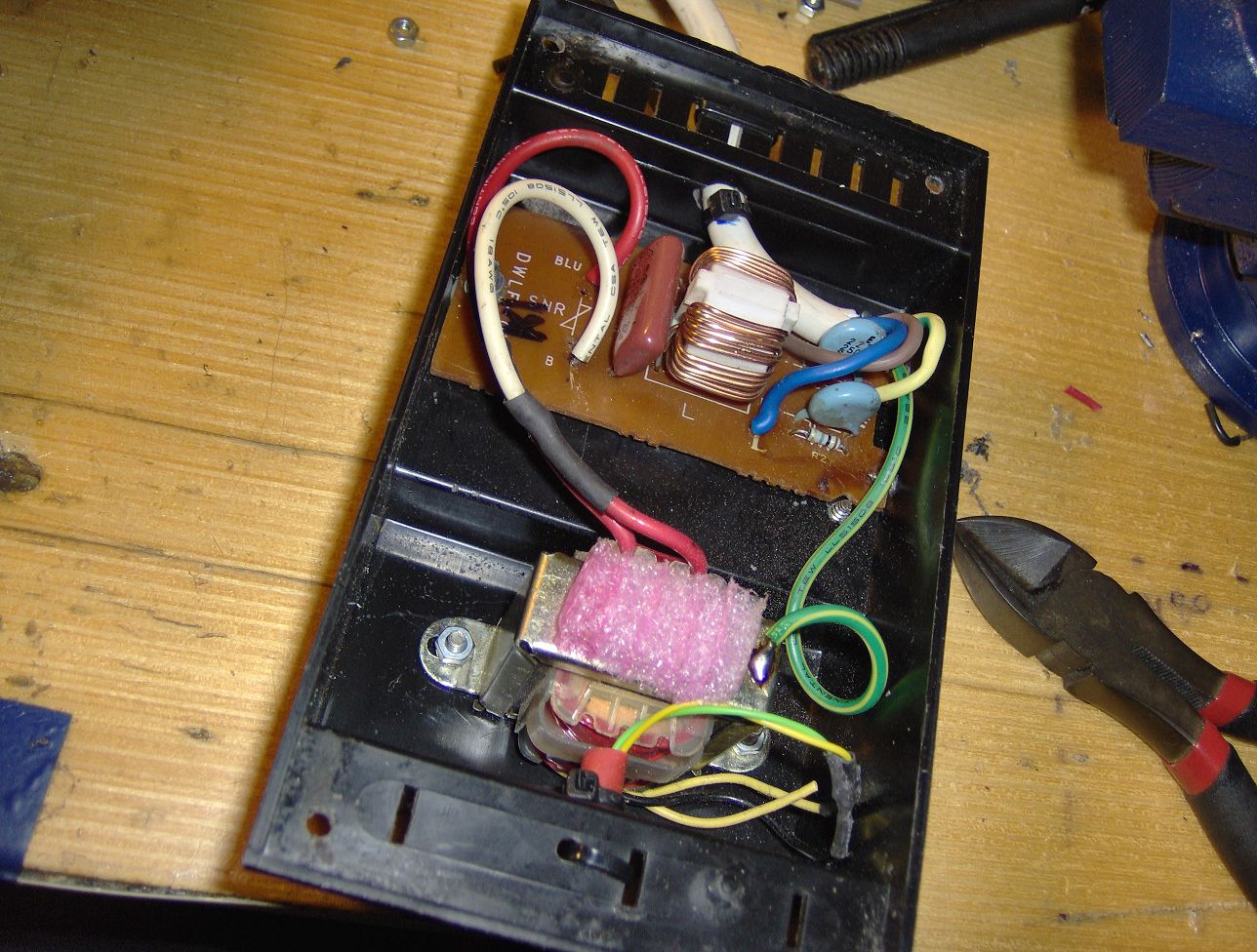

No megcsináltam a zavarszűrős dolgot...
Az a helyzet hogy még nem működik jól úgyan úgy kikapcsol a kisütő az induktív terhelésekre :no:
Képeket csináltam róla...
Mi lehet a baj?
Netán fordítva kötöttem volna be?
Abból következtettem arra hogy az a bemenet ami a képen hogy ott van hogy "N-L" most megnézve.. lehet hogy a "pufferkondi" nál lesz a bemenet...
Károsodhat hogy így üzemeltetem?
(#) hapro válasza zoly15 hozzászólására (») Jan 11, 2009 /
Elvileg ez a zavarszűrő tök szimmetrikus, így teljesen mindegy, melyik a fázis és a nulla.
N - nulla L - fázis (line asszem)
(#) zoly15 válasza hapro hozzászólására (») Jan 11, 2009 /
annyi az egész hogy bejön a fázis és a null a egy-egy kondival van kötve a földhöz... + az egyik oldalon van egy ellenállás a föld felé.. Majd egy-egy tekercs közös vasmagon! utána az a barnás színű kondi a fázis-nulla között.. ennyi az egész..

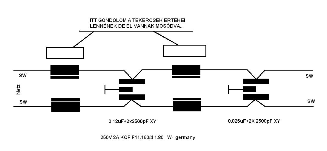

(#) zoly15 válasza zoly15 hozzászólására (») Jan 11, 2009 /
sajnos nem tudom lefényképezni az alapja fénylik (fém) és az írás eléggé kopott de lerajzoltam, ami rajta van....
a "Netz" az a bemenet?

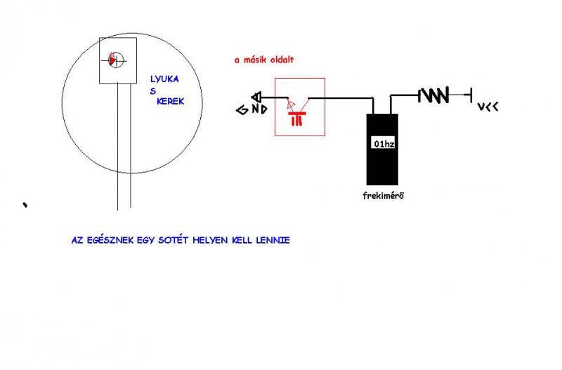

A reed relé olyan fél relé amely csak egy kontaktus és mágnes közelitésével meghuz azaz rövidre zárja a két elektródát.A csatolt képen lerajzoltam opotkapuval.
Még sosem találkoztam frekimérő műszerrel élőben.HA a frekimérő a rajta áthaladó áram frekijét méri akkor igy szerintem jó.
