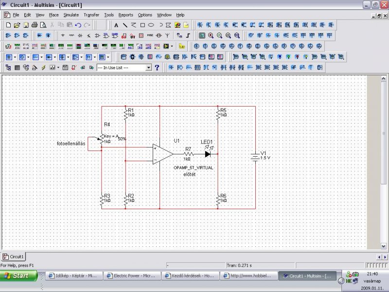

Tudna valaki 1 olyan fénykapcsolo rajzot adni ami ceruza elemröl müködik és sötétre be kapcsol egy ledet???
Nagyon fontos lenne! Elöre is köszönöm szépen!

(#) moltam válasza hbarnus hozzászólására (») Jan 11, 2009 /
Van csak nemtudom hogy jó e.A ledelőtétet ki kell számolni.

(#) proli007 válasza hbarnus hozzászólására (») Jan 12, 2009 /
Nem fogalmaztad meg a kérdést, elég egyértelműen.
- Alkonyat (szürkület) kapcsolóról van szó?
- Milyen Led-et szeretnél kapcsolni, hány darabot, mekkora a nyitófeszültségük, és a hozzá tartozó nyitóáramuk?
- Hány ceruza elemre gondoltál, mert 1db.-ról elég nehézkes, lévén, hogy a Led nyitófeszültsége magasabb 1.5V-nál. Tehát akkor pld. feszültség növelő transzverter is kell.
- Volt már hasonló jellegű dolog, a Led-es topikokban. Kerested?
