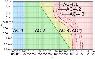

Az alábbiak a Wikipediáról valók.
Meg lehet nézni, hogy egy 30mA-es Fi relénél mire lehet sazámítani!
Az hogy "megbaszott" a rezsó azz még bőven belefér egy jól működö Fi relénél is!
Sőt hosszabb behatás esetén akár halálos is lehet az a 30mA!
Azért annak a rezsónak a földelését nem ártana ellenőrizni!
AC1: Általában semmi hatás
AC2: Általában semmi káros hatás
AC3: Szervi károsodás nem keletkezik. Az áramerősség és a behatási idő növekedésével visszafordítható szívritmuszavarok, pitvari fibrilláció és ideiglenes szívleállás várható. 2 másodpercnél hosszabb idejű behatások esetén görcsszerű izom-összehúzódások és légzési nehézségek léphetnek fel
AC4: Veszélyes halálos hatások, mint szívmegállás, légzésleállás, és súlyos égések léphetnek fel az AC3 hatásain felül
AC4.1 A szívkamra-fibrilláció valószínűsége kisebb mint 5%
AC4.2 A szívkamra-fibrilláció valószínűsége 5% és 50% között
AC4.3 A szívkamra-fibrilláció valószínűsége nagyobb mint 50%

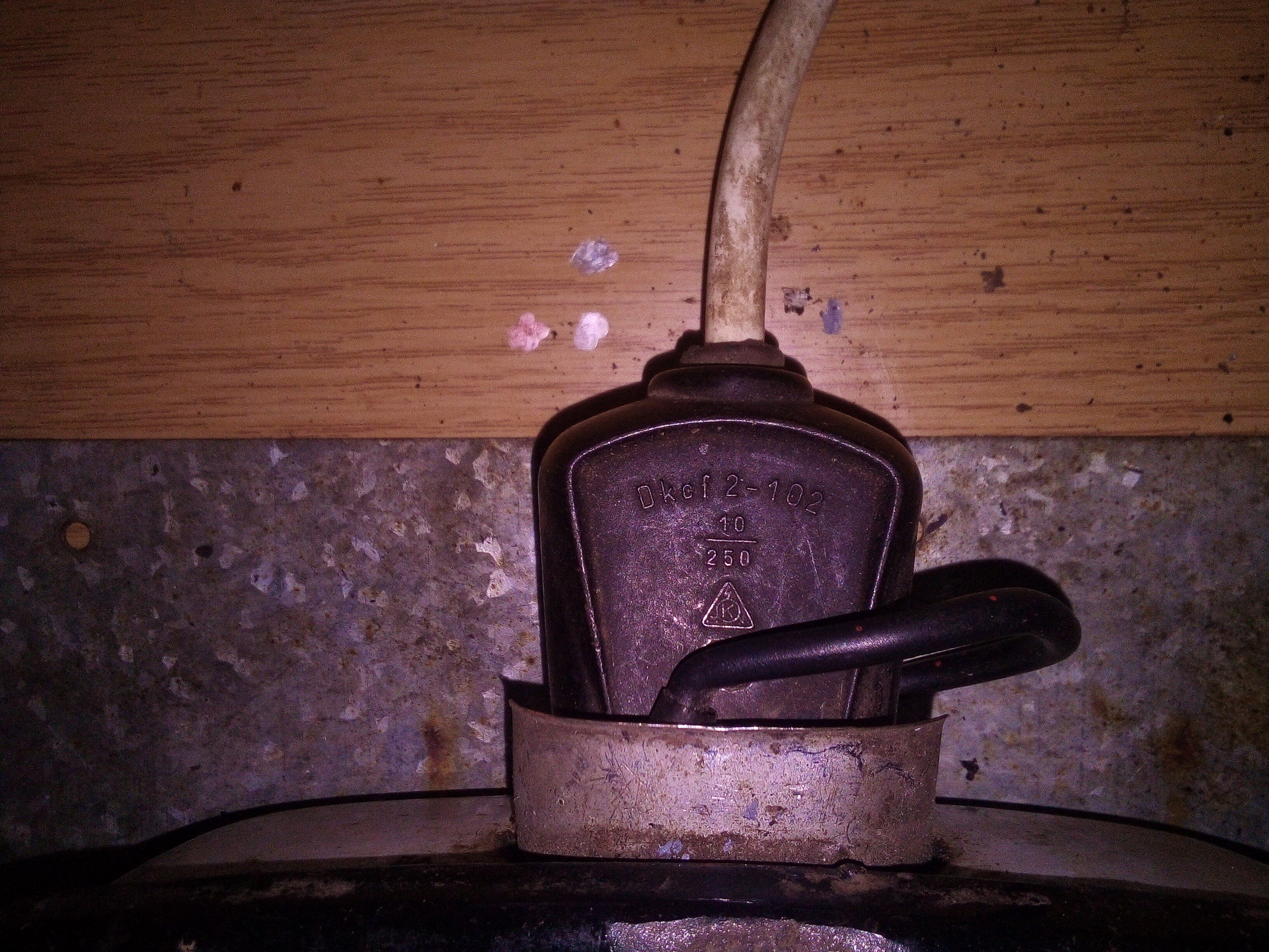

(#) gyulank válasza Lamprologus hozzászólására (») Dec 19, 2022 /
Akkor hiába rendeltem meg a 30mA-eset? A rezsón a fázis érhetett a vashoz, földeletlen, régi csatlakozós. A csatlakozón még lenne is, de a kábel csatlakozón nincs. Hülye voltam, nem állt rajta a felső rész rendesen, úgyhogy még a lemez élét fogtam meg . Szerencsém, hogy rozsdás vagy nem tudom.
(#) Lamprologus válasza gyulank hozzászólására (») Dec 19, 2022 /
Nem hiába rendelted meg! De a hülyeség ellen nem véd a Fi relé!
A Fi relének megvan a maga feladata! De az nem az, hogy Te nyugodtan taperolhasd a fázit!
De én azért vettem, hogy ne üssön agyon akkor se.

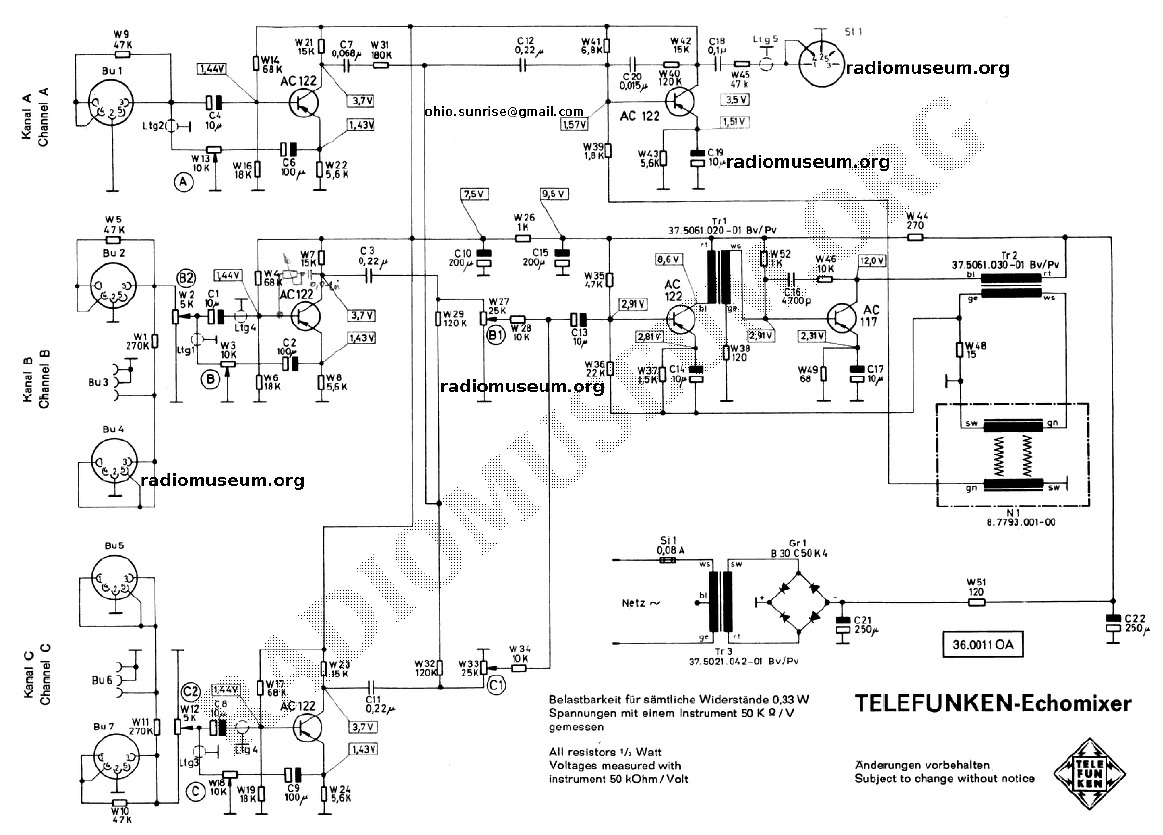

Erre a gitáreffektre szeretnék egy kivezérlésjelzőt tenni, ami kimenő jelszintnek megfelelően világít, villog. Nem LED-del szeretném megoldani hanem valami régebbi lámpával. Hogyan lehetne ezt a legegyszerűbben bekötni? Forrléces az áramkör szóval viszonylag egyszerűen módosítható.
A rajz jobb felső sarkában van a kimenete az effektnek.Ezt a részt lenne a legjobb monitorozni.
Köszönöm előre is a segítségeteket!
(#) antiktelefon válasza Lamprologus hozzászólására (») Dec 19, 2022 / 3
Elő ne hozd a mikrofont, mert agyvérzést kapok
(#) antiktelefon válasza andraschober hozzászólására (») Dec 19, 2022 /
Milyen izzóval pontosan? Feszültség, áram/teljesítmény?
Hány lépcsőben, mennyire jól állíthatóan és mennyire csak villogjon valamit alapon?

(#) Régi motoros válasza gyulank hozzászólására (») Dec 19, 2022 /
A Fi relé sem jós, nem azon "agyal", hogy te mikor fogsz oda nyúlni, ahova nem kéne, és akkor előtte gyorsan lekapcsol, hogy téged ne rázzon.
Fogd fel úgy, mint egy műszert, árammérőt. Amíg nincs hibaáram addig semmi gond. Abban a pillanatban, mikor rossz helyre nyúlsz, létre jön a hibaáram, a készülék ebből tudja, hogy le kéne kapcsolni. De amikor a hibaáram kialakul, és a lekapcsolás megtörténik, addig eltelik bizonyos idő, ezt hívják megszólalási időnek. Eddig az időtartamig bizony téged fog rázni bármilyen Fi relét is alkalmazol.
Ui.: Az ősrégi rezsőn meg cserélj tápkábelt háromeresre, ami földelt, és természetesen földelt konnektorban használd. Így ha fázis zárlat van a burkolat (föld) felé, a kismegszakító fog leoldani még bedugáskor, vagy bekapcsoláskor, nem a Fi reléd. Ebből tudni is fogod rögtön, hogy a készülékkel valami gebasz van, és láss csodát, nem téged fog megrázni. Még ha nincs Fi reléd, akkor sem.
A hozzászólás módosítva: Dec 19, 2022

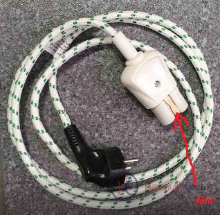

(#) gyulank válasza Régi motoros hozzászólására (») Dec 19, 2022 /
A kábel 3 eres. A lengő csatlakozón nincs föld. Nem láttatok még régi csatlakozót? Nem viccből írtam. Az a drót próbál földelés lenni. Előtte működött is, mert lecsapta a biztosítékot. De utána azt a hibát megoldottam, a csatlakozó nem volt eléggé rácsavarva, és a szigetelés benyomódott. Mondjuk emiatt szerintem a másik vége ért valamihez, lehet az volt a szerencsém, hogy keresztülment az 500W-os fűtőszálon.
(#) Régi motoros válasza gyulank hozzászólására (») Dec 19, 2022 / 1
És ez mit változtat azon, hogy csináld meg normálisan?
„...A lengő csatlakozón nincs föld...”
Hát akkor CSERÉLD LE olyan csatlakozóra, amin van föld. Ha a készüléken nincs akkor CSERÉLD LE a készüléken az aljzatot, hogy legyen föld csatlakozója is.
Vagy KÖSD BE FIXEN a három eres kábelt földeléssel együtt a készülékbe.
Ne kifogásokat keress, hanem a megoldást.
(#) tufatofu válasza gyulank hozzászólására (») Dec 19, 2022 /
(#) Gafly válasza tufatofu hozzászólására (») Dec 19, 2022 /
Igen, nekem is van kettő dkc 2-102 "vasaló" dugós kábelem, mindkettő földelt.
A rezsó meg nem lehet nem földelt, mert az "apa" része a fémházra van csavarozva...
(#) tufatofu válasza Gafly hozzászólására (») Dec 19, 2022 /
Itt is van a műhelyben egy kb 60 éves rezsó, és már az is földelt gyárilag. Viszont van aki szeret veszélyesen élni, mert az ad egy adrenalin löketet
(#) andraschober válasza antiktelefon hozzászólására (») Dec 19, 2022 /
Csak azt szeretném elérni, hogy villogjon. Igazából csak látvány miatt szeretném ha mutatná, meg amúgy sincsen gyárilag semmilyen visszajelző a készüléken. Ezért szeretnék rá barkácsolni valamit. Nem vettem hozzá semmit, szóval minden ötletre nyitott vagyok
Jó, de zseblámpaizzó, rizsszemizzó, karácsonyfaizzó, PAR reflektor, mi a cél? Ha csak látvány kell, az sokkal egyszerűbb mondjuk, hány izzót szeretnél és mekkora a hely, ha van fix doboz?
E10-es zseblámpa izzóban gondolkozok. Hely van bőven.

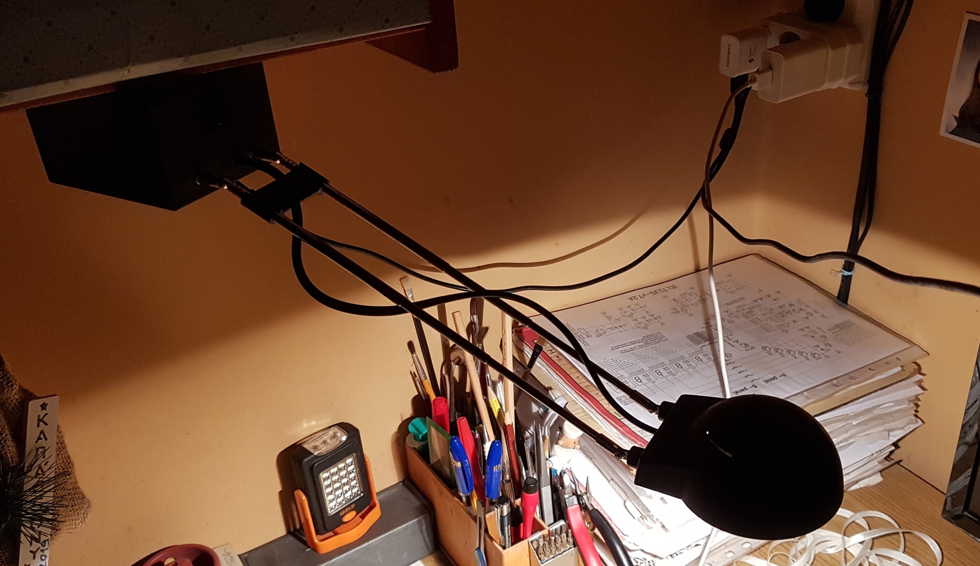

(#) Alkotó válasza Alkotó hozzászólására (») Dec 19, 2022 / 1
Átalakítottam. Már több hete, de most kattintottam is egy képet róla. A két teleszkópot kiváltottam vezetékkel. Így talán nem annyira szép, de eltűnt a melegedés.
