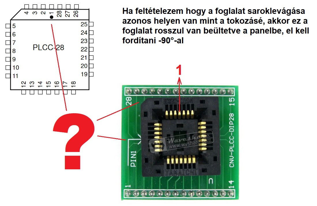

Még mindig a PLCC28 tokozás (és hasonló kialakítású társai) kapcsán érdeklődök.
Van valamilyen jó módszer ennek a toknak itthoni körülmények közötti jó beforrasztására?
A kunkorira hajlított lábak azt sugallják, hogy elsősorban foglalatba szánják, de számos makrót láttam ami foglalat nélküli beépítéshez készült.

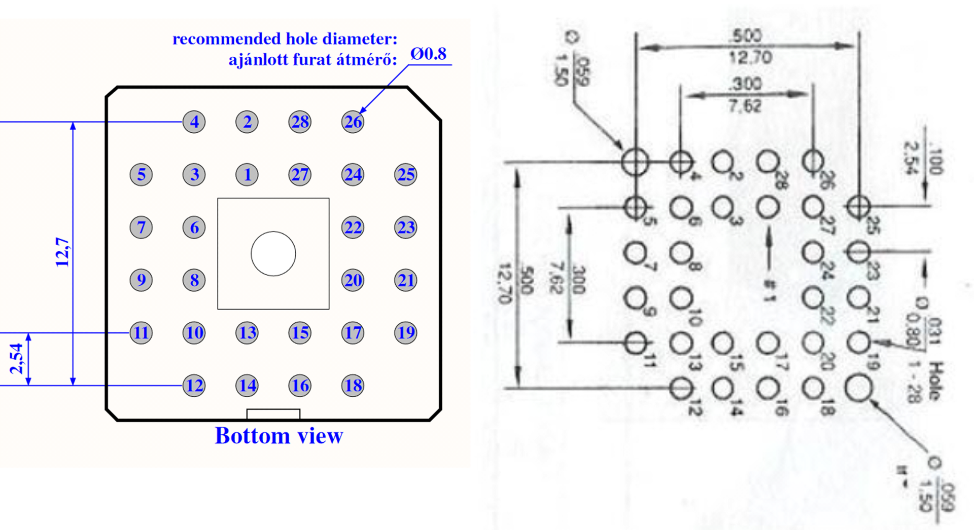

(#) Alkotó válasza majkimester hozzászólására (») Júl 3, 2023 /
Ellentmondásba ütköztem a lábkiosztásban. Az ábrád számomra egyértelmű volt, az 1-es láb megjelölésével biztos voltam a felső oldali nézetben (ami szerintem éppen jó irány a paneltervezéshez). De most a HEStore adatlapján egy másik irányú kiosztást látok. Itt meg van adva az alsó nézet, és ehhez helyes is az 1-es láb helye, de a körüljárási irány éppen fordított.
Hogyan lehetne biztosan feloldani az ellentmondást?
(#) Teaway válasza Alkotó hozzászólására (») Júl 3, 2023 /
Biztosan nem jó a bal oldali rajz. A foglalat gyártójának az oldalán kell megnézni, aszerint pedig a jobb oldali a helyes (alkatrészoldal felőli nézet).
(#) Alkotó válasza Teaway hozzászólására (») Júl 3, 2023 /
Csatolnál nekem egy gyártói adatlapot, amin látszik a helyes lábkiosztás?
(#) Suba53 válasza Alkotó hozzászólására (») Júl 3, 2023 / 1
Egyáltalán nem lepne meg, ha mindkét lábkiosztás jó lenne. Ugyanis a foglalatok gyártóinál simán előfordulhat más más bekötés. Az IC gyártója szerinti láb számozást kell egyértelműen összerendelni az adott típusú foglalatnak megfelelően. Ha van kézben foglalat, azt ki tudod mérni. Ha nincs, akkor annak a foglalatnak a gyártói adatlapjára van szükséged, amelyiket be akarod tervezni.
(#) Alkotó válasza Suba53 hozzászólására (») Júl 3, 2023 /
A probléma gyökere nem ez, mert ahogy említed is méréssel ellenőrizhető. Azt nem lehet tudni, jobbra, vagy balra forog a tokozás számozása, mert csak az 1-es láb van jelölve, és az mindkét dokumentumban azonos helyen van. Viszont semmi utalás nincs arról merre növekszik a lábak száma.
Teljes rend volt a fejemben mindaddig, amíg meg nem jelent a HEStore adatlapján egy fordított lábsorrend. Az óramutató járásával ellentétes sorrend lenne számomra a logikus, de most ezzel ütközik a mellékelt információ.

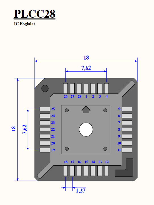

Valószínűleg nem fejezem ki magam világosan, mert folyamatosan félre értesz.
Nincs megadva az adatlapon hogy a PLCC28 tokozásnak melyik lába melyik. Csak az 1-es láb van megadva, és nekem kellene tudni melyik irányba indul a többi láb számozása. Ameddig nem volt ellenajánlás, addig világos volt az óramutató járásával ellentétes irány (mint egyetlen normális irány), de most már bizonytalanság van.
Tehát tudom hogy egy adott lábnak mi a funkciója, csak azt nem tudom az a tokozás melyik lába.
Egyértelmű információt keresek arra vonatkozóan, hogy a PLCC28 tokozásnak melyik lába hányas számú.

(#) Alkotó válasza antiktelefon hozzászólására (») Júl 4, 2023 /
A linkedet megnéztem és pontosan azt látom amit szeretnék, ami logikus, és ami egybe esik minden egyéb tokozás körüljárási irányával. Ezek alapján most már nagy biztonsággal kimondható, hogy a HEStore adatlapja hibás, fordított a körüljárási iránya.
A tokozás közvetlen beforrasztása vagy a foglalatba való elhelyezése nekem mindegy lenne. Az egész probléma ott indult el, hogy megkértek az ICL7135 "MAXIM-os" tokozásához illeszkedő panel rajzolására. Nekem nincs ilyen tokozású IC-m, ezért próbáltam itt tájékozódni. Az első útmutatásod alapján el is kezdtem a feladatot megoldani, de aztán bekavart az eltérő adatlap.

(#) Teaway válasza Alkotó hozzászólására (») Júl 4, 2023 /
Tessék, ezek rajta van a alkatrész felőli nézetben furatkiosztás és a komplett számozás:
> link (pdf)
(#) Suba53 válasza Teaway hozzászólására (») Júl 4, 2023 /
A HESTORE máshonnan ollózhatta ki az ábráját. Feltételezem, hogy létezik olyan kivitel is, de tényleg nem szerencsés azt feltüntetni általánosként.
Ezért kell mindig a konkrét chip doksiját nézni, és nem a foglalatét.
