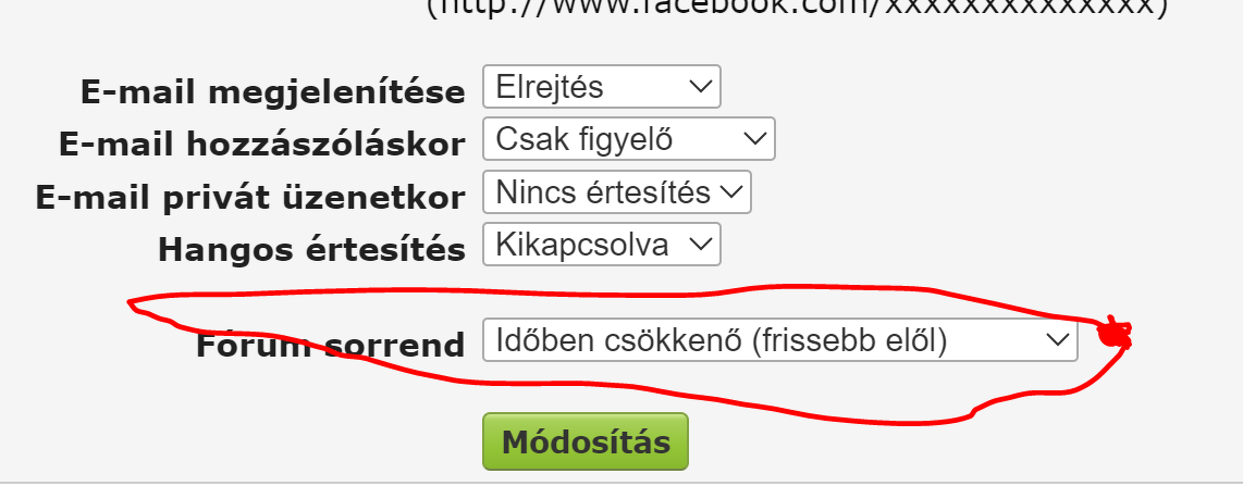

(#) Gafly válasza szs hozzászólására (») Aug 4, 2023 /
<morgás>
Én is ott kerestem volna, ahol a fejlesztéseket és változásokat bejelentik.
</morgás>
(#) antiktelefon válasza Gafly hozzászólására (») Aug 4, 2023 /
Attól függetlenül sok értelmét nem látom, főleg hogy idő szerint alul van a legújabb és esélyes ott akar írni az ember. Ennyien nem tudják a válasz gombot használni, hogy inkább az új hsz gombot rejtették el?
(#) antiktelefon válasza Udvari Zsombor hozzászólására (») Aug 4, 2023 /
Vissza is forrasztottad az eredetire az akkut/ labortápot és nem jó? Nehéz elképzelni, hogy usbről megy, de akkuról nem, csak azért, mert kihúztad egyszer.
(#) szs válasza antiktelefon hozzászólására (») Aug 4, 2023 /
Azt bizony nem tudom, hogy emiatt lett-e így -de most, hogy megjegyezted... nem elképzelhetetlen.
(#) Gafly válasza antiktelefon hozzászólására (») Aug 4, 2023 /
Ebben mondjuk pont nincsen igazad, mert ez magadnak állítod ízlés szerint.
Szerintem az új topic nyitását kellett volna eldugni.

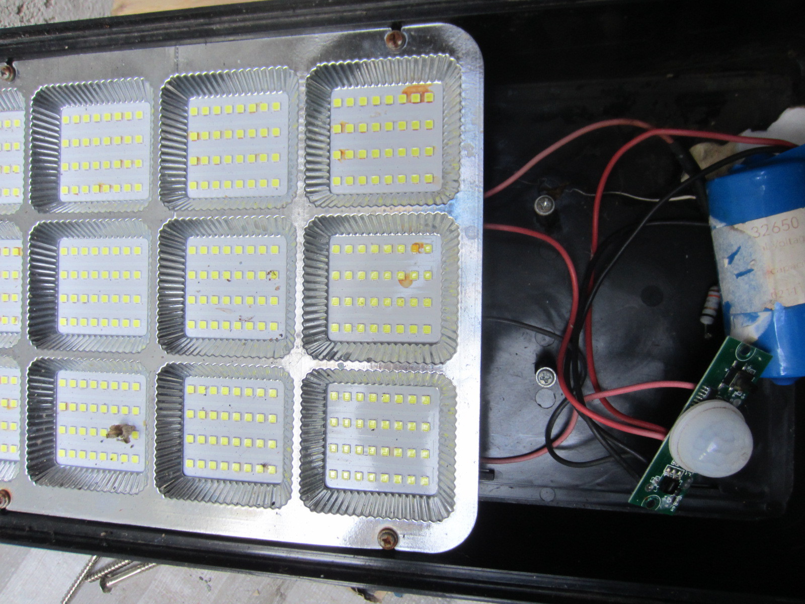

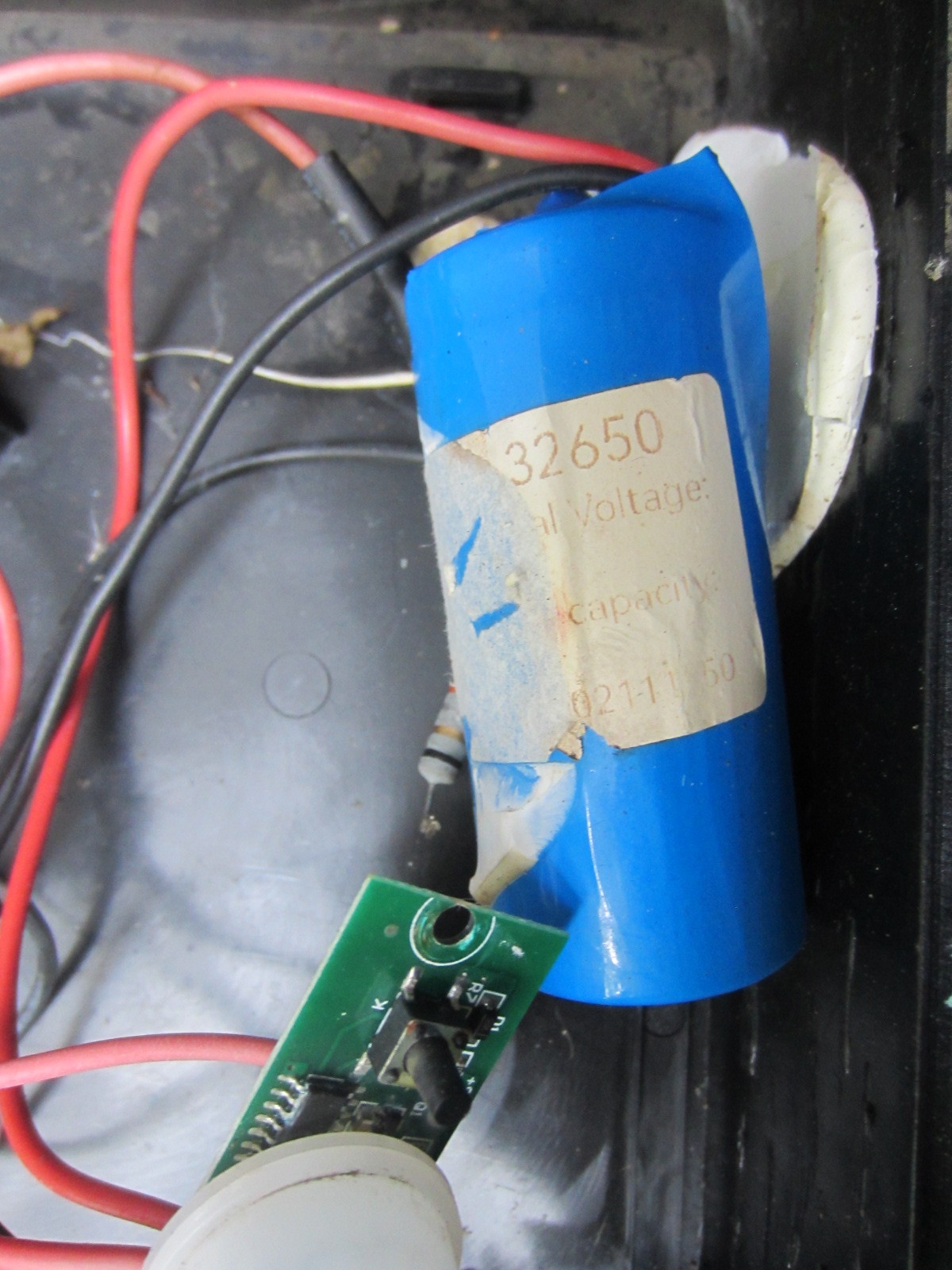

(#) Fats Domino hozzászólása Aug 4, 2023 /
Milyen feszültség érték lehet ez az akku? Pont az adattábla szakadt el. LED világítótest akkuja
(#) lelkes amatőr válasza Fats Domino hozzászólására (») Aug 4, 2023 /
Kitapogatva hány cellás? Abból lehet következtetni.

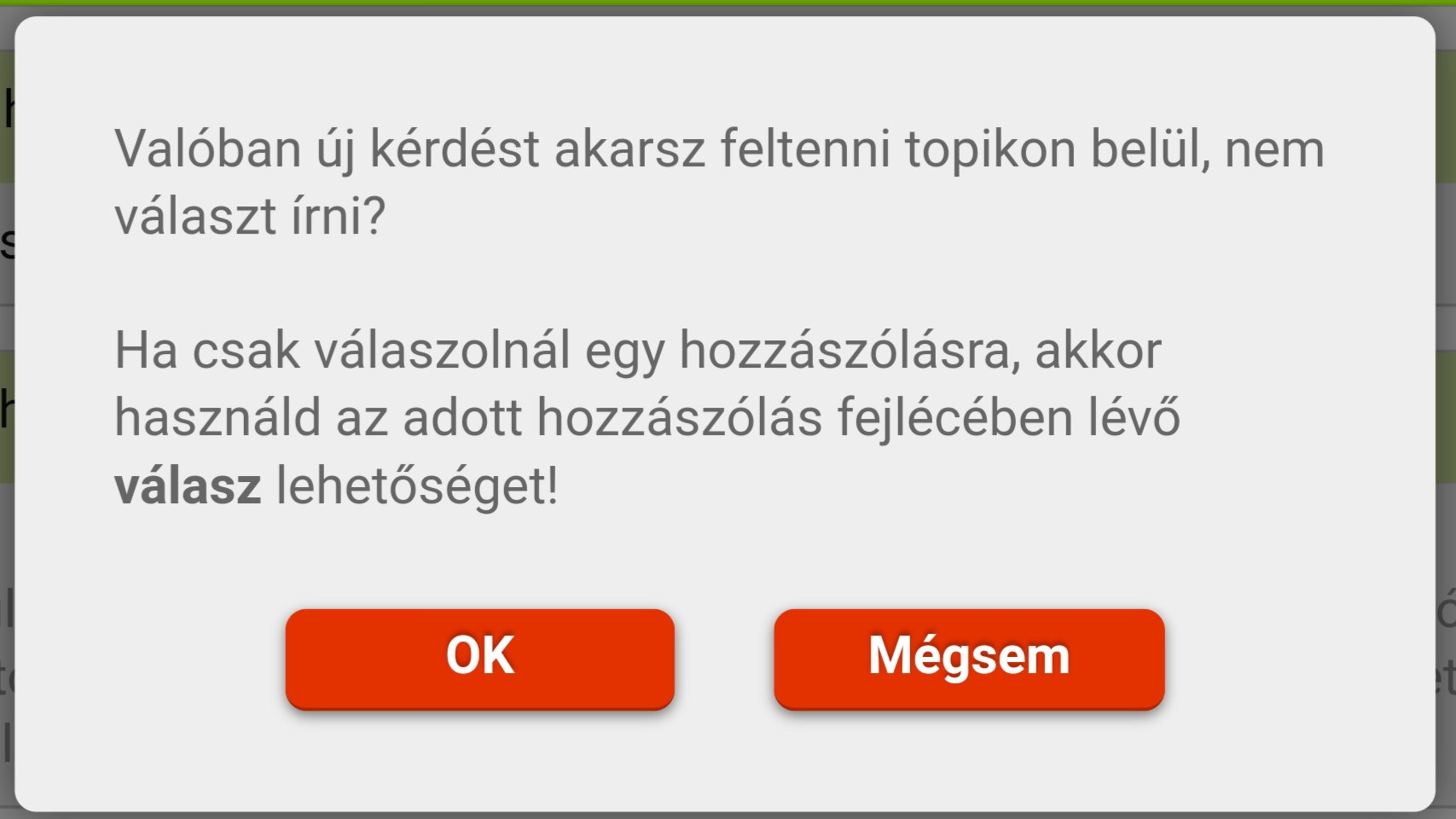

(#) vargham válasza Jonni hozzászólására (») Aug 5, 2023 /
És mi van ha nem kérdezni akarok?
(#) szs válasza vargham hozzászólására (») Aug 5, 2023 /
Ez már picit szőrözés volt. (de valóban vannak olyan topikok, ahol eleve kérdés nélkül teszünk új hsz-t)
No, ha rákattintsz, akkor az alábbi ki kép fogad. Nem olyan nehéz jól értelmezni: azt fogalmazták meg benne, hogy:
-biztosan önálló hozzászólást kívánsz írni?
-egész biztos, hogy nem válaszolni kívánsz valakinek? (Mert akkor a "válasz" gombot használd, ne az "új kérdés"-t)

(#) Suba53 válasza Fats Domino hozzászólására (») Aug 5, 2023 /
Ebből a szögből nem látszik jól, hogy az egy hengeres test, vagy két henger van összefogva.
De amúgy a 32650 az Li-Ion akku méret. Ha egy darabból áll, vagy 2 db van párhuzamosan kötve, akkor a névleges Li-Ion akku feszültsége van, ami 3,7V-4,1V töltöttségtől függően.
A Li-Ion cella töltők kb 4.1-4,2V-nál jelzik, hogy fullosra töltötték az akkut.

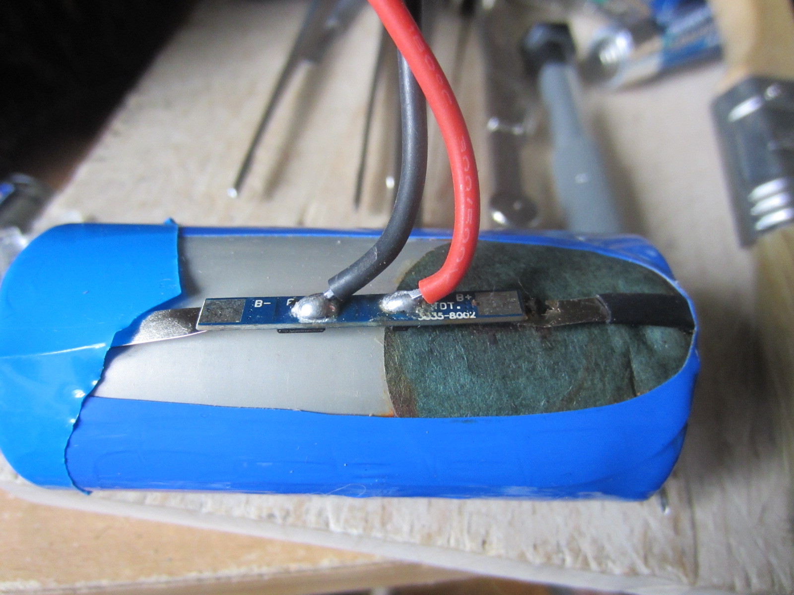

(#) Fats Domino válasza Suba53 hozzászólására (») Aug 6, 2023 /
Köszi! Ez valóban egy henger, és van egy kis IC is ráforrasztva. A korrodált részt majd alaposan letisztítom, de egyébként ez a kis IC kell az akkuhoz?
(#) lelkes amatőr válasza Fats Domino hozzászólására (») Aug 6, 2023 /
Igen, kell az a kis panel, a töltést-kisütést szabályozza.
(#) Suba53 válasza Fats Domino hozzászólására (») Aug 6, 2023 /
Az a kis panel a védelmi áramköre az akkunak. Mindenképpen érdemes rajta hagyni, mert gondolom a lámpában nincs külön kialakított BMS áramkör.
Beázott, vagy az akkuból kiszivárgó elektrolit marta így meg azt a részt?
Ha szivárog az elektrolit, akkor nincs nagy jövője annak az akkunak.
Igen, beázott. Külső töltővel 5 V -al tölthetem?
Mehet rá az 5 volt de közben jó lenne az akku pontján mérni a feszültséget, hogy az áramkör rendben van-e.
(#) Fats Domino válasza lelkes amatőr hozzászólására (») Aug 6, 2023 /
Oké! Köszi! Üdv
(#) Suba53 válasza Fats Domino hozzászólására (») Aug 7, 2023 /
Nincs neki saját töltője? Ez egy napelemes lámpa?
Lehet hogy érdemes lenne egy erre való töltő panelt beépíteni. Ez kifejezetten 5V-ról működik, és komplett töltő, túltöltés elleni védelemmel. Akár úgy is, hogy kapcsolhatóan a napelem, vagy a külső 5V-os betáppal.

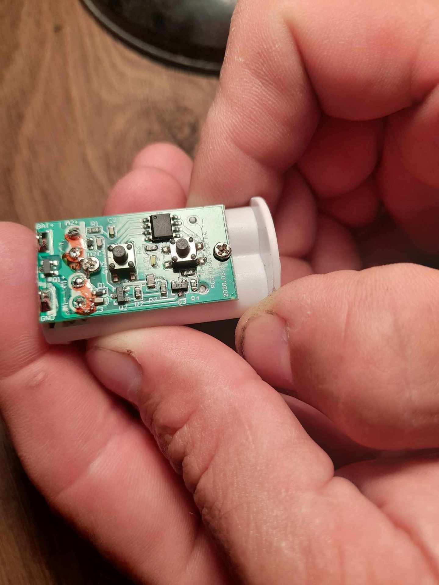

(#) jani1987 hozzászólása Aug 7, 2023 /

(#) bitmixer válasza jani1987 hozzászólására (») Aug 7, 2023 /
Ha úgyis halálra van ítélve, csipkedd el egyenként a lábait, azután a kiforrasztás egyszerű lesz.
Ha van panelfúródhoz mini flex korongod, az még jobb megoldás.
Ja, most nézem jobban, ez SMD. Akkor egyenként emeld fel forrasztás közben a lábait pl. injekciós tűvel.
A hozzászólás módosítva: Aug 7, 2023
(#) vision61 válasza jani1987 hozzászólására (») Aug 7, 2023 /
Mielőtt leszednéd, ellenőrizd a kapcsolókat, nem biztos, hogy azok a hibásak.
(#) antiktelefon válasza jani1987 hozzászólására (») Aug 7, 2023 /
2-2 lábra ónpaca és felváltva melegíted. Vagy ha elég jó a nyák akkor meg is lehet billenteni a kapcsolókat, de egyszerű simán mindet melegíteni.
(#) lelkes amatőr válasza jani1987 hozzászólására (») Aug 7, 2023 /
Én vékony acéllemezt szoktam aládugni és az épp melegített láb alatt kihúzom.
