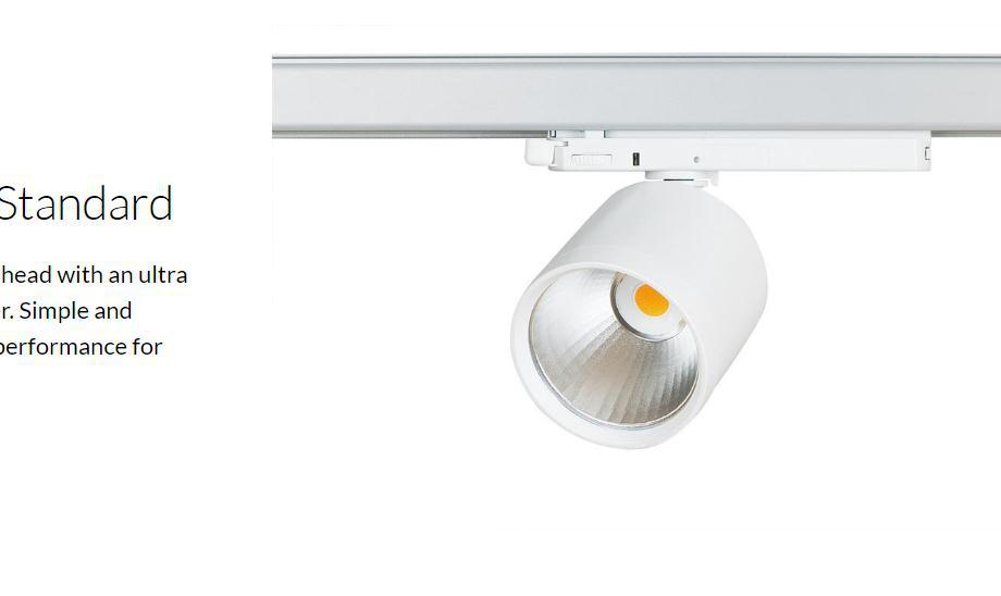

Ezt a kis spotlámpát direktben ráköthetem a 230 V ra, vagy csak LED tápegységgel? Két kis elforgatható kivezetése van
(#) szs válasza Fats Domino hozzászólására (») Szept 1, 2024 /
Egy képből ezt nem tudhatjuk.
(#) Fats Domino válasza szs hozzászólására (») Szept 1, 2024 /
Pontosítom a kérdést ,így egy képből.
Kell hozzá meghajtó, vagy ráköthetem a 230 V ot, erre a sínre szerelhető spotlámpára?? Nagy általánosságban ezek a lámpák hány V on működnek?
Nagy általánosságban: akkora feszültségről, amit ráírtak.
Ha ez vslami miatt nem tudható (nekem is vannak talált dolgok), akkor kicsit szét kell bontani, és a belsejéből kibogarászható.

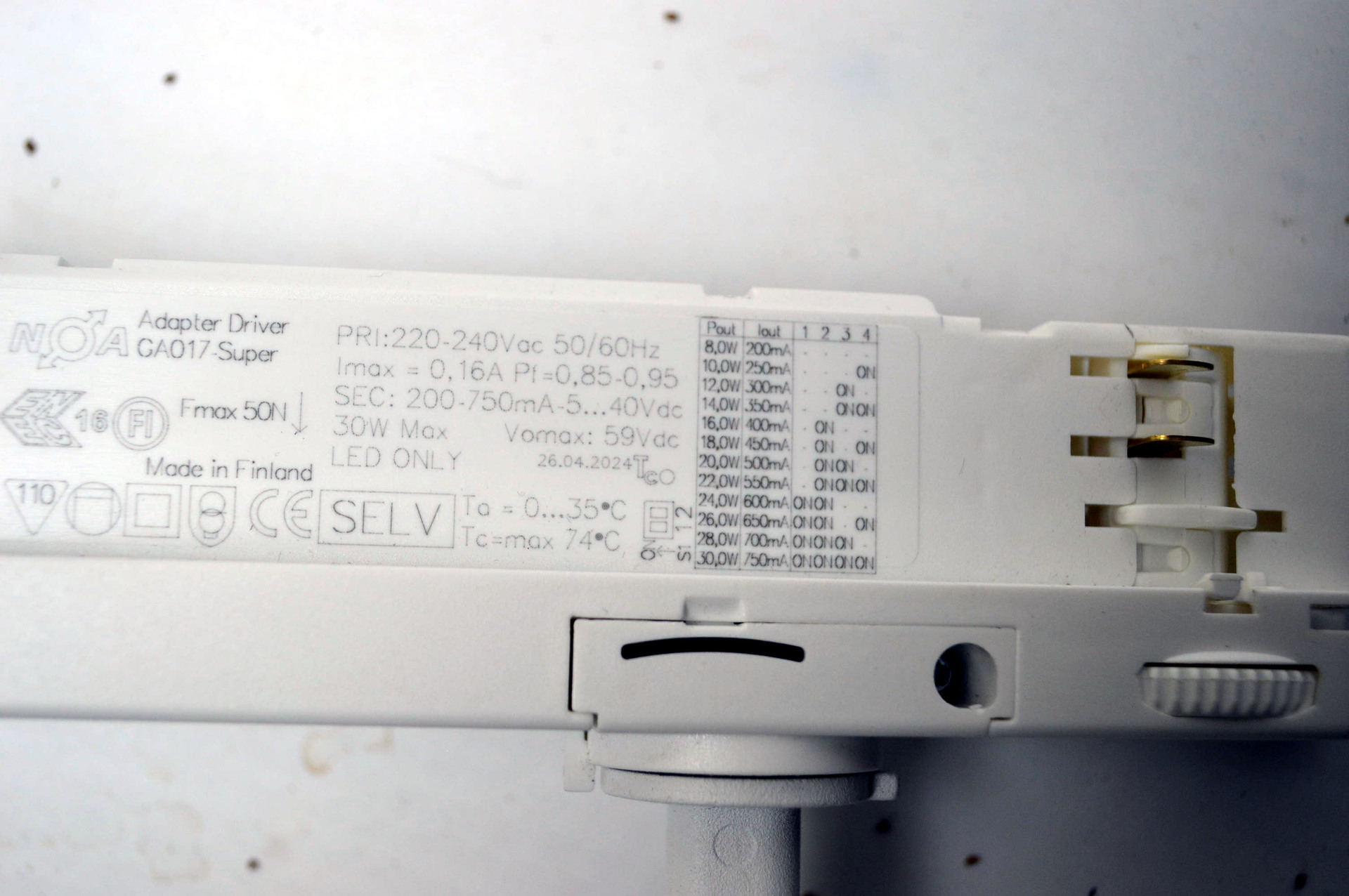

Itt melyik a jó válasz? Ebbben benne van az adapter?
(#) bbb válasza Fats Domino hozzászólására (») Szept 1, 2024 / 1
Rá van írva. Benne van.
Ha
Valamire
Ráírják
Hogy
"Pri220-240V"
Az
Mit
Jelent
szerinted
(#) Fats Domino válasza bbb hozzászólására (») Szept 2, 2024 /
Tehát ráköthetem a 220 ra?

(#) bbb válasza Fats Domino hozzászólására (») Szept 2, 2024 /
Igen.

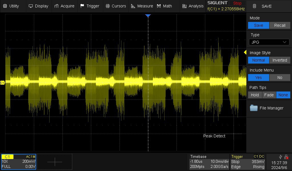

Üdv. Régi dilemmámra kérnék választ. Már a harmadik kapcsolóüzemű labortápegység kerül a kezembe ismerősöktől. Kettő új akármilyen gyártmány 30ezer, de a harmadik minőségi új ára kb.: 120ezer. Mind a három óriási zajt ad ki kimenetén, 100-300mV cs-cs folyamatos "tüskesor". Azért hozták, mert sok róluk táplált elektronikát összezavar. Nekem is használhatatlan lenne. Hogy van ez, hogy ilyeneket gyártanak, hogy lehet jó ez a kapcsolóüzemű táp másoknak?

(#) Skori válasza nagym6 hozzászólására (») Szept 5, 2024 /
Nekem van egy 30V/10A-es kínai labortápom, valamikor régen megmértem, és bőven 100mV alatti a kimenet hullámossága (de megmérem holnap, hogy pontosan mennyi is). A "rendes" labortápom (120V 15A) persze sokkal jobb, de ez a kínai is használható.
(#) nagym6 válasza Skori hozzászólására (») Szept 5, 2024 /
Tipikus kapcsolóüzemi zaj nagyon rövid tüskék kapcsoló frekvenciának megfelelően.

(#) nagym6 válasza Bakman hozzászólására (») Szept 6, 2024 /
Igen, megkérdezem. Sőt egyik még nálam van, szkópképet is küldök a zajról.

Egyik NICE-POWER SPS3010, erről csatoltam képeket. Másikat nem tudom, előbbihez nagyon hasonló kb. ugyanaz lehet más gomb elrendezéssel, ugyanez a zajszint. Harmadik Iso-Tech SPS-1820D, ennek kb.: 150mV a zaja cs-cs, ez valamivel jobb mint az első kettő.
Trafós tápegységemnél semmi zaj nincs, egyéb hurkot kötök a szkópra az is zajmentes, nem a környezetből szedi.
(#) Bakman válasza nagym6 hozzászólására (») Szept 6, 2024 /
A Nice-POWER ránézésre egy nagyon sok néven futó tápegység egyik neve. Igaz, a kinézetük valamennyire változik, de a beltartalom kb. egyező.
„Hogy van ez, hogy ilyeneket gyártanak, hogy lehet jó ez a kapcsolóüzemű táp másoknak?”
Azért gyártanak ilyet, mert van, aki megveszi. Aki tudja, hogy olyan eszközöket tesztel aminél ez a zajszint nem elfogadható, jobb minőségűt vesz. Akinek pedig fel sem tűnik a dolog, mert pl. reléket tesztel, néha feltölt vele egy-egy akkut, azt mondja jó. Azért mondja, mert arra amire használja, tényleg jó.
