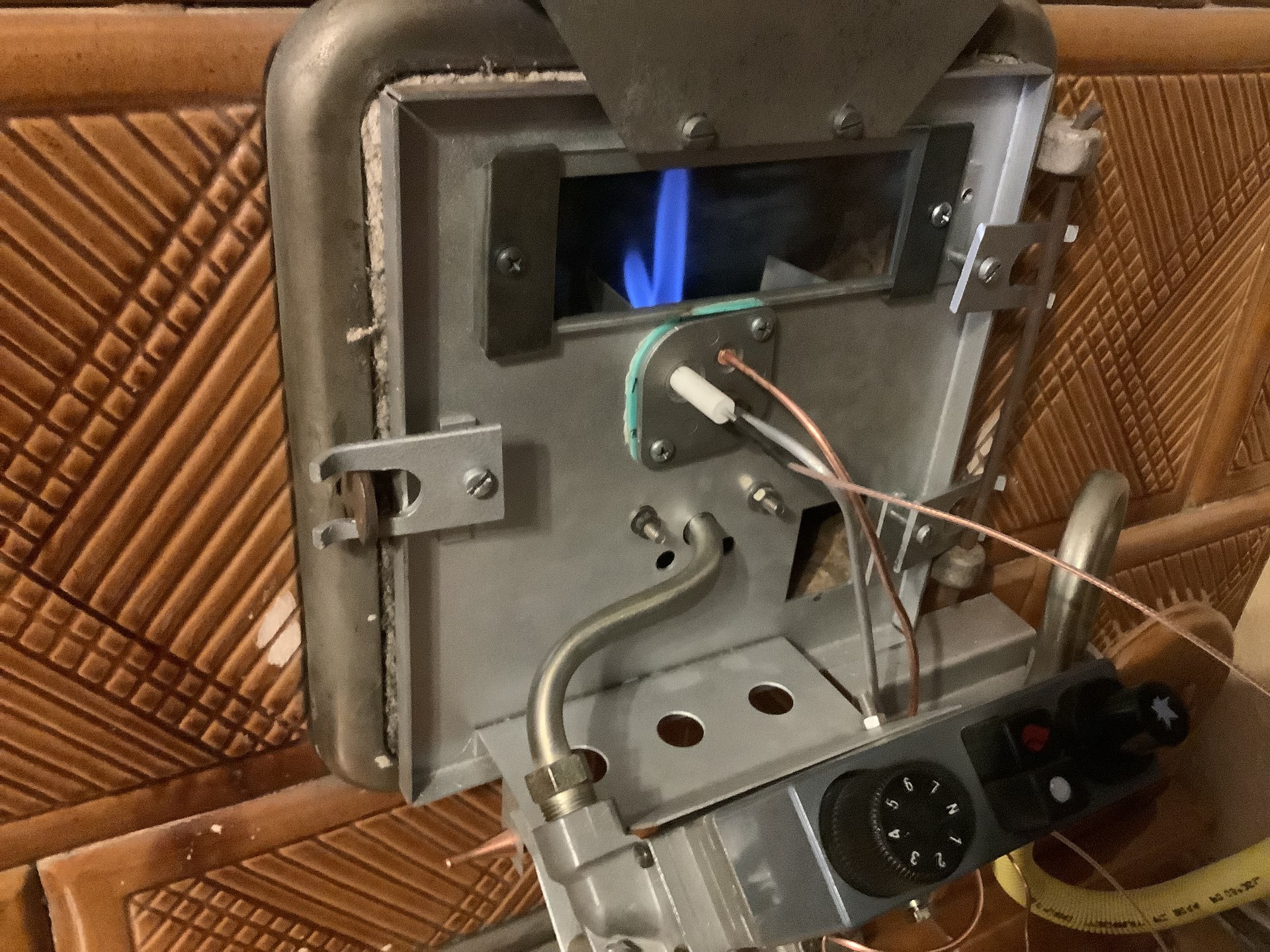

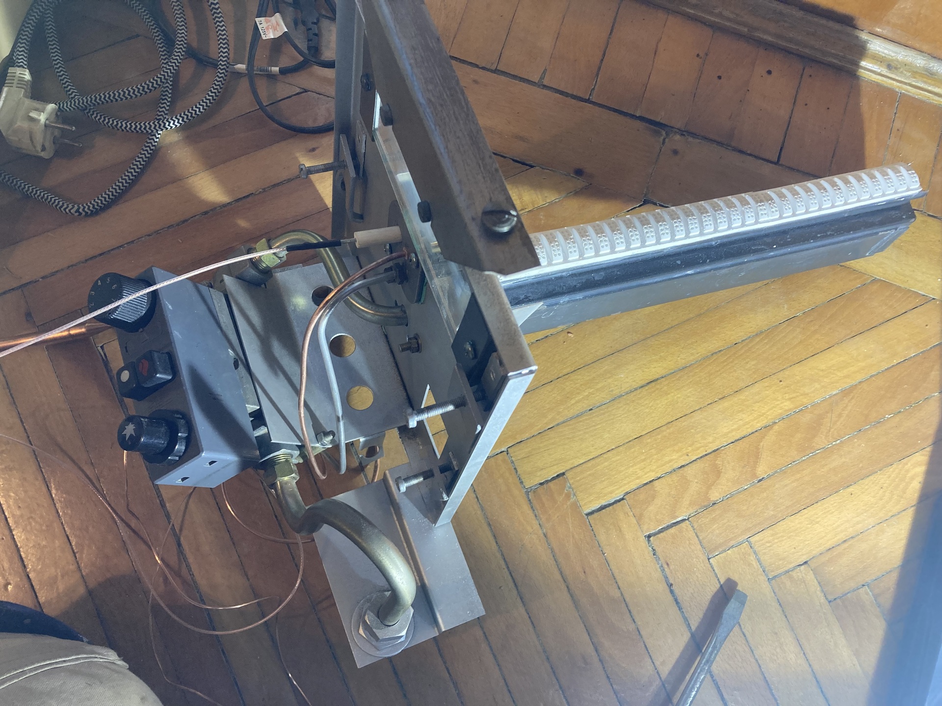

(#) Kajla19 hozzászólása Okt 19, 2025 /
Cserépkályha égője rövid idő múlva bealszik,mi lehet a baj?
Mi lehet a baj? A cserépkályhába beépített FÉG konvektor égője bealszik begyújtás után nemsokkal ( van,hogy 10 perc,vagy 30 perc után),egyébként a lángja míg ég szépen ég.Ezt már régen is csinálta,azért is lettek megtisztítva,felújítva,kicserélve az alkatrészek,hátha azok a hibásak.Kapott új piezó gyújtót,hozzá új vezetéket,új termoelem,új kerámia égősor,a cserépkályha belülről( ajtók és oldal falnál a tisztító nyilásnál tiszták,kiporszívózva),a kémény videókamerásan megnézve( nincs dugulás és beomlás),az ablakba szellőzőnyílás lett szerelve,a cserépkályha alsó kis ajtaján félig nyitva a nyilása.Szóval miért aludhat be a lángja?Köszönöm előre is a válaszokat!Csatoltam3 fotót a szerkezetről.
(#) JZoli válasza Kajla19 hozzászólására (») Okt 19, 2025 /
Szerintem pont a lényeges részeket nem jól fényképezted! Az őrláng részről kellene egy sokkal jobb fotó, amin látszik a termoelem térbeli elhelyezkedése.
(#) Kajla19 válasza JZoli hozzászólására (») Okt 19, 2025 /
Csatolom..
(#) Gafly válasza Kajla19 hozzászólására (») Okt 19, 2025 / 1
Én biztosan a "vastagabb rézcső hollandijánál" keresném első körben a hibát.
Villáskulccsal finom utánhúzás után megjavulhat.
Szerintem ez az áramkör nagyon kicsi feszültségű, de nagy áramok folynak keresztül, és érzékeny a kontaktusra. Vagy a hőelem csatlakozásánál, vagy belül az armatúrában a tekercsnél, a sajtolt kötésnél szokott nem érintkezni.
(#) Kajla19 válasza Gafly hozzászólására (») Okt 19, 2025 /
A hollanderek ennél jól meglettek húzva,pesze vigyázva is,hogy ne legyenek túlhúzva se.Ennél a fajtánál pl.a termoelem csak bevan dugva a lyukon,a fali konvektorokba szerelt változatnál gf40-es modell ott csavaros/hollanderesen kellett rögzíteni a termoelemet,az elektródát és a gázcsőét is.Mivel régebbi és menet nincs is bennük.Valahol olvastam utánna,hogy esetleg termomágnes hibája is okozhatja?Egy másik valaki a cserépkályhán belüli fal összeomlást mondta( persze ez kívülről nem látszik,ha is lenne).
(#) Régi motoros válasza Gafly hozzászólására (») Okt 19, 2025 /

(#) proli007 válasza Régi motoros hozzászólására (») Okt 19, 2025 /
Hello! A termoelem áramáról beszél. Ott csak 10..20mV a feszültség, de az áram 100..150mA.
Ez az áram tartja behúzva az elektromágnest (Ha kézzel be van előtte nyomva).
Nekem is volt vele gondom, újat kellett venni, ráadásul szeleppel együtt, mert épp karácsony volt.
Mondjuk az nem ez a típus SIT-NOVA 820. De az elvi működésük azonos.

(#) vision61 válasza Kajla19 hozzászólására (») Okt 19, 2025 /
A két láng olyan, amilyennek lennie kell, és a termoelem vége is jó helyen van.
Ez a random kikapcsolás akkor is bekövetkezik, ha csak az őrláng ég, vagy csak olyankor, ha a főégő is működik?
Többnyire az szokott lenni (ha új a termoelem) amit Gafly írt, a másik lehetőség a termomágnes belső ponthegesztésének leválása. Nem nagy összeg, és ennél a CR6-osnál nem is nehéz cserélni a termomágnest.
(#) Kajla19 válasza Régi motoros hozzászólására (») Okt 19, 2025 /
Vezetékes a gáz és maxra állítva jó nagy a lángja.
(#) Kajla19 válasza vision61 hozzászólására (») Okt 19, 2025 /
Amikor az őrláng ég csak akkor csinálja,hogy bealszik egy idő után.
