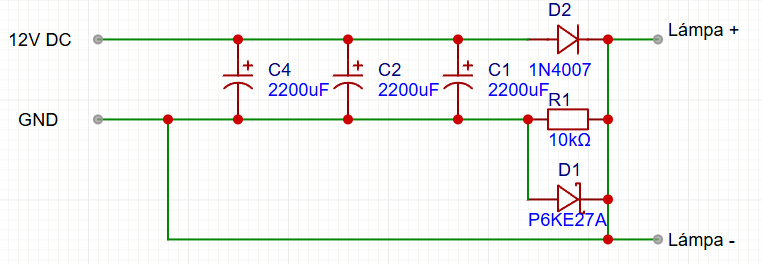

(#) xTreme4125 hozzászólása Jan 21, 2026 /
Motoron Led lámpa
Vásároltam egy feszültségszabályzót/egyenirányítót, ez után szeretném bekötni a feszültségtüskék, villogás stabilizálására. Van valami hiba az áramkörben? (teljesen kezdő vagyok)
(#) pipi válasza xTreme4125 hozzászólására (») Jan 21, 2026 /
Jó kis zárlat a lampa+- között. Egyébként mi menne róla? Nem karcsú a 4007 1A terhelhetosége?
A hozzászólás módosítva: Jan 21, 2026
(#) uniman válasza xTreme4125 hozzászólására (») Jan 21, 2026 /
"Motoron" LED ? Ha van benne minősítő jel, akkor oké, ha nincs akkor illegális (még mindig)! Autóba már lehetne (de 47 ezerért nem veszek): Bővebben: Link

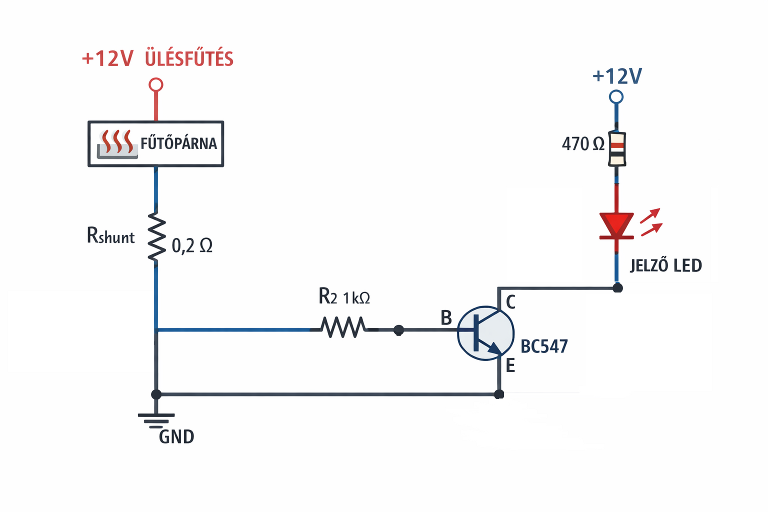

(#) toth1996 hozzászólása Jan 21, 2026 /
ülésfűtés áramfigyelővel
Egy egyszerű áram figyelőt szeretnék.
Autóba az ülés fűtés megszakadt(elromlott led off) vagy sem(Led on). Ezt szeretném tudni.
A nyomógombba van egy led ami gnd vezérlet csak.
Egy faék egyszerű kapcsolást készítettem .
Szerintetek megfelelő a kapcsolás erre a célra vagy nem igy oldanátok meg?
Krisztián.
(#) JZoli válasza toth1996 hozzászólására (») Jan 21, 2026 /
Hát így nem ahogy a rajzodon van! A tranzisztor sosem nyit ki ebben a bekötésben. Esetleg a bázisellenállást tedd át a sönt ellenállás másik felére, ha jól van méretezve akkor úgy már jelezni fog a fűtésre. Ennél a söntnél minimum 40W-os ülésfűtésnél fog jelezni.
(#) toth1996 válasza JZoli hozzászólására (») Jan 21, 2026 /
Köszönöm .
Van egy másik elgondolásom.
Shunt ,tranziztor és a bázis ellenállás ki.
LED gnd-t ülés fűtés elè kötnèm.
Ha az ülés fűtés megszakad nincs gnd így nem világít a LED .Ez is működne?
Mit jelent, az hogy az ülés fűtés elé?
12v és az ülés fűtés közé menne a a LED gndje.
(#) JZoli válasza toth1996 hozzászólására (») Jan 21, 2026 / 1
A LED katódja a pozitívon lenne, az anódja meg szintén a pozitívon egy ellenállással. Ott sosem lenne feszültség, csak akkor ha az ülésfűtés pozitívja megszakadna. Ennek nem sok értelme lenne! Jobb volt az első verzió, tranyó bázisellenállásának az átkötésével!
Bázis ellenállást csökkentve már kissebb watton is bekapcsol vagy a sönt méretèt kell változtatni ?
Ha a sönt ellenállás értékét növeled akkor kisebb teljesítménynél is be fog kapcsolni. Pl.: 0,5 ohm-nál már 15W-os fűtésnél is jelezni fog. De a sönt ellenállásnak így 2W-os teljesítményűnek kell lenni, hogy ne égjen el!
Nagyon szépen köszönöm.
